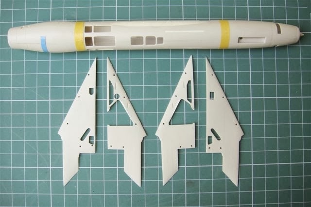

Kontynuując temat wnęk - zestaw nie rozpieszcza i na razie trwają mozolne prace nad wydobyciem tego, co niektórzy producenci dają wyjściowo. Na załatanych wnękach zestawowych naniosłem obrys:
Zanim rozdzieliłem centropłat do dalszych prac, należało zapewnić sobie sposób na późniejsze sklejenie połówek tak, aby nie utracić dokonanego wcześniej spasowania z kadłubem. W tym celu wywierciłem na przestrzał po 5 kanalików. W przyszłości podczas sklejania zostaną wklejone pręciki plastikowe i ustalenie położenia nie będzie problemem:
Aktualny stan cięć płatów i kadłuba przedstawia się następująco:

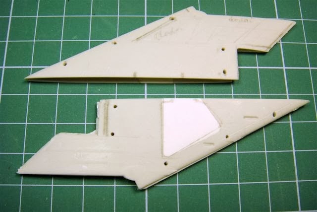

W Su trwały w zasadzie niemal wyłącznie uciążliwe "roboty ziemne" zmierzające do usunięcia nadmiaru plastiku. Chyba rację miał Piotr pisząc, że lepiej byłoby zrobić ten centropłat od podstaw. Poniżej zdjęcie pokazujące różnice w grubościach ścianek - ta cieńsza i tak będzie jeszcze cieńsza:
Po dalszych pracach udało się tam gdzie trzeba osiągnąć gubość w granicack ok. 0,2 mm

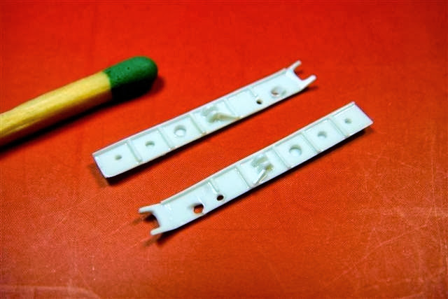

Po udręce prac szlifierskich należało zrelaksować się pierwszym detalem w postaci tylnej ścianki wnęk podwozia gównego. Na początek wycięta płytka z naniesionym rysunkiem:
Następnie wycięte wszelkie otworki pod późniejsze golenie, kable i przewody:
Ścianki gotowe, żeberka klejone na lakier bezbarwny:
I wklejone do skrzydeł:

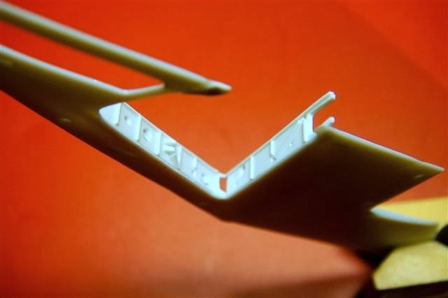

Niemniej lakier i małe kropelki CA i zwykłego kleju też jakoś działają i w dniu dzisiejszym wykonałem dodatkowo ścianki boczne wnęk. Tak wyszło:
