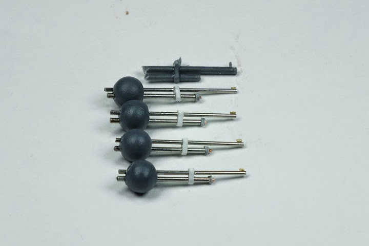

bazylms Posted July 1, 2014 Share Posted July 1, 2014 Witam. Sdk prawie skończony w projekcie grupowym Pojazdy Powstania Warszawskiego pora więc zacząć coś nowego. Jako że w tym roku przypada 100 rocznica wybuchu Pierwszej Wojny Światowej postanowiłem popełnić coś takiego. Ci którzy mieli już przyjemność spotkania się z Emharem wiedzą co czeka w pudełku. Dla tych którzy nie to powiem że zasadniczo nic szczególnego. Plastik twardy i masywny. Detal modelu wątpliwy a gąsienice tragiczne. Na szczęście Friul wypuścił zestaw tracków i tę ostatnią przypadłość da się naprawić. Dodatkowo udało mi się zdobyć zestaw Airwaves z kilkoma elementami fotorawionymi. Tak więc zabrałem się do pracy. Na początek poszły elementy wentylacji przedziału silnika. Tak to wygląda w oryginale: a tak po przeróbkach (tylko przyłożone do zdjęcia): Następnie zmontowąłem metalowe kapcie. Niestety Friul trochę się nie popisał i zarówno koła napędowe jak i napinające mają nieco za duży rozmiar. Powoduje to odstawanie łączeń ogniw gąsienic na kołach poza obręb bocznych osłon. Udało mi się przesunąć koło napinające, ale z pozycją napędowego niewiele udało się zrobić ze względu na jego rozmiar. Dlatego ostatecznie zrezygnowałem z jego monażu gdyż dodatkowo w pozycji w której się znajdowało gąsienica była za długo i zwisała luźno w dolnej części. Natomiast po usunięciu jednego ogniwa nie dawała się dopiąć. A tak to ostatecznie wyszło: W dalszej kolejności postaram się przerobić karabiny Hotchkiss, gdzie lufy to totalna porażka. Mam zamiar wykorzystać do tego celu igły lekarskie. I tu pytanie - czym je najlepiej przecinać aby nie zniszczyć ich kształtu? Quote Link to comment Share on other sites More sharing options...

bożo wpożo Posted July 1, 2014 Share Posted July 1, 2014 Urodę ma wyjątkowo nienachalną Do i igły włóż drucik i obetnij piłka albo cążkami, potem włóż w dremeloproxona czy też inną wiertarkę i papierem ściennym naklejonym na kawałek polistyrenu obrób na płasko . Najlepiej to kup tyle igieł ile masz karabinów i podgrzej lekko plastikową końcówkę to sama zejdzie i będziesz miał idealnie równa iglę . Cieszę że robisz tego cudaka . Ja juz ostrze zęby na marki od takoma :-) Okropnie mi miło , że z tak daleko idącą przesadą cenicie moje fukanie pistolecikiem, ale miało być chyba - Micza czołKowego Quote Link to comment Share on other sites More sharing options...
bazylms Posted July 1, 2014 Author Share Posted July 1, 2014 Dzięki za rady w sprawie igieł. Mam ich więcej niż potrzeba. W zasadzie to chyba będzie prawie większość. W planie dorobić jeszcze uchwyty na pokrywach silnikowych. Będę czekał na te twoje Marki. Quote Link to comment Share on other sites More sharing options...
Marcin1970 Posted July 2, 2014 Share Posted July 2, 2014 Witam. Ciekawy temat wybrałeś. Kola napędowe od friula nie zawsze dobrze pasują do modelu. Ja tnę igły Dremelekiem ( no wyrobem dremelo podobnym ) , w każdym zestawie podstawowym są tarcze do ciecia . Quote Link to comment Share on other sites More sharing options...

piotrkur Posted July 2, 2014 Share Posted July 2, 2014 Igły zawsze możesz skalpelem objechać parokrotnie..alternatywa dla dremela jest to Quote Link to comment Share on other sites More sharing options...

bazylms Posted July 7, 2014 Author Share Posted July 7, 2014 Witam kolejnych kibiców. Postaram się nie zawieść, ale jak wyjdzie to się jeszcze okaże. Poprawiłem zestawowe km-y. Starałem się jak najlepiej umiem. Dwa razy zaaplikowąłem sobię igłę w palec przy wyciąganiu jej z osłony - auć. Tak wyglądają w porównaniu do zestawowej: i wmontowany w gniazdo: Quote Link to comment Share on other sites More sharing options...

Marcin M. Posted July 7, 2014 Share Posted July 7, 2014 A jak muszki zrobiłeś? Quote Link to comment Share on other sites More sharing options...
bazylms Posted July 7, 2014 Author Share Posted July 7, 2014 Cieniutki pasek odcięty z blaszki mosiężnej, potem pocięty na takie małe kawałeczki i przyklejony na CA do igły. Przy okazji igła lufy to 0.9mm a przeciwwaga (tak to się chyba nazywa) 1.2mm. Quote Link to comment Share on other sites More sharing options...

Marcin1970 Posted July 8, 2014 Share Posted July 8, 2014 ładnie wyszły lufy . Popatrz co jeszcze zmienić bo świetnie Ci to wychodzi. Quote Link to comment Share on other sites More sharing options...
bazylms Posted July 8, 2014 Author Share Posted July 8, 2014 Dzięki. Marcin za dużo to nie ma co bo tam i za wiele nie było. Jeszcze rozwiercę szczeliny i dorobię uchwyty. To chyba raczej wszystko co się kwalifikuje do poprawki. Quote Link to comment Share on other sites More sharing options...

KrzychuP Posted July 9, 2014 Share Posted July 9, 2014 Świetne te karabiny. Quote Link to comment Share on other sites More sharing options...

Andrzej Godlewski Posted July 9, 2014 Share Posted July 9, 2014 Karabiny fajnie wykonane tylko czy aby za bardzo nie wystają ? Quote Link to comment Share on other sites More sharing options...
bazylms Posted July 10, 2014 Author Share Posted July 10, 2014 Zrobiłem je na taką samą długość jak te plastikowe były. Jednak poprzez to że są dużo cieńsze tak to wygląda. Od razu mi się to na fotach rzuciło w oczy. Jednak jest tam tyle supergluta że już ich wsunąć się nie da. Quote Link to comment Share on other sites More sharing options...
bazylms Posted July 15, 2014 Author Share Posted July 15, 2014 Kupiłem debonder i próbowąłem te lufy poprawi. Jednak CA tym razem trzyma jak nigdy. Zostają więc takie. Na szybko złożony. Muszę jeszcze trochę zdjęć poprzeglądać aby coś jeszcze ewentualnie poprawić. Quote Link to comment Share on other sites More sharing options...
