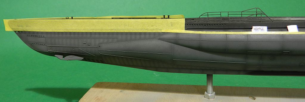

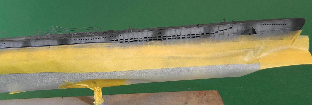

Zapomniałem chyba wspomnieć że cienie musiały być troche przerysowane bo na dno idzie mgła z osadu czajnikowego
Objaśniam więc co widac na fotkach: dół taśmy maskującej to górna granica koloru dna, granica z rozjaśnionym bedzie stanowiła realną linię wodną. Oczywiście w swoim czasie domaluję na tej granicy scumline, walnę tam jakimś glonem, a może i na samą część zanurzoną zapodam z gOMbki więcej osadu czajnikowego z algami. Pożyjemy zobaczymy, na tym etapie jedynie to co z fukawki. Jak wyschnie porządnie to dolepię do tej taśmy następną od spodu po czym górną zdejmę i zacznę malować część nawodną.

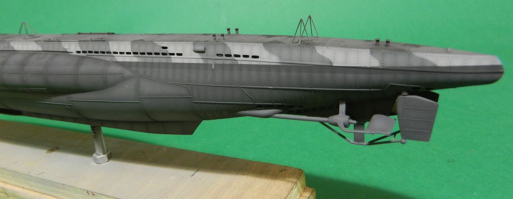

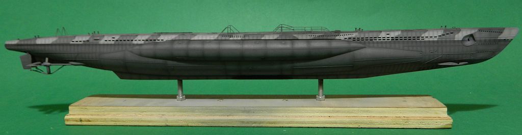

No i tym razem już bez rozdrabniania się, nie będę Was zanudzał kolejnymi fazami. Ciemniejsze ciapki:
111_zps4e5544ff.jpg~original
112_zps73dedf4c.jpg~original
113_zpsf599e1a0.jpg~original
110_zpsf7a594fe.jpg~original
Wieczorem będzie zabawa z bluetackowymi robakami
WIELKIE JOŁ

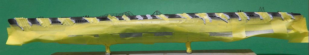

Czemu chcesz mu makarony nawijać, on nie miał kamuflażu dwubarwnego?
RAL 7038 i ciemne pasy RAL 7024
Edytowane przez Gość
A podziękował, podziękował Panowie
Do końca malowania jeszcze szmat drogi, ale mnie tam się nigdzie nie spieszy. Byle skończyć do końca września
No właśnie dlatego Karaluchu, terez trza zamaskować to co zrobiłem i nafukać tą drugą barwę
A racja dobra nie nadrobiłem wątku! Nie nasyłaj Ciapka na mnie bo mam dinofobię. Te ciemne pasy to część podwodna RAL 7016 - alles gestanden!
Rozumiem że masz 13 na sterburcie i 14 na bakburcie pasków Bo wieczorem nie chce mi się patrzałek wymęczać do sprawdzenia
Te ciemne pasy to zwykły ordynarny czarny , a o Ciapka się nie obawiaj, schlał się gdzieś dziwkarz jeden i do poniedziałku się pewnie łachudra nie wynurzy
EDIT: a nie liczyłem, zrobiłem ile Revel namalował na obrazku z napisem U-201 Nie spuszczam sie nad dokumentacją przy tej konserwie, nie lubię nazistów
Ciemniejszych pasów jest 14 i 15. Na zdjęciach U-201 jakie mam nie da się jednoznacznie ich policzyć, żadne nie pokazuje pełnego profilu. Ergo będzie jak (EDIT) z Revella narysowały. W końcu kto sie ma znać na nazistowskich batyskafach jak nie oni nie?

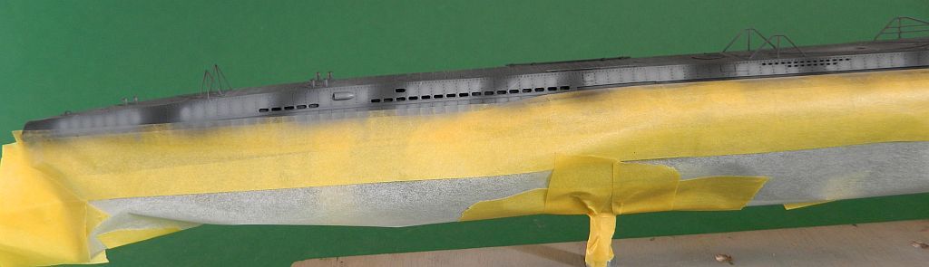

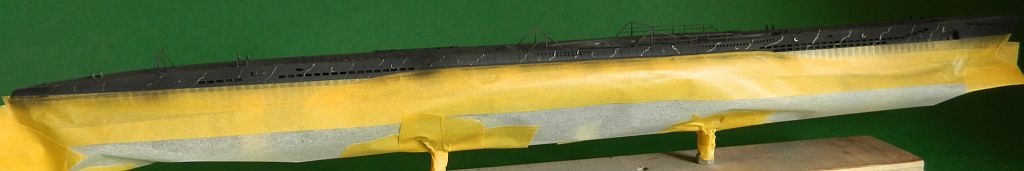

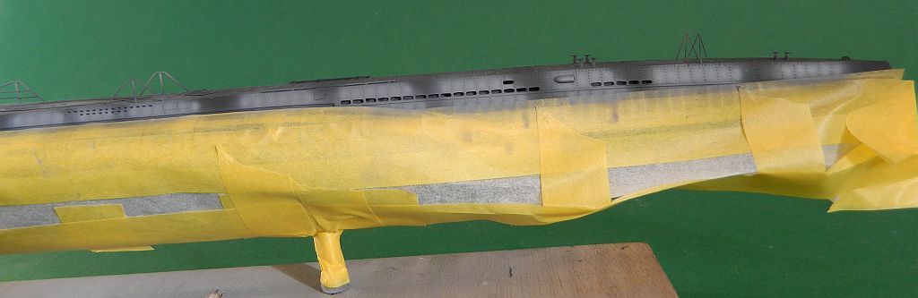

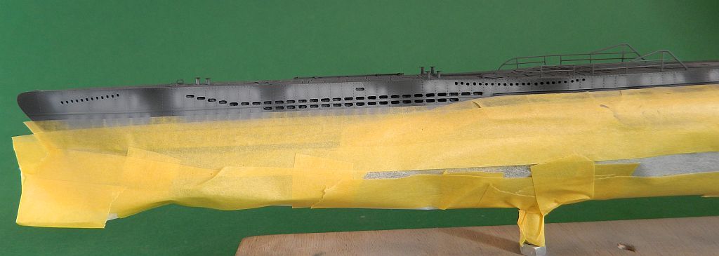

Jedna strona oblepiona. Musiałem dziś odebrac z lotniska teś... tfu ukochaną mamusię , więc zamiast dwóch sesji była tylo jedna.
114_zpsd6fd67c3.jpg~original
WIELKIE JOŁ
Mamusia przyjechała to żona będzie miała z kim pogadać i będziesz miał więcej czasu na siedzenie nad modelem. To tzw. inwestycja w czas dla siebie.
Czekam na zdjęcie tego maskowania.
Gdy prosi tak zacna osoba grubiaństwem byłoby odmówić

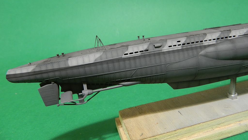

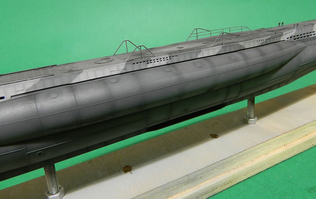

Przyznam że w sumie całkiem zadowolony jestem z rezultatu Przy tej ilości maskowania spodziewałem się większej ilości burakó przeróżnych. Poza jednym podciekiem na rufie na lewej burdzie wyszło całkiem si.
