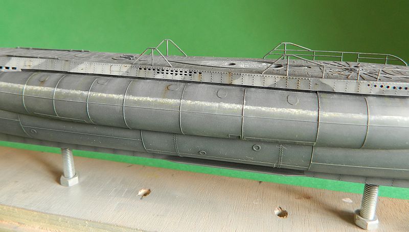

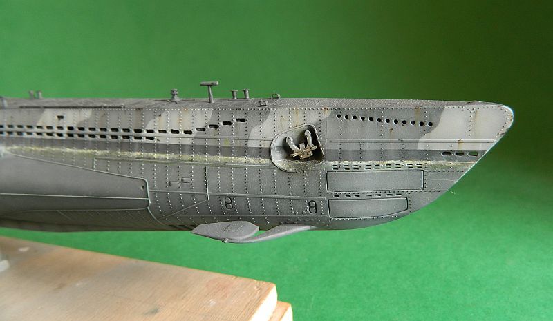

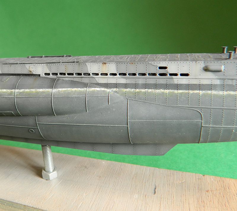

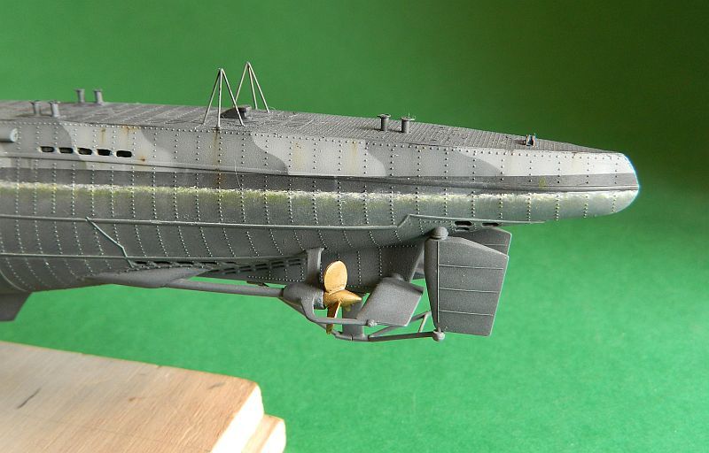

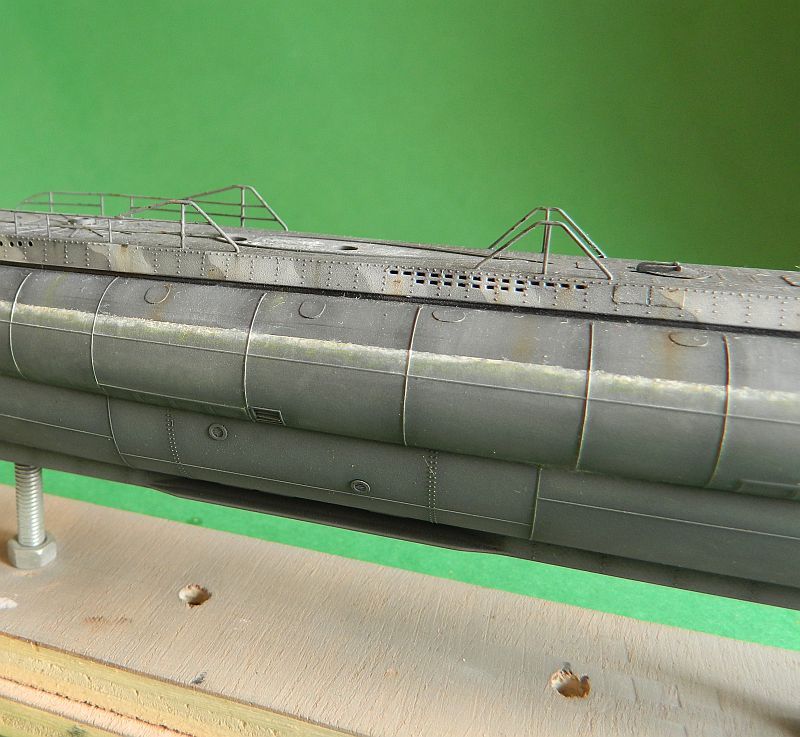

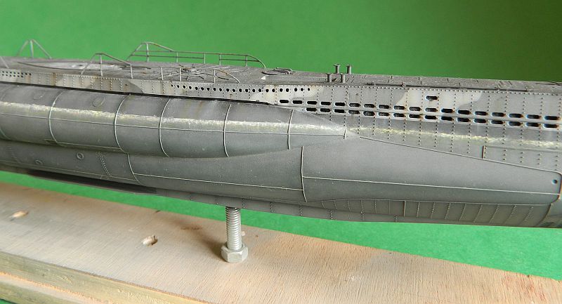

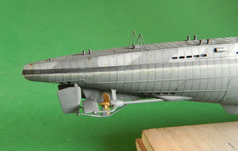

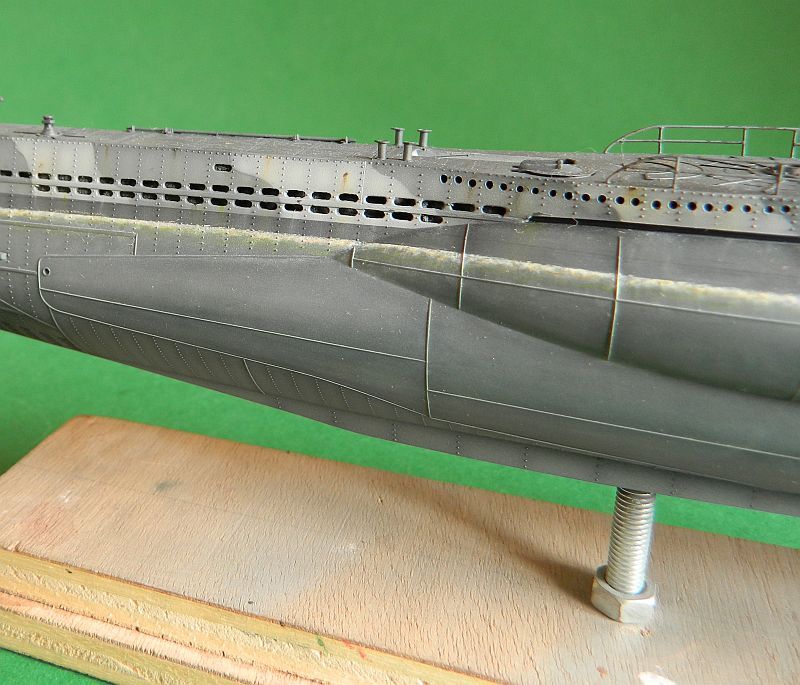

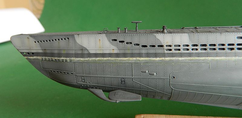

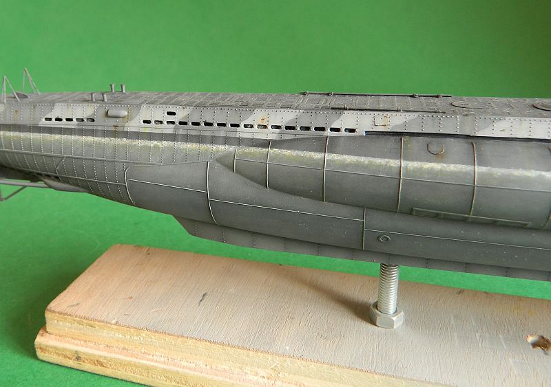

Ze względu na wzgląd U boot stał porzucony w swoim doku i przy okazji obrósł syfem i glonem wszelakim. Farba zaczęła odpadać i rdza wkroczyła do akcji. Pułkownik oczywiście nie był zachwycony, więc ekipa malarska skończyła w misce z napisem CIAPEK i ZOFJIA

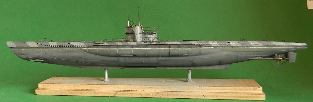

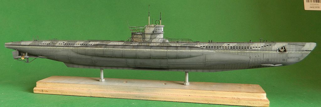

No i mała całościówka:

Jako nie znający tematu - dlatego proszę o łagodny wymiar kary i nie zamykanie mnie w czeluściach lochu lub chłostania śmierdzącą rybą - chciałem się zapytać, czy ta linia glonów, a szczególnie jej biała część nie jest za idealnie prosta?
nie ,-))
Ta linia się robi jak okręt stoi w porcie.
A ja zapytam się, jak "się zrobiła" na zaprezentowanym delikwencie?
Może Szacowny Autor podzielić się warsztatem?
Bazyl jest tak jak pisał Spiton, nie będziesz chłostany, mówią że kto pyta nie błądzi
Linia ona zrobiła się bardzo prosto: najsamwpierw przykleiłem taśmę do granicy pomiędzy osadem czajnikowym, a czystym kolorem podwodnej części kadłuba. Zapodałem z gąbki 4 odcienie rozcieńczonych olejów ( biały z dodatkami żółtego pomarańczowego i czerwonego ), ostatecznie i tak tych subtelnych różnic odcieni nie było widać Dolną krawędź rozmemłałem trochę pyndzlem zamoczonym z łajt spirycie. Wyjąłem moje magiczne kredki akwarelowe i podkolorowałem linię osadów cielistym i pomarańczowym i zrobiłem linię glonową z 2 odcieni zielonego. Rozmyłem wszystko ślinOM osobistOM z pyndzla i włala Jak mówiłem łopatologicznie proste. Kredki akwarelowe to fajny wynalazek. Zamiast śliny osobistej może być woda, ale mnie się nie chciało dupy ruszyć i iść do kranu

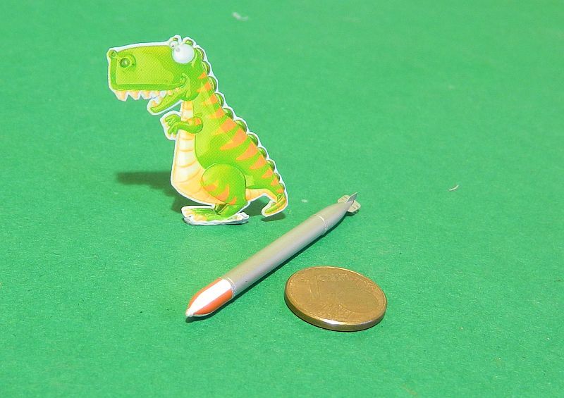

Walcze z torpedOM ( zmywalem juz 2 razy ) i osprzetem z nia zwiazanym.....
bo torpedy wredne i złosliwe byc potrafIOM
Nie ma to jak z filca nie??

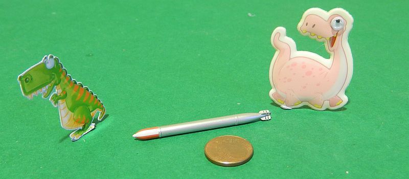

W życiu każdego męSZczyzny (nawet SMOKA) są chwile, kiedy chce się popisać swoją torpedą.....
156_zpskujiy0kc.jpg~original
.... i takie kiedy owa wspaniał broń trafi w niepowołane ręce a jej głowica, choć ćwiczebna skierowana jest w jego własny czerep. Zazwyczaj słychać wtedy tekst w stylu : Ciapeeeek to jak bedzie z tą kasą na nową torebkę.....???
157_zpscli6tzhb.jpg~original
