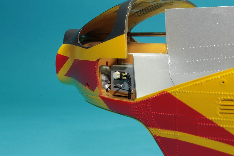

GEM Napisano 14 Lutego 2015 Autor Share Napisano 14 Lutego 2015 Belkę wcześniej pasowałem i nie powinno być problemu. Tym bardziej że pomiędzy blachami kadłuba a belką w oryginale jest mała przerwa. Powinno być ok. Mam pytanie i prośbę. Czy ktoś może mi podpowiedzieć, a najlepiej podrzucić jakąś fotkę jak wygląda to miejsce po podniesieniu tej pokrywy. Czy ona jest dzielona? otwiera się jako całość, czy tylko góra. Bardzo proszę o pomoc. Cytuj Odnośnik do komentarza Udostępnij na innych stronach More sharing options...
Agusta Napisano 14 Lutego 2015 Share Napisano 14 Lutego 2015 . Napis "HEMS" jest odwrotnie, niestety. Jeśli chodzi o pokrywę, to podnosi się tylko górna część, w celu sprawdzenia poziomu płynu hydraulicznego w instalacji Nr 1 i żeby zajrzeć do chłodnicy oleju. Brakuje Ci też zaworów drenażowych ze zbiorników rozchodowych. Światło oświetlające przestrzeń bagażnika będzie? Cytuj Odnośnik do komentarza Udostępnij na innych stronach More sharing options...
GEM Napisano 14 Lutego 2015 Autor Share Napisano 14 Lutego 2015 Agusta bardzo dziękuję za wyjaśnienie sprawy z pokrywą. Chyba jednak zrobię wersję z zamkniętą. A w którym miejscu są te zawory drenażowe o których piszesz? Lampa w przedziale bagażowym będzie. Ale nie wiem czemu piszesz że napis HEMS jest odwrotnie? Cytuj Odnośnik do komentarza Udostępnij na innych stronach More sharing options...
Agusta Napisano 15 Lutego 2015 Share Napisano 15 Lutego 2015 Projekt przewidywał możliwość czytania napisu "HEMS" od przodu śmigłowca. Tak też jest w rzeczywistości. Trafiło Ci się zdjęcie egzemplarza, który ma odwrotne ułożenie. Napis jest na demontowalnym panelu, podejrzewam, że obsługa techniczna założyła go w drugą stronę. W takim razie będziesz miał model, który przedstawia "wyjątkowy" śmigłowiec, coś na kształt znaczka pocztowego, wydrukowanego z wadą, tym cenniejszego Na spodzie śmigłowca widoczne są cztery małe otworki(zaznaczyłem strzałkami). Dwa w osi kadłuba oraz dwa niesymetryczne za tylną golenią podwozia. To są właśnie otwory drenażowe zbiorników paliwowych. Instalacja tego śmigłowca składa się między innymi z czterech pomp paliwowych, dwóch "trasferowym" i dwóch "podpompowujących". Każda z pomp posiada zawór umożliwiający zlewanie paliwa. Wykorzystywane są one jako punkty, z których pobiera się próbkę paliwa, bo umieszczone są w najniższym punkcie zbiorników. Wszelkie zanieczyszczenia (zwłaszcza woda) tam się zbiorą i mogą być usunięte w razie konieczności. W bonusie szczegóły okolic przekładni głównej (pewnie już za późno, ale zawsze do skorzystania w przyszłości) Cytuj Odnośnik do komentarza Udostępnij na innych stronach More sharing options...
