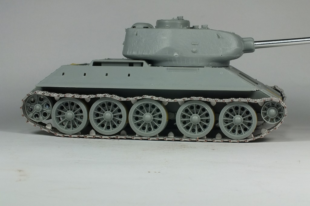

bazylms Napisano 25 Stycznia 2016 Autor Share Napisano 25 Stycznia 2016 W tak zwanym między czasie składałem mu kapcie - tak wyglądają. Oczywiście wszystko na przysłowiową ślinę. A teraz pytanie o mocowanie dodatkowych zbiorników na bokach kadłuba. Czy takie jak w instrukcji będą prawidłowe? Oczywiście trochę trzeba z nich wyciąć, ale na poniższej focie wyglądają tak samo (tylko że na niej jest T-34/76) Cytuj Odnośnik do komentarza Udostępnij na innych stronach More sharing options...

bazylms Napisano 26 Stycznia 2016 Autor Share Napisano 26 Stycznia 2016 Dzięki, trzeba będzie się bawić. Gąski będziesz skracał bo wydają się z lekka przydługie? I tu jest problem. Jak wiesz ogniwa są naprzemiennie więc trzeba wywalać po dwa. Jak dwa usunę to nie da się spiąć gąsienicy a przy jednym po prostu się nie składa. Będę jeszcze próbował naciągnąć ja kołem napinającym, ale wiele więcej się nie wyciągnie. Będzie musiało tak zostać. A jak to było u ciebie? Cytuj Odnośnik do komentarza Udostępnij na innych stronach More sharing options...
gorlock Napisano 26 Stycznia 2016 Share Napisano 26 Stycznia 2016 No wlasnie pomny na przygode z gaskami przy moim pierwszym teciaku pozostawilem wahacz kola napinajacego niewklejony i tylko nim doregulowalem odpowiednia dlugosc gasek. U Ciebie tez powinno to sie dac w ten sposob zrobic. Ja uzylem 76 ogniw na strone. Cytuj Odnośnik do komentarza Udostępnij na innych stronach More sharing options...

gorlock Napisano 2 Lutego 2016 Share Napisano 2 Lutego 2016 No teraz gaski leza jak ulal :-) Widac typ ogniw ktorych ja uzylem ma nieco inny wymiar stad roznica w ilosci ogniw u mnie i u Ciebie. Cytuj Odnośnik do komentarza Udostępnij na innych stronach More sharing options...
