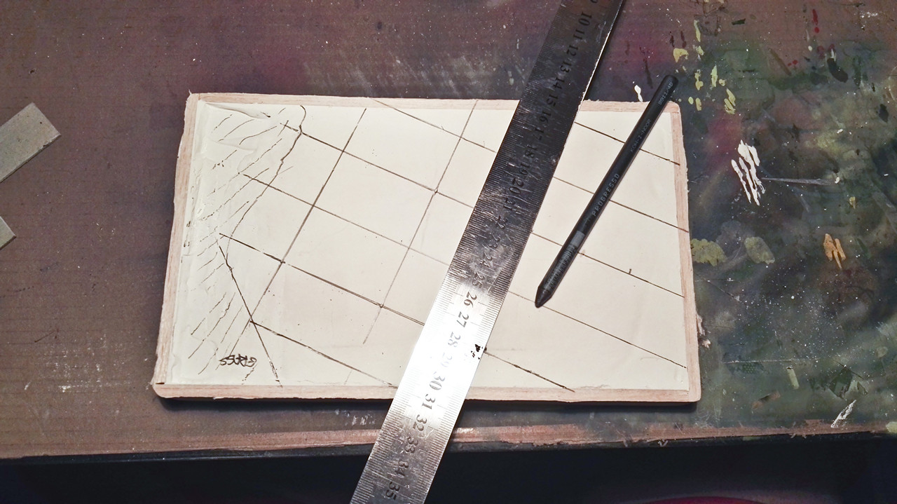

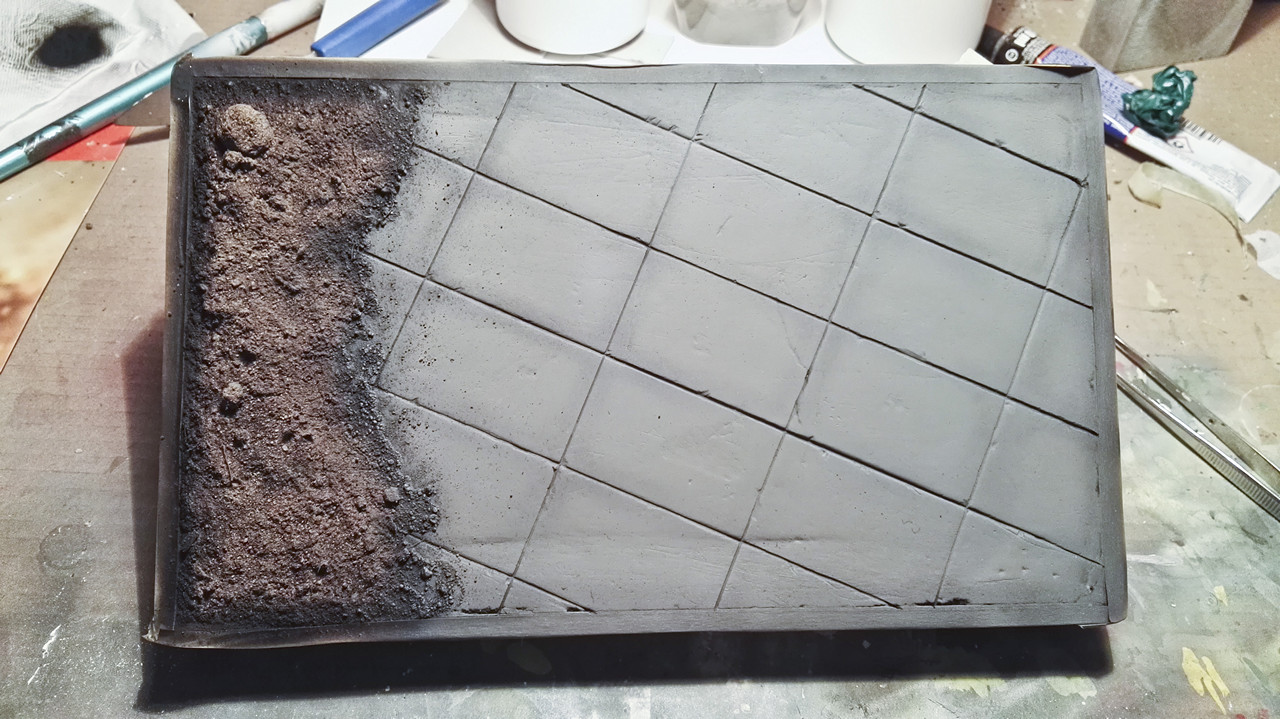

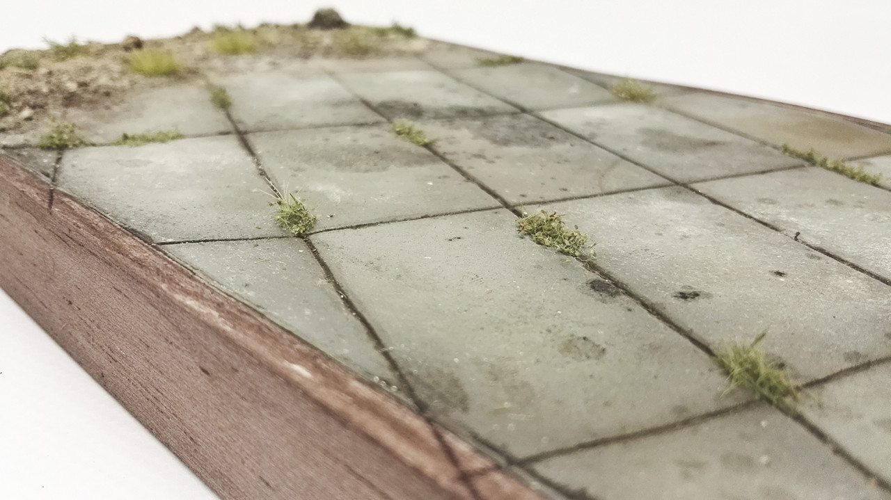

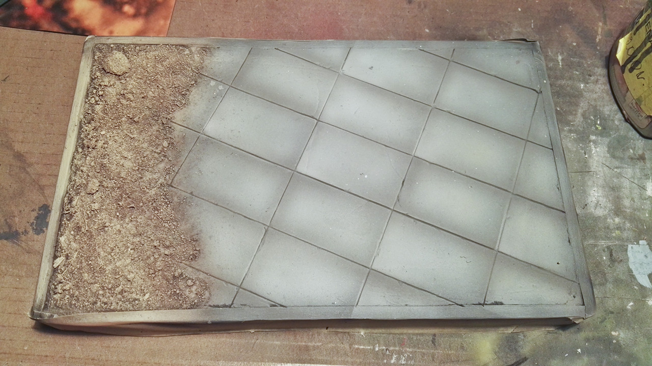

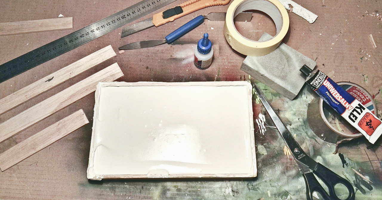

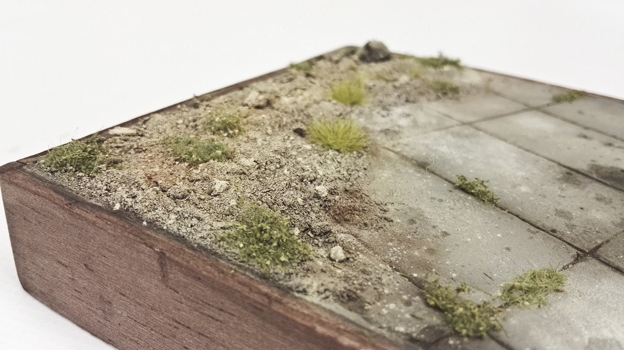

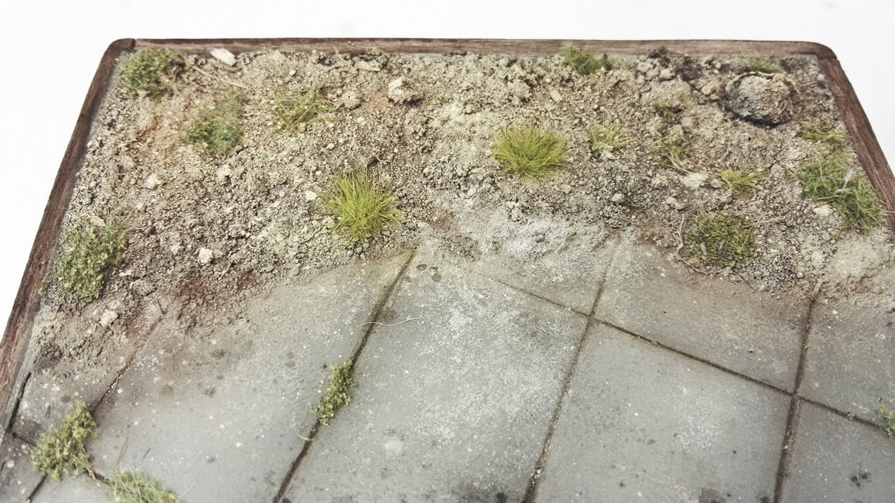

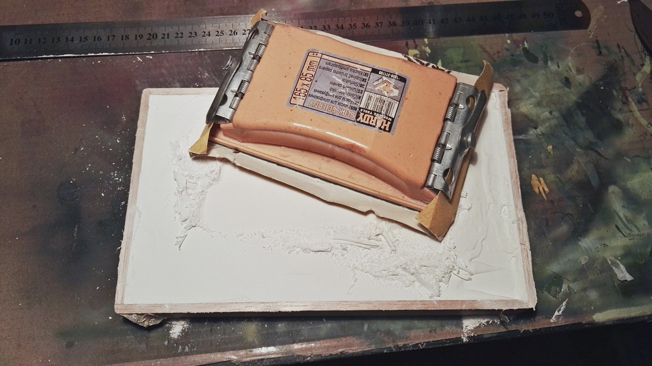

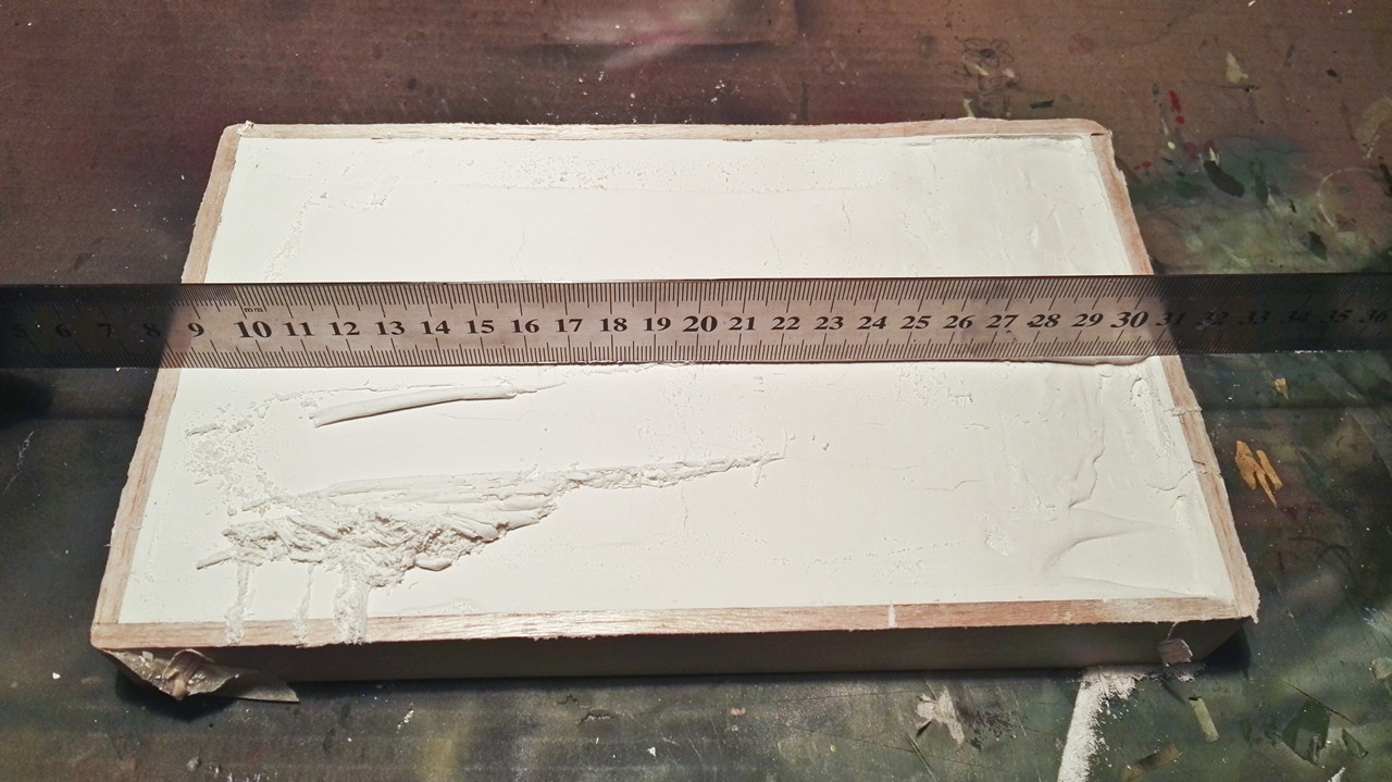

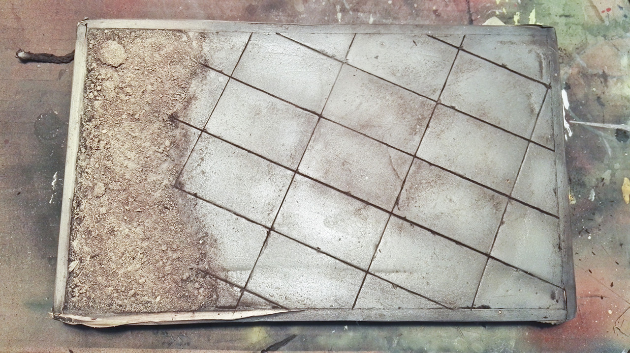

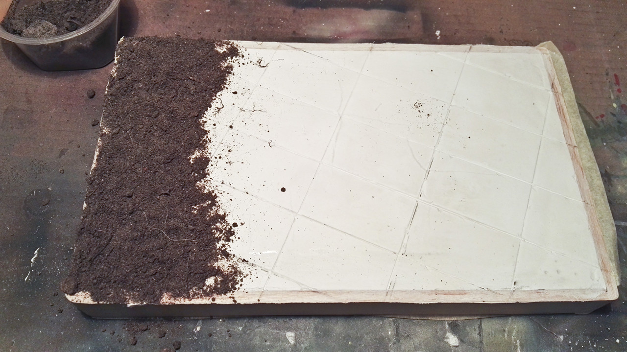

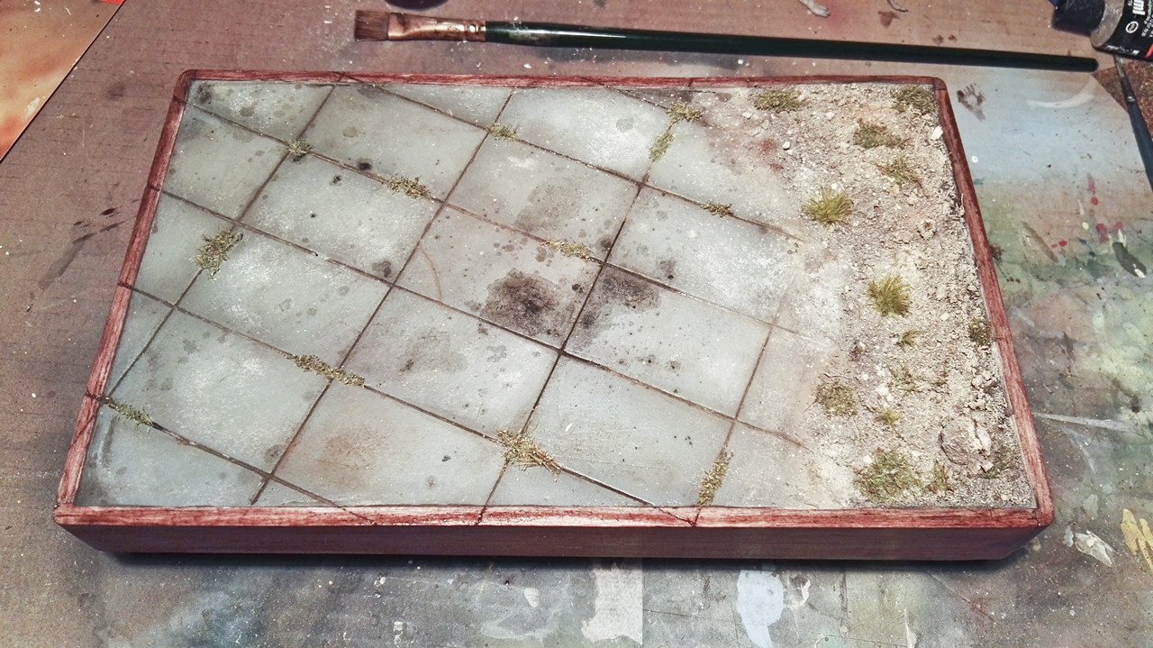

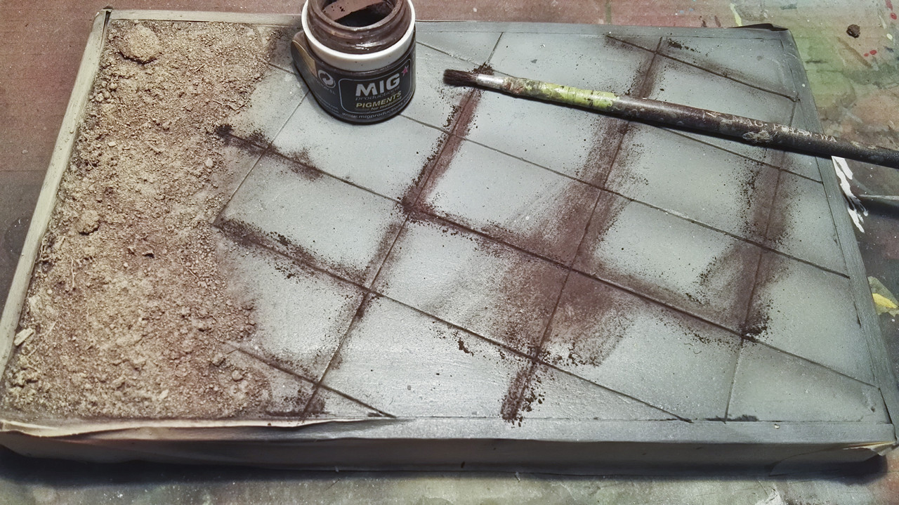

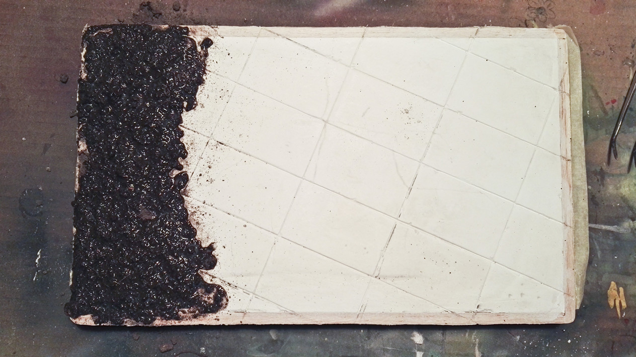

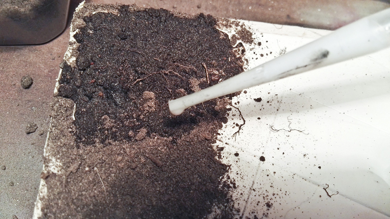

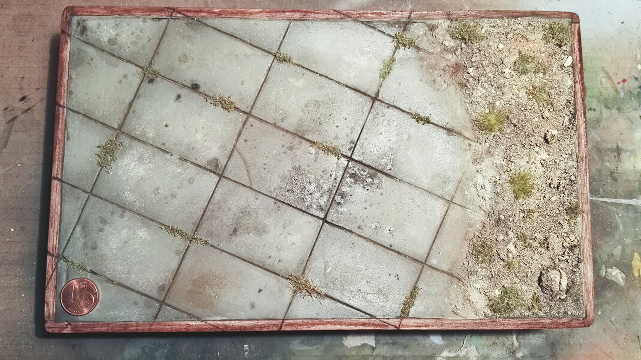

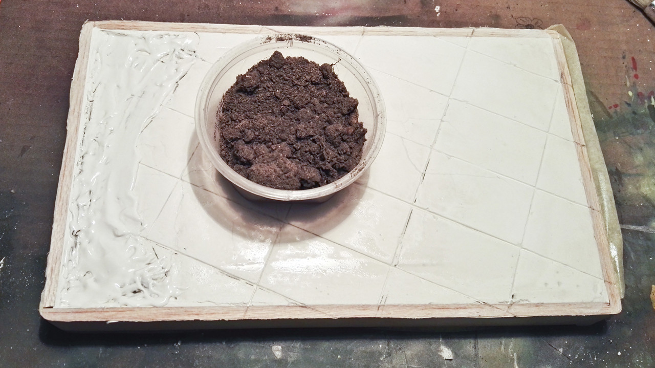

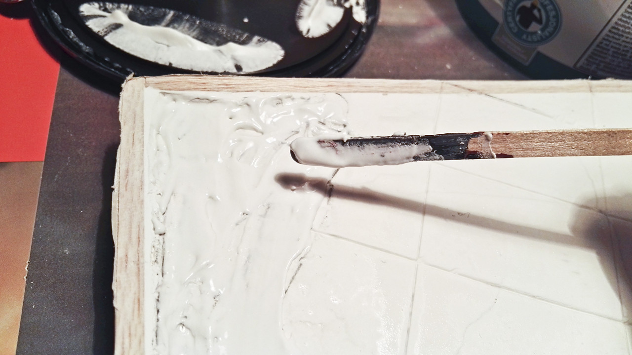

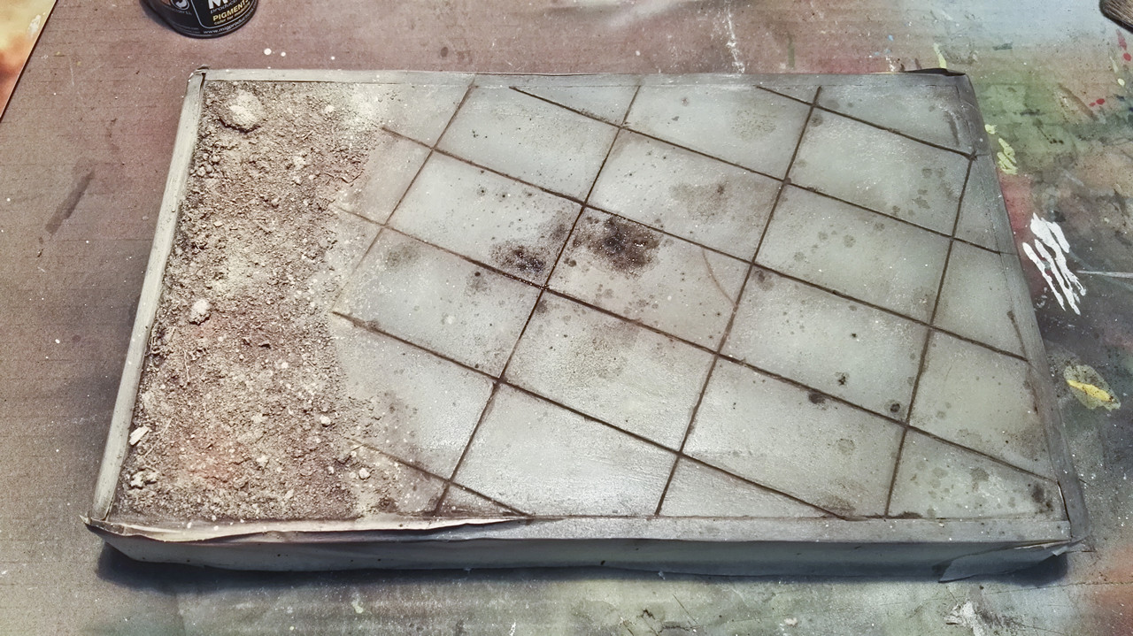

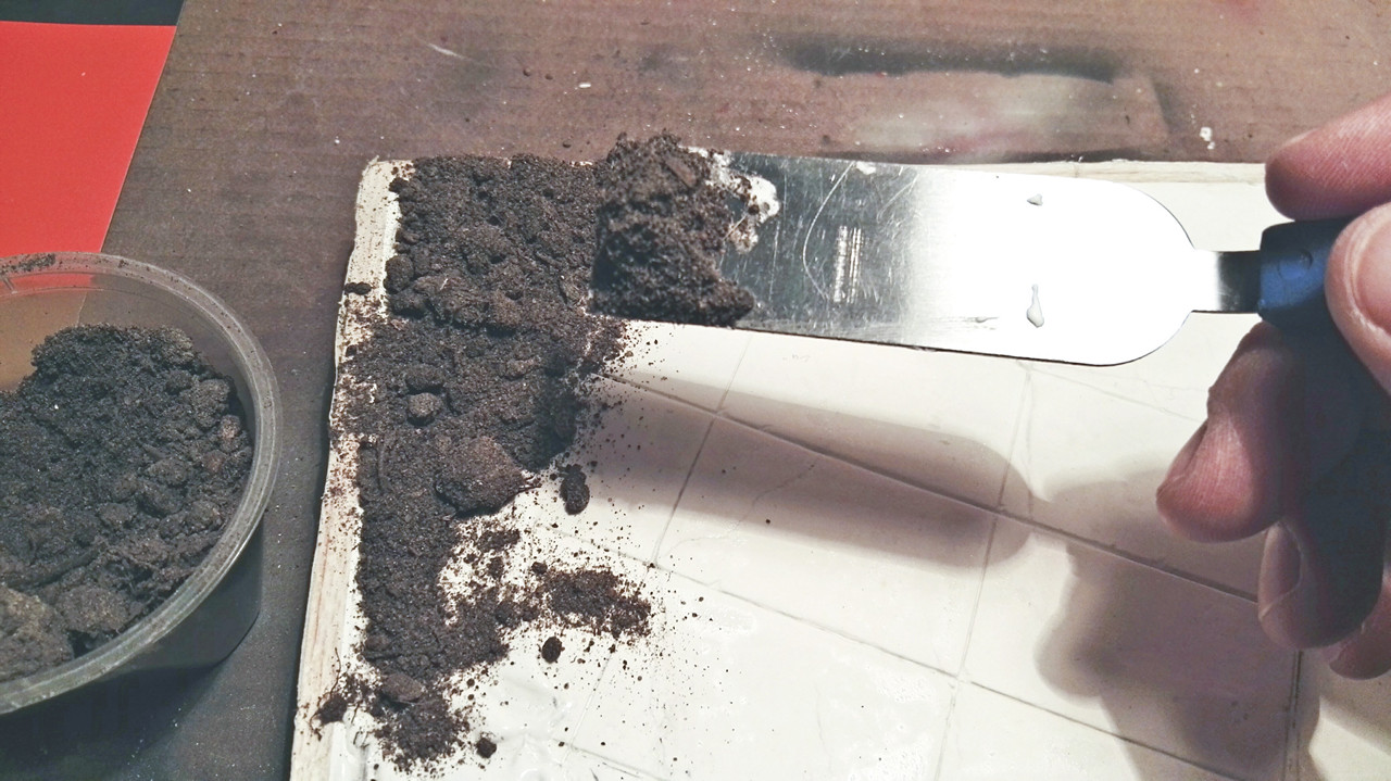

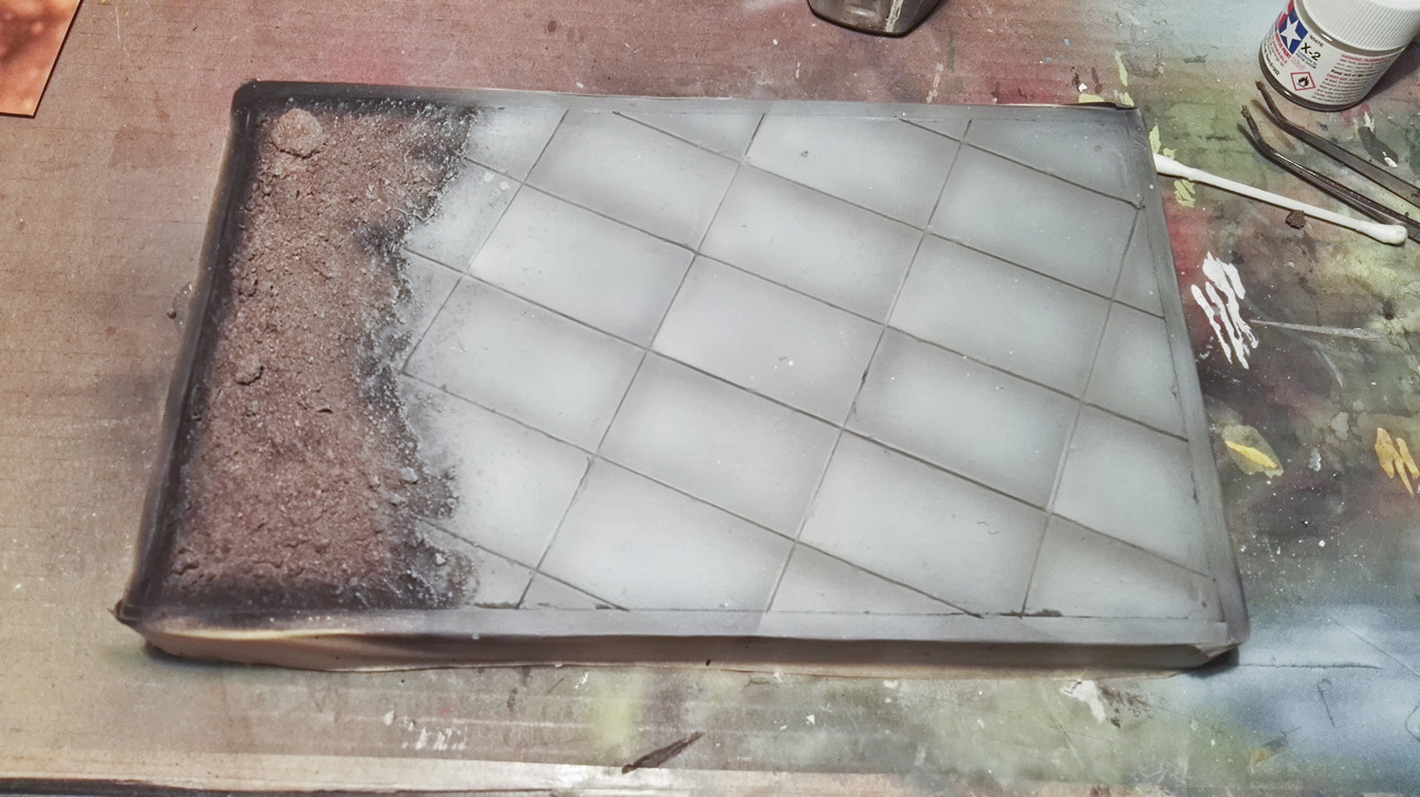

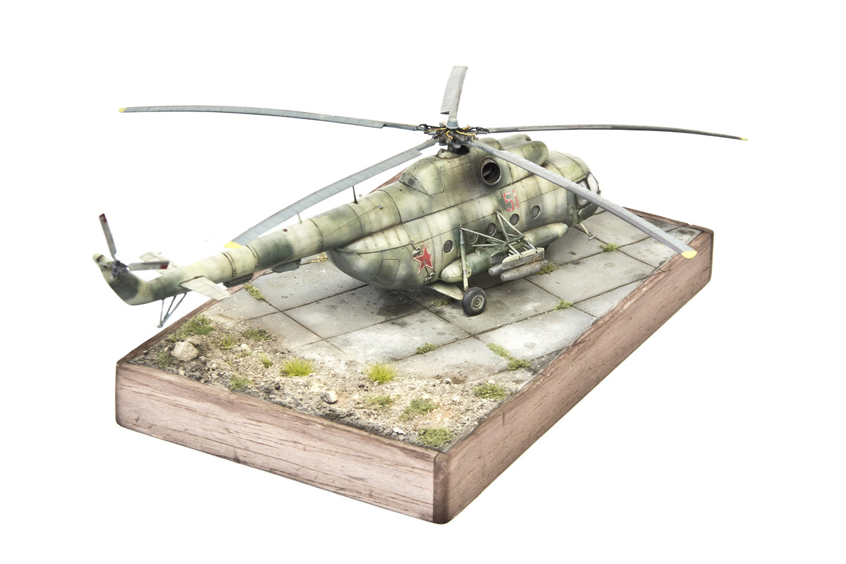

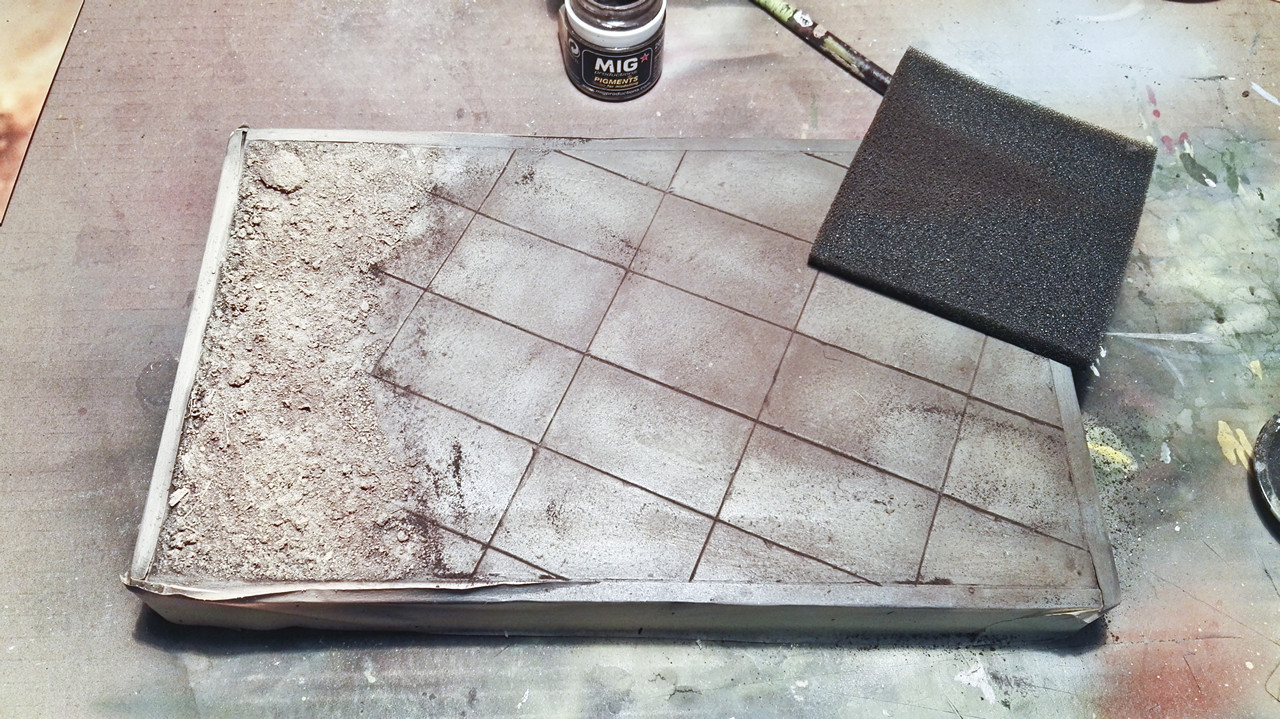

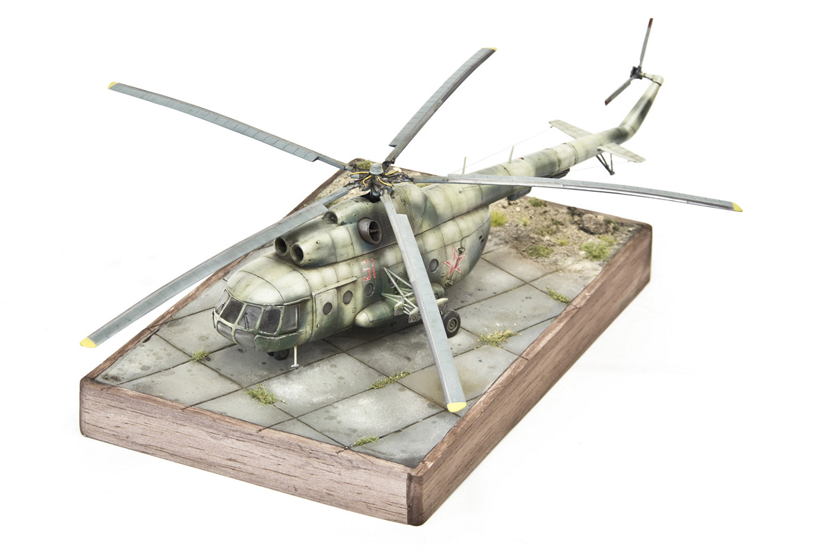

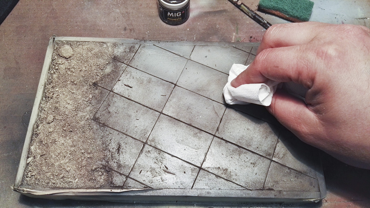

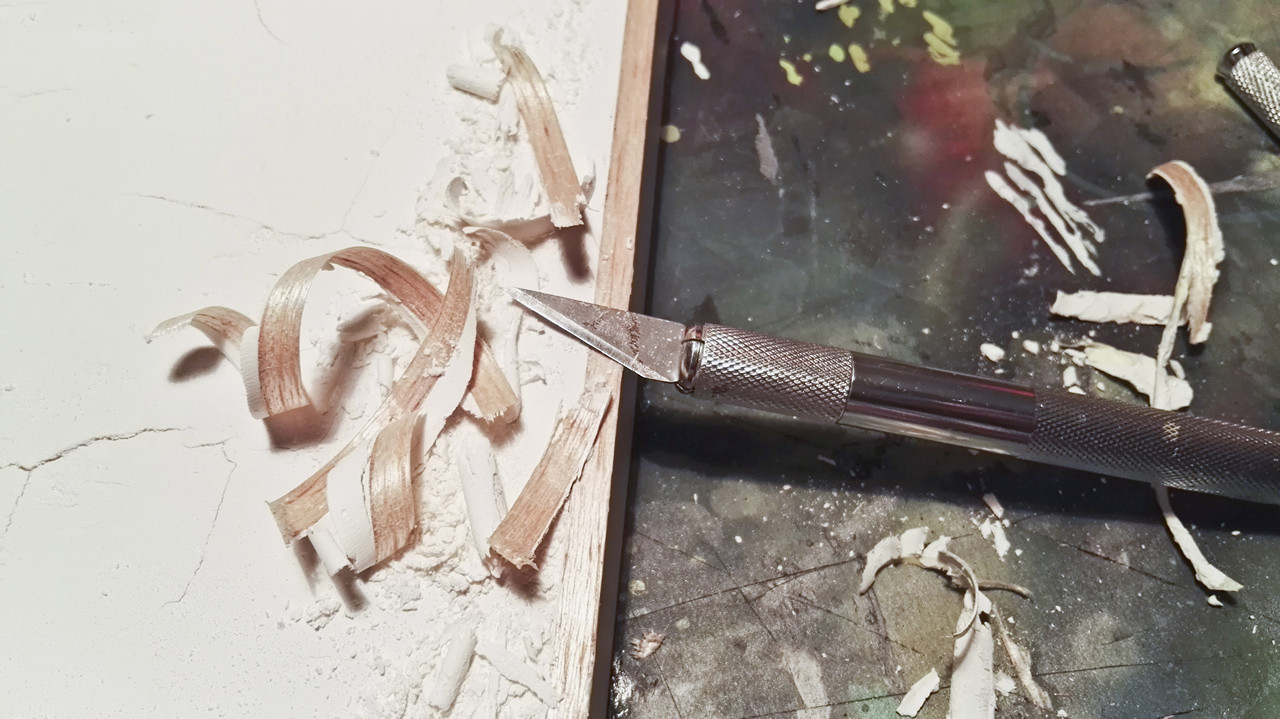

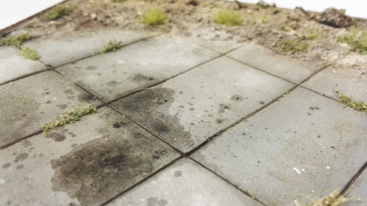

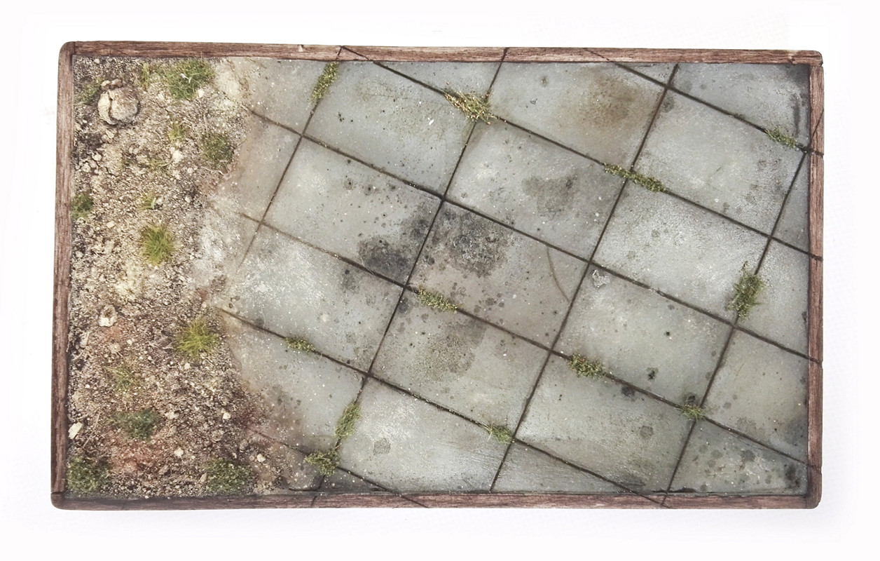

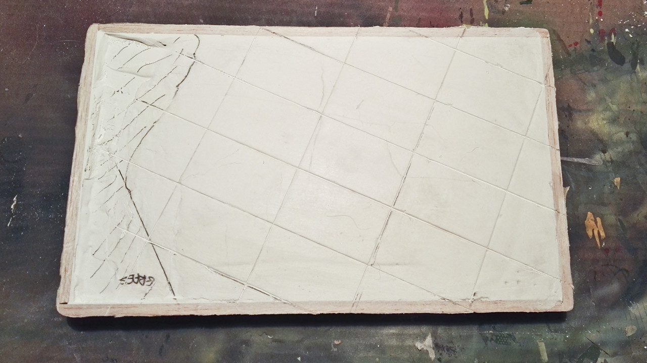

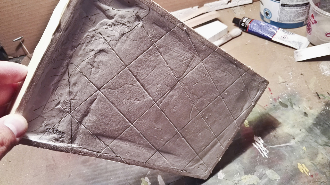

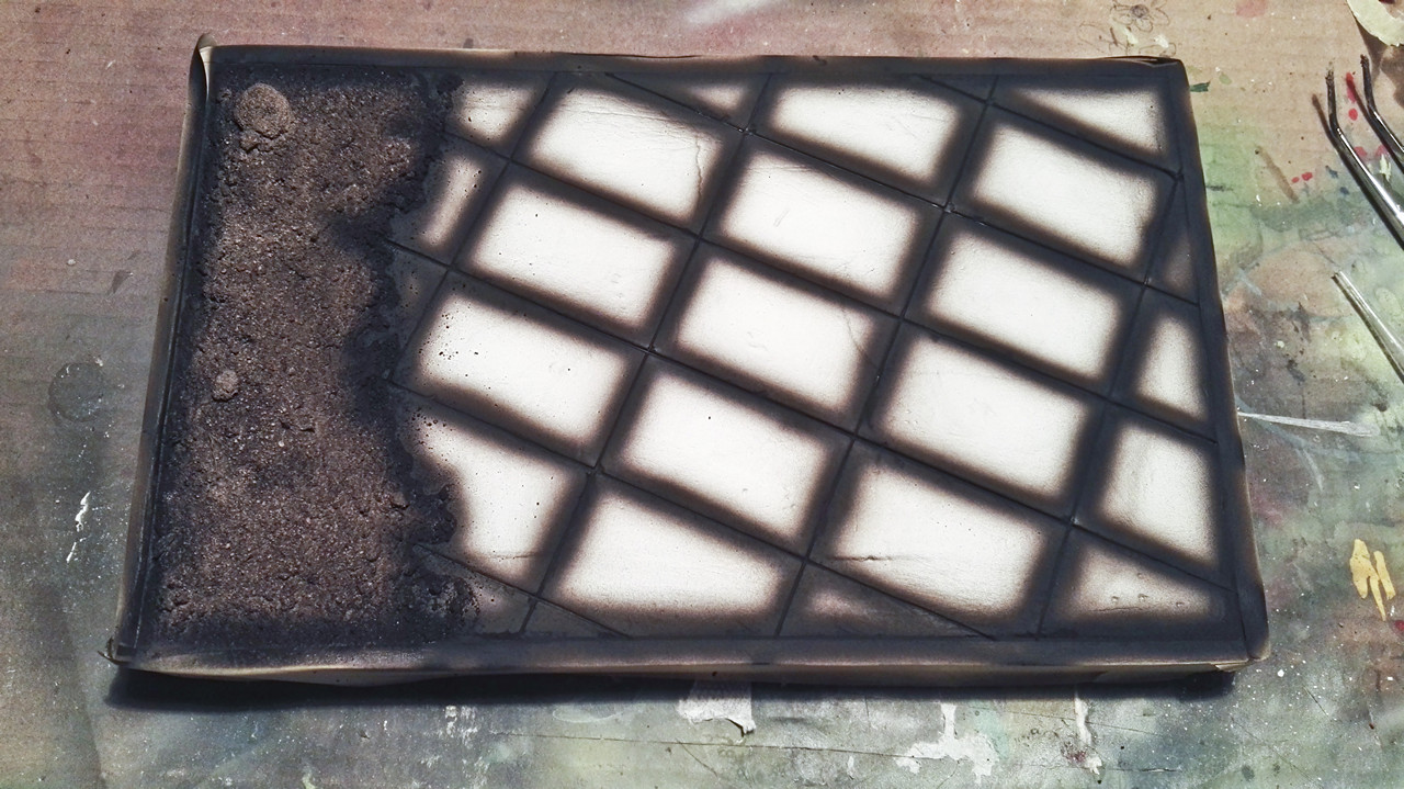

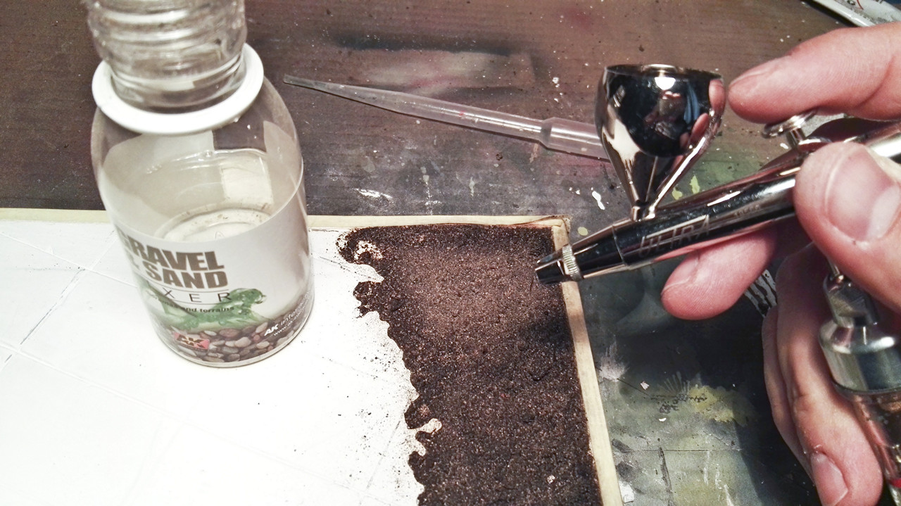

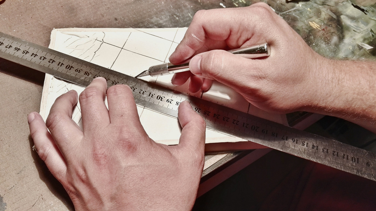

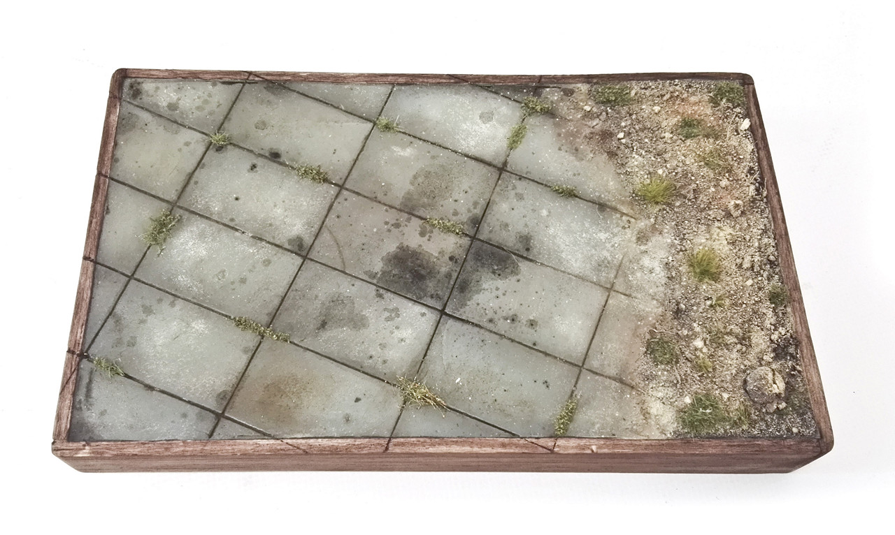

jrminiatures Posted September 9, 2016 Share Posted September 9, 2016 Co prawda to nie diorama a podstawka ale nie wiedziałem gdzie dodać ten wątek. Przedstawię po kroku jak wykonać podstawkę pod model - tutaj płyta lotnika pod heli w skali 1:72 - Zdjęcia typowo warsztatowe. całą tą relacje można znaleźć też na moim profilu FB https://www.facebook.com/jrminiature/ - ale bez opisu. Tutaj opisze co i jak. Może ktoś skorzysta:) Ja używam do tego gotowej gładzi szpachlowej - schnie długo - ale można fajnie z nią pracować Tutaj kawałek styroduru/styropianu oklejony balsą i zabezpieczony taśmą - nakładam masę małą szpachelką - tyle ile potrzebuje - odkładam na jeden dzień żeby wyschło jak mamy masę suchą zabieram się do przycięcia boków z balsy na odpowiednią wysokość długa metalową linijką wyrównuje powierzchnię żeby było równo Do pełni szczęścia całość przecieram jeszcze papierem ściernym rysuje linie podziału płyt i wyznaczam miejsce gdzie będzie ziemia Lewą stroną nożyka nacinam wcześniej zaznaczone linie - nie za grubo żeby nie popękała masa Tutaj mam już nacięte rowki + zwilżam szorstki pędzel i trę po masie żeby powstały rysy,wgłębienia itp - masa pod wpływem wody namięka i zaczyna się scierać. Robimy jeszcze wyszczerbienia dla lepszego wyglądu Na tym etapie całość maluje aero 2 warstwami unigruntu żeby zatrzymać późniejsze wciąganie farby. W miejscu w którym ma być ziemia - nakładam patyczkiem ponownie masę szpachlową nakładam suchą ziemie z ogrodu całość zakrapiam unigruntem jak całość podeschnie - jeśli przyczepność ziemi nie jest zadowalająca - psikam warstwę specyfiku od AK gravel & sand Czarną tamiyką maluje dokładnie wszystkie nacięte linie Używają czarnej, szarej i białej - robię modulacje aby płyty zrobiły się bardziej przestrzenne - maluję także ziemie mieszaniną brązów i beży. Na koniec nakładam satynowy bezbarwny nakładam ciemny pigment w linie gąbką rozcieram po całości wilgotną szmatką wycieram nadmiar aby bardziej wyostrzyć linie nakładam washa - całość pigmentuję aby osiągnąć zamierzony efekt , dodaje także kilka plam oleju na koniec przyklejam zieleninę i bejcuje balsę tak to wygląda na koniec A tutaj już z gotowym modelem Pozdrawiam 3 1 Quote Link to comment Share on other sites More sharing options...

karambolis8 Posted September 9, 2016 Share Posted September 9, 2016 Super poradnik. Na jednym ze zdjęć widać, że szpachla mocno się zapada przy schnięciu. Grubą warstwę dajesz? Od siebie dodam, że żeby zabezpieczyć takie gipsowe masy od pękania po wyschnięciu można je wzmacniać w głębszych warstwach gazą lub bandażem (nie elastycznym). Quote Link to comment Share on other sites More sharing options...
Super Moderator jawkers Posted September 9, 2016 Super Moderator Share Posted September 9, 2016 Super poradnik. Na jednym ze zdjęć widać, że szpachla mocno się zapada przy schnięciu. Grubą warstwę dajesz? Od siebie dodam, że żeby zabezpieczyć takie gipsowe masy od pękania po wyschnięciu można je wzmacniać w głębszych warstwach gazą lub bandażem (nie elastycznym). Kiedyś budowałem schron bojowy "Wędrowiec". Zrobiłem szalunki z patyczków po lodach i zalałem właśnie szpachlą. Podczas schnięcia masa zapadła mi się i popękała. Wszystko wyrzuciłem, a mogłem to wszystko zalać gipsem i by było ok. Szpachla na cienkie warstwy jest ok, na grube 3 - 4cm warstwy to już chyba nie. Quote Link to comment Share on other sites More sharing options...

jrminiatures Posted September 9, 2016 Author Share Posted September 9, 2016 Grubość tego robię max 1cm - fakt wszystko zależy od rodzaju gotowej masy. Ta faktycznie potrafi popękać w trakcie schnięcia więc na sam koniec nakładam jeszcze cienką warstwę wykończeniową żeby zakryć rysy. Plusem tej masy jest to że wilgotnym twardym pędzlem mogę ją po wyschnięciu modyfikować fakturowo - czyli robić strukturę - ryski peknięcia. Eksperymentowałem jeszcze z klejem do fug i klejem do płytek ceresit. Quote Link to comment Share on other sites More sharing options...

bazylms Posted September 9, 2016 Share Posted September 9, 2016 A z jakiej zieleniny korzystasz? Quote Link to comment Share on other sites More sharing options...
jrminiatures Posted September 12, 2016 Author Share Posted September 12, 2016 Roślinność to w większości produkty "Green Line" Quote Link to comment Share on other sites More sharing options...

Nużek Posted October 4, 2017 Share Posted October 4, 2017 Super poradnik, na pewno skorzystam bo właśnie robię podstawkę pod Skystreak w niskim przelocie. Zamiast asfaltu zrobię ziemię pustynną. Ze swojej strony mogę dodać, choć mogę się mylić bo nie robilem jeszcze tego, że świeżą ziemię można posypać też na wikol zamiast na ponowną warstwę masy szpachlowej. Co do obaw, że masa popęka to można by spróbować najpierw dać grubą warstwę zaprawy Goldband. Zrobi się mega twarda i wytrzymała, nie popęka. Trzeba jednak pamiętać aby zostawić miejsce na cienką warstwę (1-3mm) czegoś miękkiego w obróbce jak np. gładź szpachlowa. Galdband jest tak twardy że przycieranie i rycie w nim to bez sensu robota. Sam goldband może się nadawać na jakąś powierzchnię imitującą pustynię żwirową bo sam w sobie ma spore granulki które mogą robić za małe kamienie, kolor też podobny więc malowanie tego kolorami piaskowymi będzie ułatwione. Jeszcze jedna kwestia którą rozwiązał autor tego poradnika to obróbka krawędzi takiej podstawki. Użył balsy ale ja u siebie w gotowych już podstawkach dam kątowniki z drewna, takie jak do mebli czy boazerii. Przykleje od spodu jeden bok a drugi będzie robił za krawędź podstawki. Podstawka jest z płyty GK tak więc sama listewka będzie wystawać około 8mm nad podstawkę. Plusem będzie możliwość nałożenia gabloty z plexi gdzie sam kątownik będzie trzymał na wszystkie strony gablotkę aby nie spadła z podstawki. Zaprezentuję moje rozwiązanie jak skończę podstawkę, może ktoś skorzysta. Aaaa, jeszcze odnośnie ziemi ogrodniczej z własnego doświadczenia wiem (prowadzę centrum ogrodnicze), że najlepiej będzie użyć ziemi do wysiewu i pikowania o granulacji 0-6mm, do skali 1:48 i 1:72 będzie wystarczająca. Zwykła ziemia może mieć sporo dużych kawałków nawet po 2-3cm i trzeba będzie ją przesiewać. Oczywiście wszystko zależy od tego jaką powierzchnię chcemy osiągnąć. Dla autora brawa za dobry i logicznie opisany poradnik. Quote Link to comment Share on other sites More sharing options...
