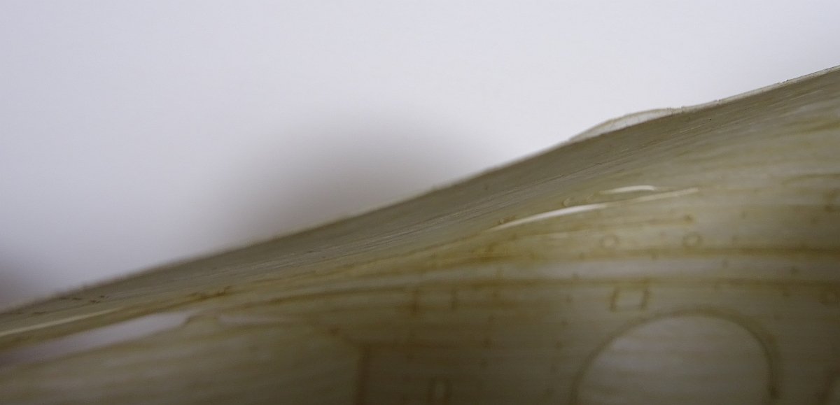

Lipa Posted May 2, 2025 Posted May 2, 2025 Łuthanter po kilku miesiącach w pudle z modelem. Teraz sobie wyobraz przyklejony na tym oryginalnym kleju do modelu Wrzucam jakby ktoś się jeszcze chciał, rozumISZ, zawahać Quote
Szydercza Gała Posted May 2, 2025 Posted May 2, 2025 Pewnie dlatego sie tak ładnie odkleja na sido. Za to mają najfajnieszy fornir, ten ich nie wygląda jak PRLowska meblościanka. A do tego są zazwyzcaj najtańsi. Win win, jak z tanim piwem, które jest dobre, bo jest tanie i dobre Quote
