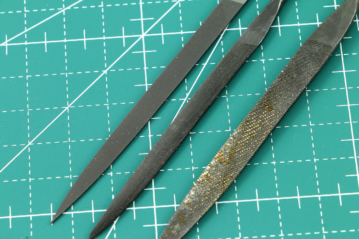

Solo Napisano 5 Września 2020 Napisano 5 Września 2020 Zaciekawiony tym co tutaj napisaliście kupiłem kilka pilników Vallorbe. Do tej pory miałem jakieś tanie iglaki Stanleya sprzed lat oraz niewiele (jak na mój gust) lepsze od nich iglaki Hasegawy. Vallorbe faktycznie robią różnicę, nawet na pierwszy rzut oka, choć na zdjęciu poniżej pilniki są w różnych gradacjach. Ale jakość wykonania i precyzja powierzchni ściernych miażdży w porównaniu z tym co można kupić w sklepach modelarskich. Pytanie czy warto, przy takich cenach. Od lewej Vallorbe, Hasegawa i Stanley. Cytuj
arhtus Napisano 5 Września 2020 Autor Napisano 5 Września 2020 (edytowane) Solo a jakie oznaczenie (ilość nacięć) ma ten pilniczek Vallorbe na zdjęciu i czy kupiłeś wszystkie o takim samym tym oznaczeniu? Edytowane 5 Września 2020 przez arhtus Cytuj
Solo Napisano 6 Września 2020 Napisano 6 Września 2020 Ten nożowy na zdjęciu to #4 czyli najdrobniejszy, ale dostałem go przez przypadek, bo sklep się pomylił przy wysyłce. Resztę pilników kupiłem w różnych gradacjach, z reguły #2 i #3, ale też i inne. Na zdjęciu masz gradacje (od lewej) od #0 do #4. Te nacięcia znaczą: #0 - 25 nacięć na 1 cm bieżący #1 - 31 nacięć #2 - 38 nacięć #3 - 46 nacięć #4 - 56 nacięć. 2 Cytuj
