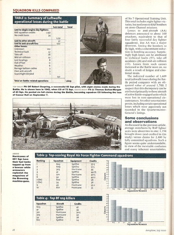

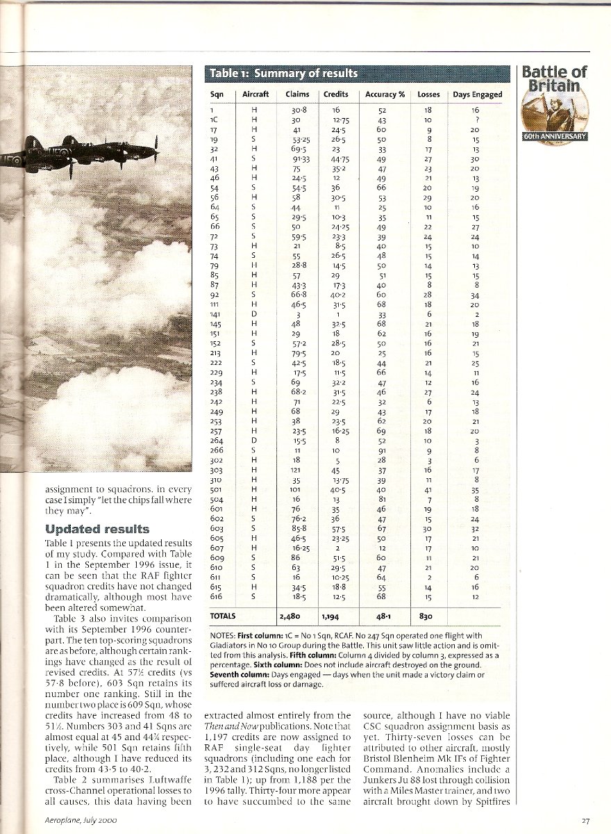

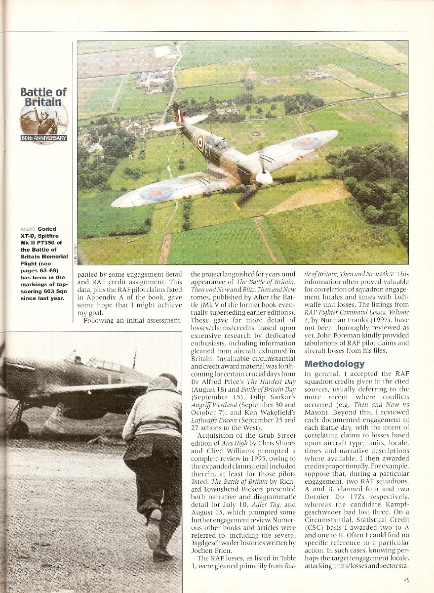

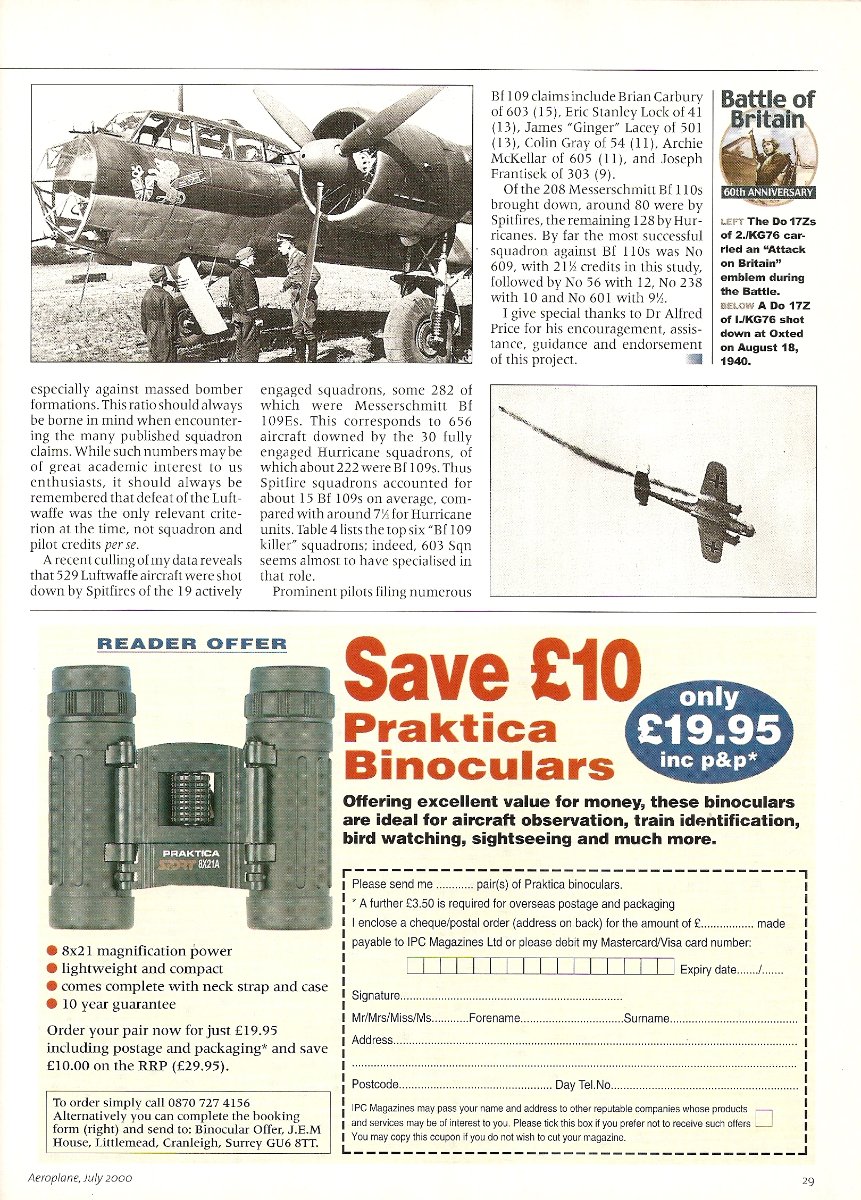

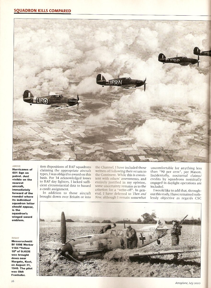

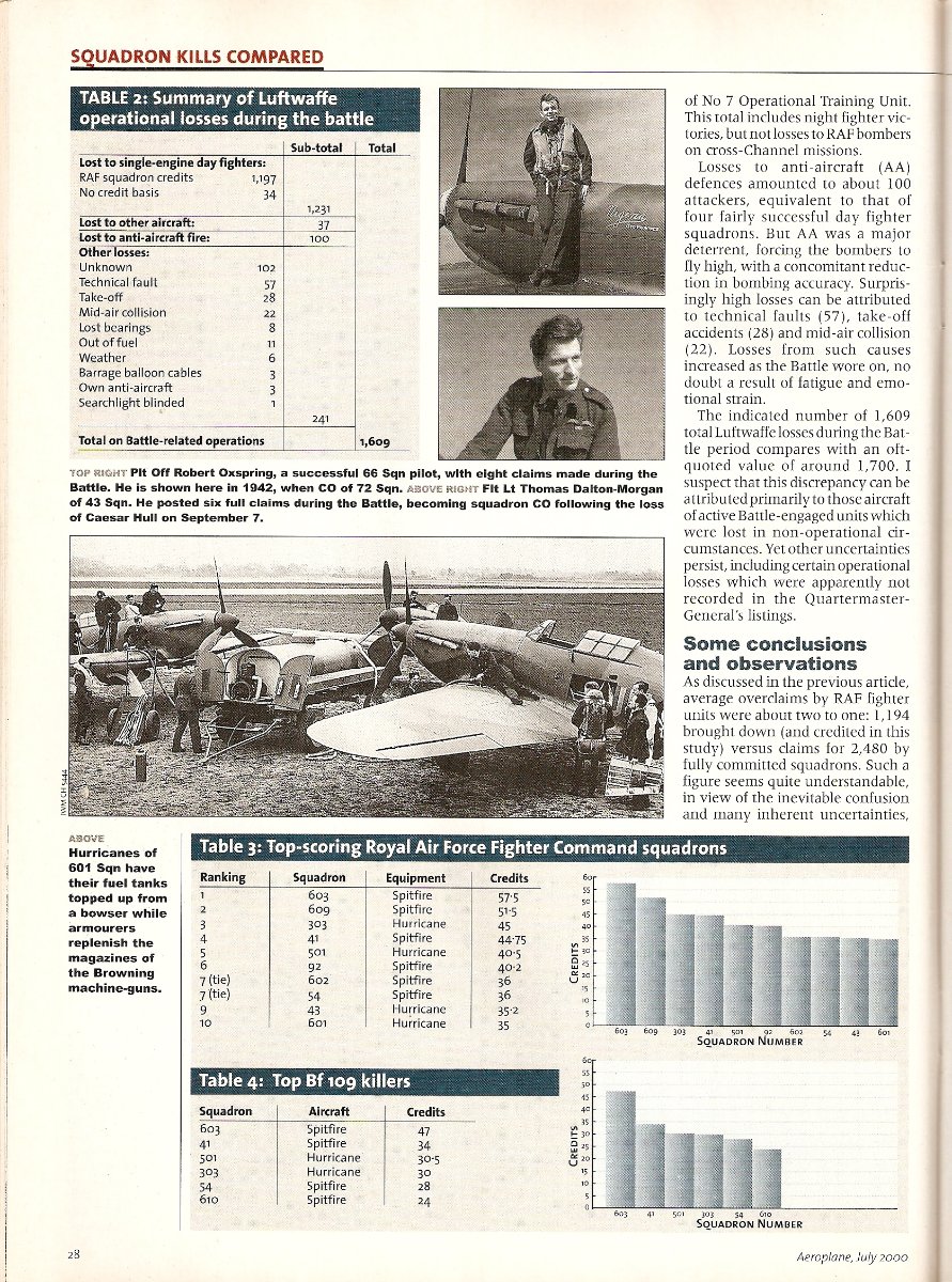

Sparrow Napisano 11 Czerwca 2025 Napisano 11 Czerwca 2025 Wrzucę trzy grosze do dyskusji. Załączam skany z Aeroplane z 2000 roku z artykułem z analizą zestrzeleń zgłaszanych przez różne dywizjony RAF w Battle of Britain. 1 1 Cytuj
jmx62 Napisano 11 Czerwca 2025 Napisano 11 Czerwca 2025 No fajny artykuł. Ale czego dowodzi? Tak naprawdę dlaczego mamy wierzyć autorowi tych opisów i tabelek? Skąd ta pewność o prawdzie (historycznej). A dlaczego mamy wierzyć niemieckim badaczom historii (lotniczej)? Dlaczego mamy wierzyć Emmerlingowi że to nie Gnyś zastrzelił dwa Dorniery 1'IX, że dywizjon "poznański" nie zastrzelił dwudziestukilku Niemiaszków a ledwie 6, dlaczego mamy wierzyć że Falkowski nie zastrzelił stodziewiatkę na PWS-26 za to jego zestrzelono? Kto weryfikował zestrzelenia Marseilla? Chyba wielbłądy na Saharze. Jak to możliwe żeby trzech czołowych experten Luftwaffe razem zestrzeliło tyle co całe polskie lotnictwo przez okres sześciu lat wojny na wszystkich frontach calego świata? I cała masa kolejnych pytań bez jednoznacznej odpowiedzi. Trzeba wierzyć w to co się chce wierzyć i tyle. A literatura faktu czy beletrystyka to dwie różne sprawy, można poczytać dla przyjemności. 1 1 Cytuj
HKK Napisano 11 Czerwca 2025 Napisano 11 Czerwca 2025 Wg tej analizy 303 nadal znajduje się w czołówce jeli chodzi o liczbę zestrzeleń. Jest na 3-cim miejscu i najlepszy z tych latających na Hurricane. Więc na pewno zasługuje na uznanie, biorąc pod uwagę, że wyprzedzające go 603 i 609 brały nieco dłużej aktywny udział w walkach. Natomiast overclaiming 303-go jest jednym z najwyższych w całym RAF. Tylko 8 dywizjonów (na 51) ma wyższy, w tym Dywizjon 302, który zajmuje chlubne 4 miejsce od końca pod względem wiarygodności zgłoszeń 1 Cytuj
