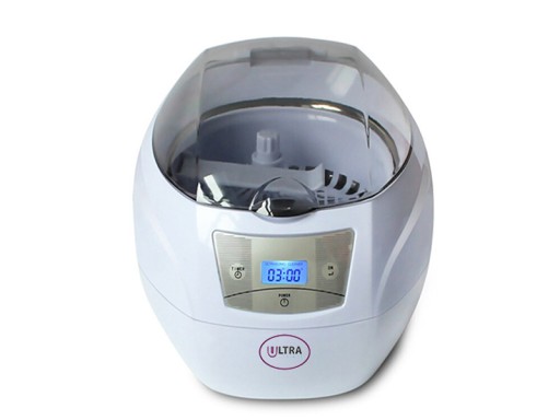

Ja myję tym aero w myjce ultradźwiękowej
MYJKA ULTRADŹWIĘKOWA OCZYSZCZARKA - 0,75 L + KOSZ
Odświeżę trochę temat :)  Mam wieczny problem z domywaniem aero (szczególnie fine-arta z dyszą typ iwata...). Jak to jest z tą myjką ultradźwiękową?  Czytałem gdzieś że niby nie jest zalecana bo skraca żywotność itd... Nie jestem pewien ale było to chyba nawet w manualu do ultry. Jak to faktycznie jest? Czy trzeba zdejmować uszczelki? Czy może być taki duperelek z allegro (w sensie czy myjka musi być za 500 000zł)? :D To chyba tyle z pytań :)

2 godziny temu, Thalgonis napisał:
Używam myjki bardzo często - wlewam do niej IPA - ale do Procona i Iwaty. Nic się nie dzieje, ale przyznaję, że nie wiem jak z tańszymi aerografami…
Właśnie nie pamiętam czym ale fine-art czymś już kiedyś oberwał i do tej pory ma piękny mosiężny kolor w środku :D I właśnie się zastanawiam czy warto inwestować w myjkę, czy lepiej zostać przy myciu wamodem :) Nie żebym płakał bo akryle domywa genialnie - ale może da się wygodniej, szybciej i dokładniej 😉

W myjkę ?
Warto...zawsze - nie tylko można myć aerek.
Do myjki możesz wlać wamod lub jego słabszy roztwór, wodę z detergentem , cleanlux , ipę itd...
Ultra dźwięki powodują drgania i odrywa i wypłukuje syf nawet którego nie widzisz.
Jeżeli komuś uszkodziło powłokę typu chrom to znaczy że była wyjątkowo badziewnej jakości.
Nie ma opcji by same ultradźwięki uszkodziły mosiądz lub inne metale.
Jak już to chemia...choć mosiądze czy brązy są jednymi  z najodpornieszych.

20 godzin temu, myszaty napisał:
W myjkę ?
Zamówię jakąś tańszą i zobaczymy :) Wpadłem wcześniej w problem pt. "używać tylko ipa do myjki" :D  Więc wydawało mi się to zwyczajnie nieekonomiczne, ale po zmianie cleanera (wcześniej myłem wszystko tym z ammo albo odpowiednikiem AK) na wamodowy zmywacz do akryli oczy mi wyszły z orbit na widok ile farby zalegało w aerografie który na pierwszy rzut oka był wylizany do białości :D Ale i tak nie wierze że udało mi się dokładnie domyć zakamarki (gwinty np.) o tunelu igły już nie wspominając, bo to zawsze wredny kawałek do umycia 😉
