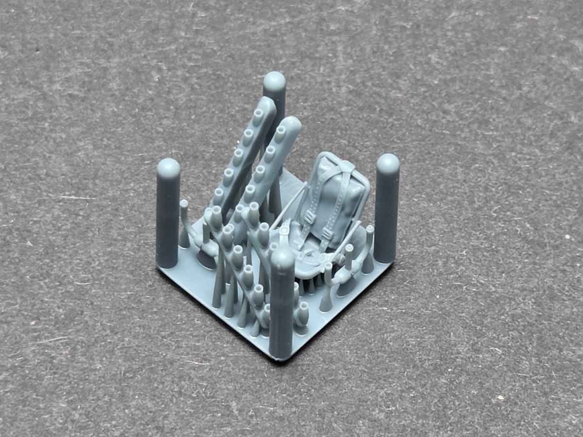

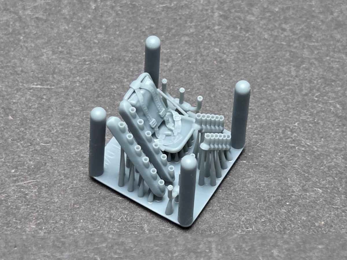

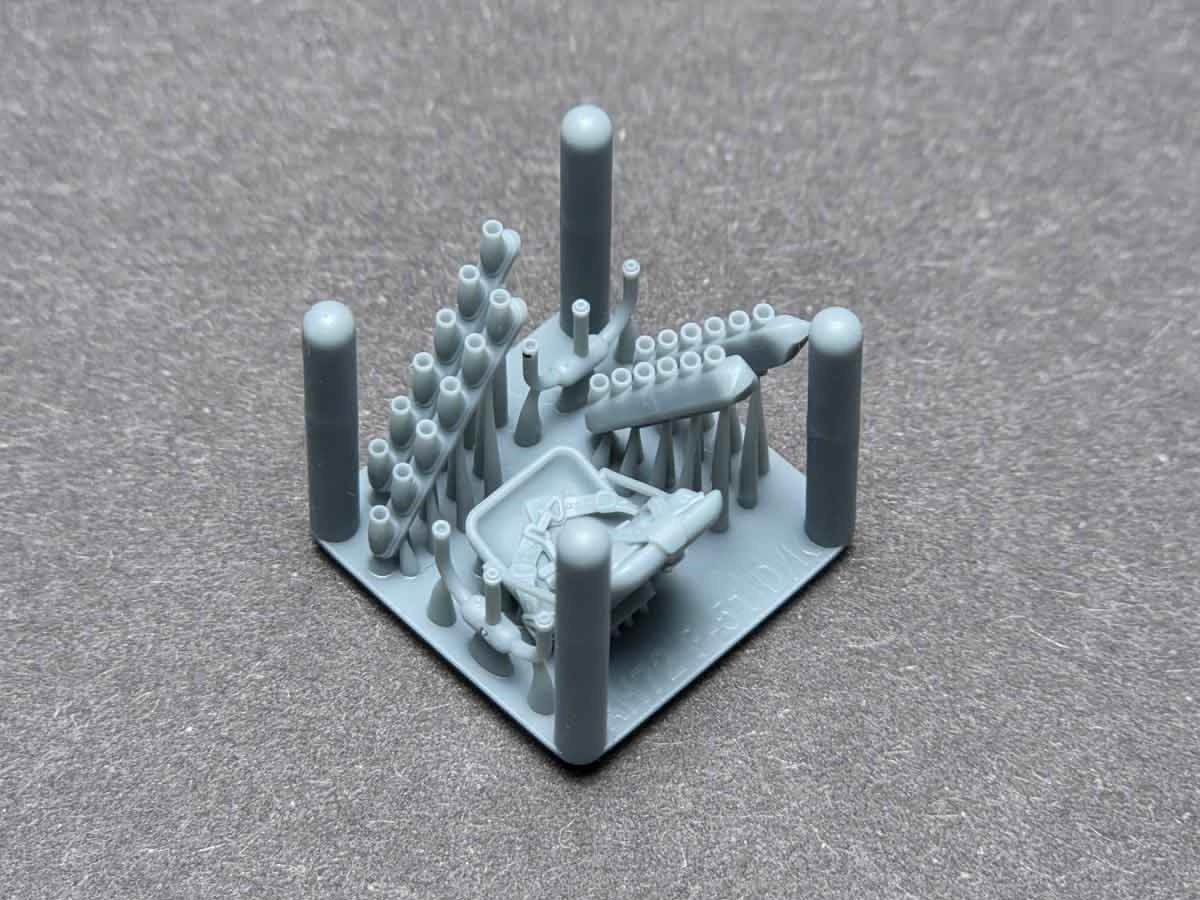

barszczo Napisano 12 Września Share Napisano 12 Września Dodatki do nowego Armowego Konika: 1 Cytuj Odnośnik do komentarza Udostępnij na innych stronach More sharing options...

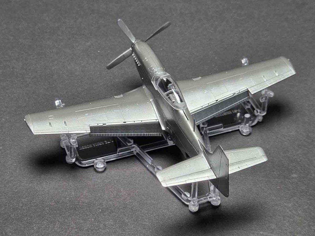

HKK Napisano 12 Września Share Napisano 12 Września Mnie niepokoi rozwiązanie z osłonami km dzielonymi na połówki skrzydła. Tego się nie da dobrze wykonać z pudła. Osłony luf to dość skomplikowane i delikatne kształty. Po sklejeniu połówek będą niedokładności a ingerencja szpachlówką czy papierem bardzo kłopotliwa. Eduard zrobił to jako osobne moduły które chociaż nieidealne w montażu, to przy starannym wpasowaniu dają od razu dobry efekt. A nawiercenie otworów i wklejenie luf metalowych też jest dużo prostsze. Wg mnie projektant Army się tutaj nie popisał. Takie osobne moduły wklejane w krawędź natarcia można by podmienić na drukowane i w ogóle uniknąć kupowania metalowych luf. Przypomina mi to kwestię osłon km w H-75. Też zintegrowane z połówkami kadłuba i powodujące problemy. Cytuj Odnośnik do komentarza Udostępnij na innych stronach More sharing options...

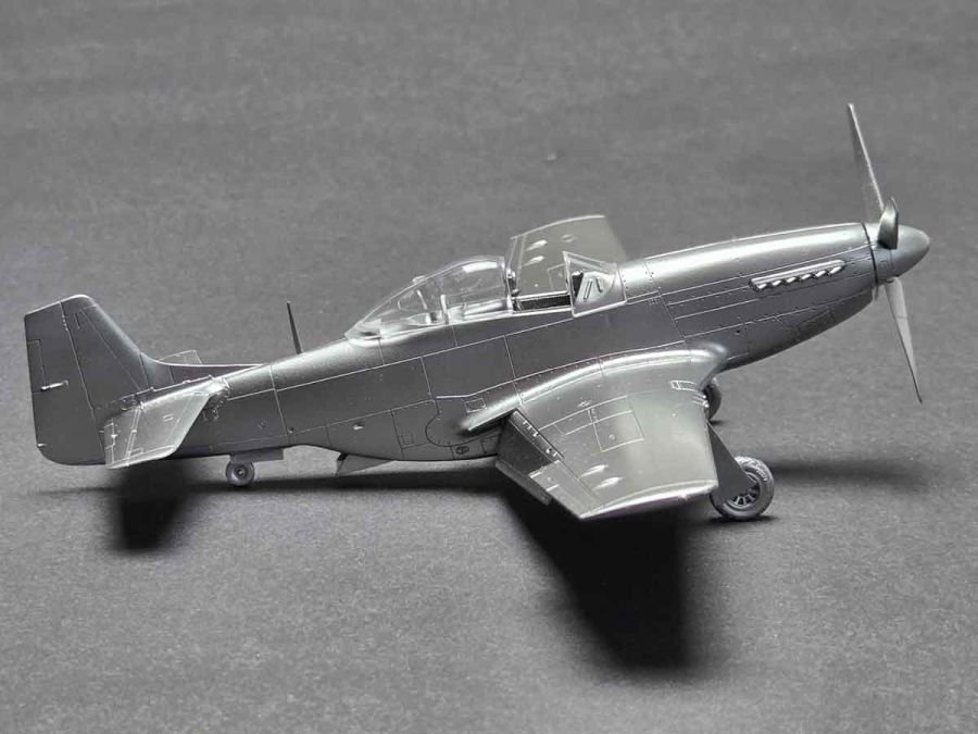

Cypis Napisano 17 Września Share Napisano 17 Września W dniu 12.09.2025 o 17:18, barszczo napisał: Dodatki do nowego Armowego Konika: i wygląd w realu 5 Cytuj Odnośnik do komentarza Udostępnij na innych stronach More sharing options...

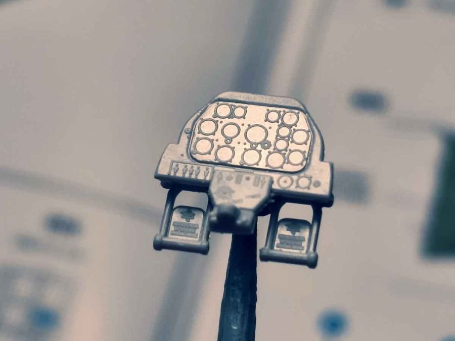

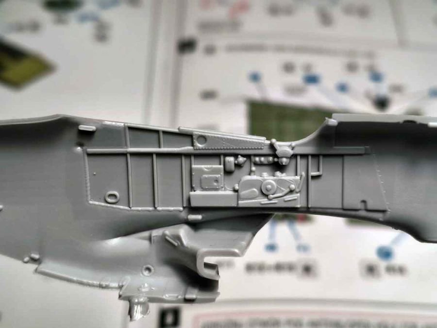

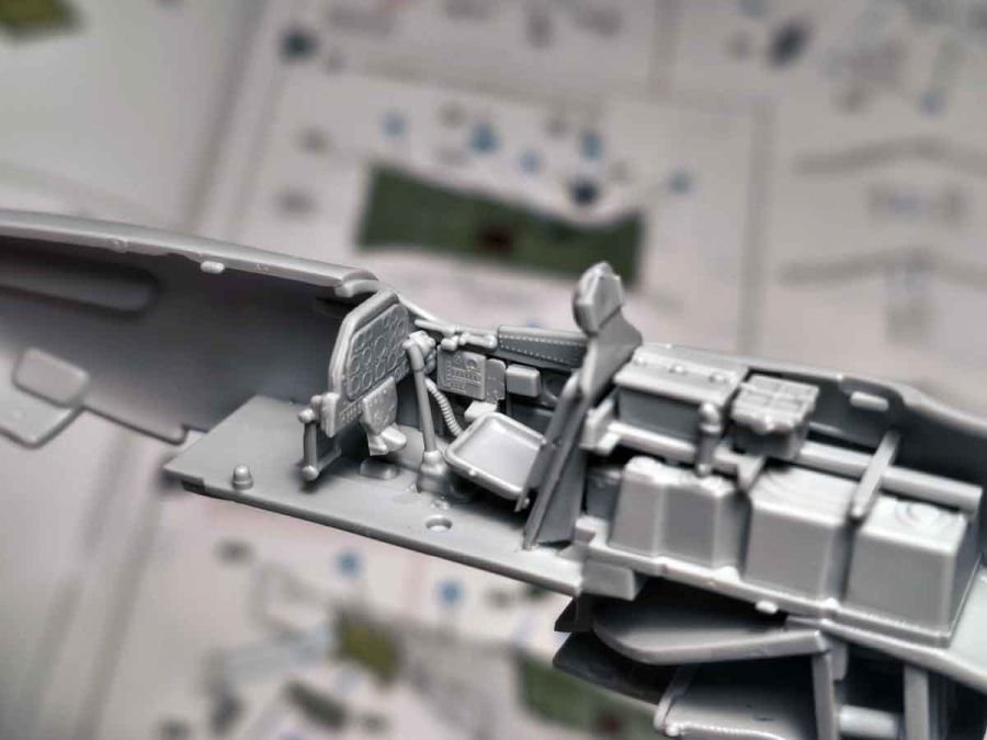

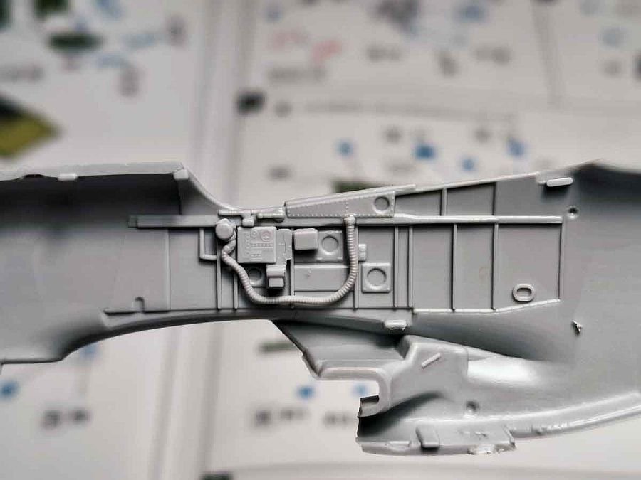

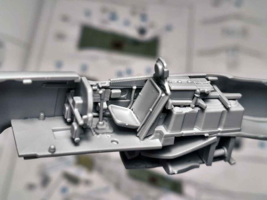

barszczo Napisano 20 Września Share Napisano 20 Września I jeszcze kilka szczegółów wnętrza nowego Konika od Army: 2 Cytuj Odnośnik do komentarza Udostępnij na innych stronach More sharing options...
arhtus Napisano 20 Września Share Napisano 20 Września Eduard odwalił fuszerkę z tablicą w swoich kucykach, AH idzie identyczną drogą... To jakaś zmowa? Cytuj Odnośnik do komentarza Udostępnij na innych stronach More sharing options...
filipsg Napisano 20 Września Share Napisano 20 Września Godzinę temu, arhtus napisał: Eduard odwalił fuszerkę z tablicą w swoich kucykach, AH idzie identyczną drogą... To jakaś zmowa? Po co kombinować, skoro plastikowy element nie ma szans być lepszy od blaszki, i z reguły leci do wymiany na blaszkę w pierwszej kolejności? Z kolei jeśli ktoś chce się ograniczyć do kalkomanii na plastiku, to taka tablica jest zupełnie wystarczająca. Cytuj Odnośnik do komentarza Udostępnij na innych stronach More sharing options...
arhtus Napisano 20 Września Share Napisano 20 Września Ale nie chodzi o jej skomplikowanie, tylko merytorycznie jest błędna, panel z zegarami jest "wypukły" Swoją drogą zabawne jest to co piszesz, bo jeszcze niedawno, gdy AH rezygnowała z blaszek w pudełkach, to jej bojówki pazurami bronili opcji plastik + kalka 1 Cytuj Odnośnik do komentarza Udostępnij na innych stronach More sharing options...
filipsg Napisano 20 Września Share Napisano 20 Września 9 minut temu, arhtus napisał: Ale nie chodzi o jej skomplikowanie, tylko merytorycznie jest błędna, panel z zegarami jest "wypukły" Swoją drogą zabawne jest to co piszesz, bo jeszcze niedawno, gdy AH rezygnowała z blaszek w pudełkach, to jej bojówki pazurami bronili opcji plastik + kalka Nie widać tego idealnie na tych zdjęciach, ale czy nie jest przypadkiem równo z pozostałą częścią tablicy, za to z dość szeroką obwódką? Cytuj Odnośnik do komentarza Udostępnij na innych stronach More sharing options...
arhtus Napisano 20 Września Share Napisano 20 Września (edytowane) Na moje oko odstaje jak byk, a faktycznie przy dzisiejszych kalkach taka plastikowa tablica często jest wystarczająca dla mniej wymagających. Edytowane 20 Września przez arhtus Cytuj Odnośnik do komentarza Udostępnij na innych stronach More sharing options...
