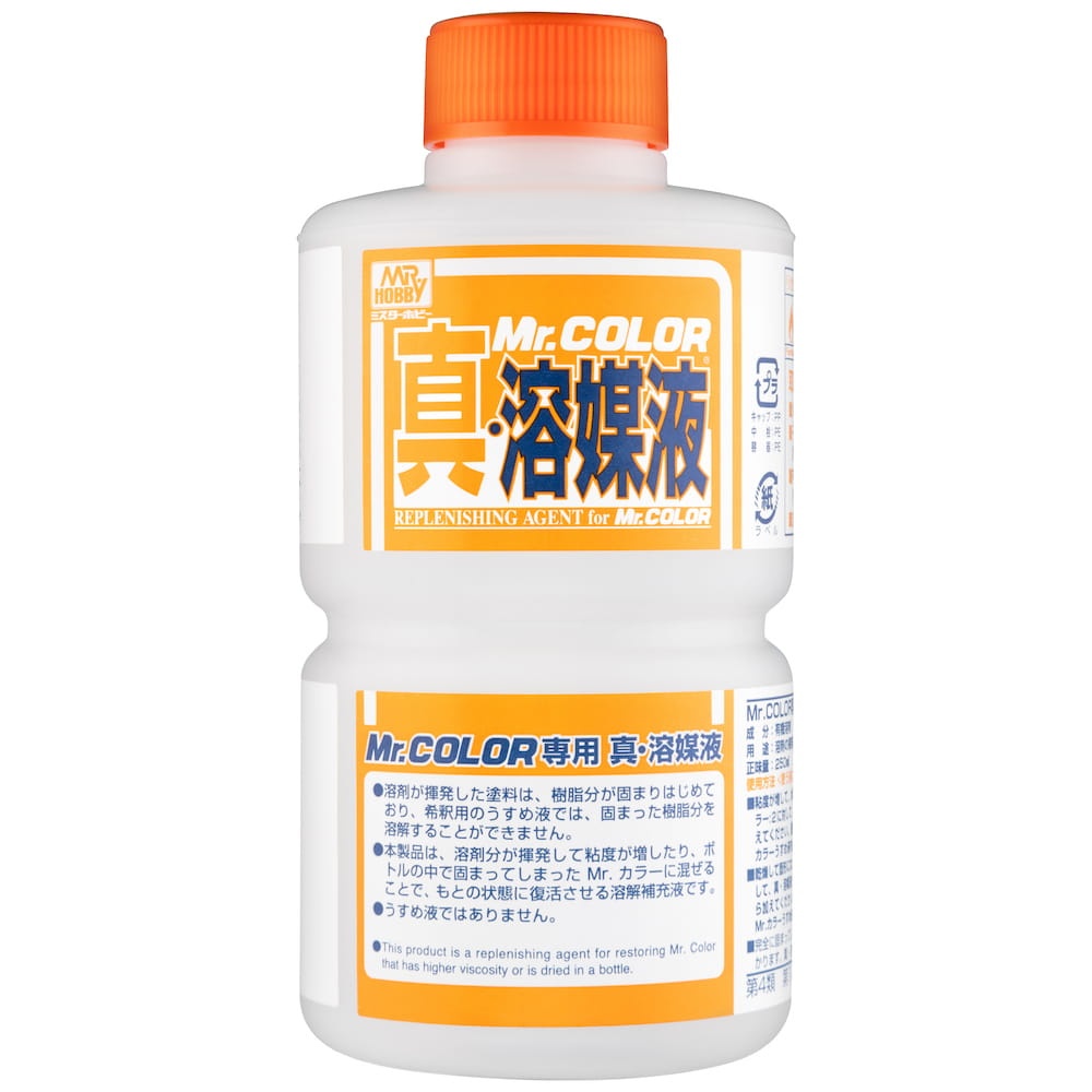

Miał być lakier mr hobby 46 ale okazało się że w słoiczku jest... beton. Idzie to jakoś ratować?  czy taki lakier to już śmieć? użyłem może 2 krople 😜

"Miał być lakier mr hobby 46 ale okazało się że w słoiczku jest... beton. Idzie to jakoś ratować?  czy taki lakier to już śmieć? użyłem może 2 krople 😜 "
Spróbuj zalać niewielką ilością thinnera Gunze, zostaw na noc, do rana powinno zacząć mięknąć przynajmniej z wierzchu. Jak coś puści to teraz mozolna praca w dłubanie, mieszanie i dodawanie thinnera, te farby da się odratować z tęgiej gęstwiny, ja kilka odratowalem, także ich płynną szpachlówkę.
Metoda bardziej pro to Gunze chyba miał w ofercie dedykowany rozpuszczalnik do zaschniętych farb,nie wiem czy toto u nas dostępne, trza pogooglowac.
Zdjecie-glowne-produktu-Plyn-do-regenera
https://www.tojalece.pl/plyn-do-regeneracji-farb-mr-color-c-250ml-mr-hobby-t-115-replenishing-agent
