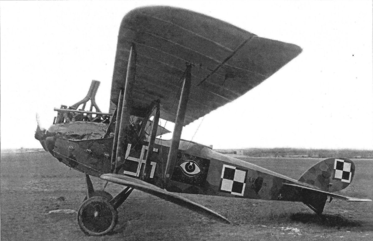

JollyMonk Napisano 8 Kwietnia Napisano 8 Kwietnia Model wyszedł bardzo dobrze, gratulacje! Aktualnie buduję podobny model z KP (litewski). Postępuję zgodnie z instrukcją budowy od Wingnutwings, tak jak zasugerował kolega. Jest też ciekawa strona internetowa, która pokazuje, jak odrestaurowuje się samoloty. Jest tam ich o wiele więcej, nawet odrzutowce. Planuję oczyścić podpory skrzydeł w moim modelu. 1 Cytuj

kamilzoszak Napisano 9 Kwietnia Autor Napisano 9 Kwietnia 20 godzin temu, JollyMonk napisał: Model wyszedł bardzo dobrze, gratulacje! Aktualnie buduję podobny model z KP (litewski). Postępuję zgodnie z instrukcją budowy od Wingnutwings, tak jak zasugerował kolega. Jest też ciekawa strona internetowa, która pokazuje, jak odrestaurowuje się samoloty. Jest tam ich o wiele więcej, nawet odrzutowce. Planuję oczyścić podpory skrzydeł w moim modelu. Musisz uważać na to malowanie. Nie jest to standardowa Lozenge. Malowanie na jej wzór ale jak zwrócisz uwagę, łaty kolorów nie są symetrycznie rozłożone oraz maja inne wielkości. Ciężka sprawa, dlatego nie podjąłem się budowy tego egzemplarza choć jest NAJŁADNIEJSZY z LVG używanych przez nasze lotnictwo 1 Cytuj
