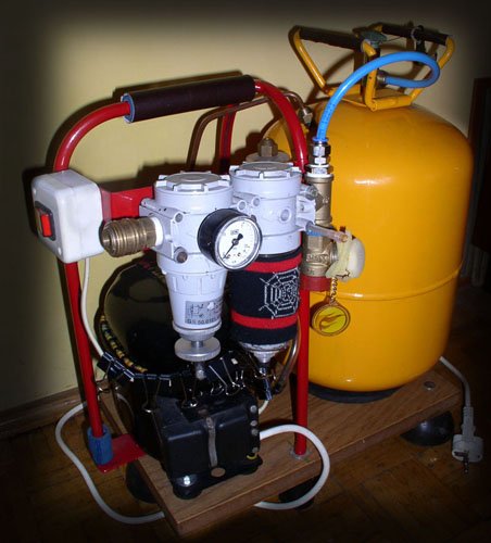

Arek G. Napisano 24 Czerwca 2014 Share Napisano 24 Czerwca 2014 Trochę późno odpowiadam, ale cóż... Dzięki za odpowiedź pmroczko. Niewątpliwie na pewno taka wiedza mi się przyda. Lipstein-posiadam dokładnie taki sam prosty układ Z racji tego że również miałem zamontowaną butlę o nie dużej pojemności, do tego wszystko poprzykręcane do deski, z napływu wolnego czasu i embarga na modele postanowiłem pomyśleć o nieco ciekawszym "ubraniu" całości i zastosowaniu większego zbiornika. Na forum modelarskim PWM znalazłem zdjęcie takiej konstrukcji: http://s825.photobucket.com/user/lysy28/media/Kompresorv22013WIDOKOGOLNY.jpg.html Najprawdopodobniej jest tam zainstalowane naczynie przeponowe 5l w roli zbiornika. Gdzie można zdobyć (na rozsądnych warunkach wejścia w posiadanie- jak najtaniej) takie naczynie (złom raczej odpada gdyż cytat: sprzedaży nie prowadzimy. ) ? W planach chciałbym zrobić podobną konstrukcje ; oczywiście są to TYLKO plany. Po za tym czy dospawywanie czegokolwiek ( w tym wypadku nóżek i mocowania na agregat) do zbiornika nie będzie w znaczący sposób naruszać jego struktury ? Cytuj Odnośnik do komentarza Udostępnij na innych stronach More sharing options...

kjp_a_man Napisano 6 Lipca 2014 Share Napisano 6 Lipca 2014 Kontynuuję wypowiedź dotyczącą użycia gaśnicy. Udało mi się zrobić coś takiego . Jeszcze korpus i można śmigać. Cytuj Odnośnik do komentarza Udostępnij na innych stronach More sharing options...

kjp_a_man Napisano 14 Sierpnia 2014 Share Napisano 14 Sierpnia 2014 … Udało mi się zrobić coś takiego … Jeszcze korpus i można śmigać.Konstrukcja .Wynik . Cytuj Odnośnik do komentarza Udostępnij na innych stronach More sharing options...
karambolis8 Napisano 24 Sierpnia 2014 Share Napisano 24 Sierpnia 2014 Mam podobne rozwiązanie. Docelowo zamontuję tam oczywiście sprężarkę z lodówki. Cytuj Odnośnik do komentarza Udostępnij na innych stronach More sharing options...
