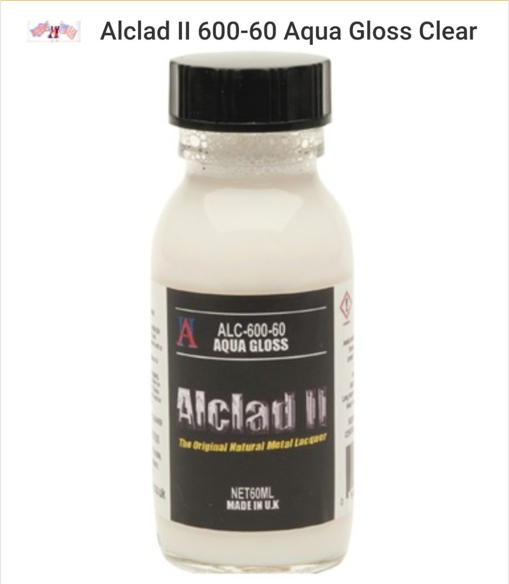

Bikernytzu Napisano Poniedziałek o 09:41 Share Napisano Poniedziałek o 09:41 (edytowane) Połysk to Alclad polecam...Po wyschnięciu beton nie do ruszenia ! Zbyt szybko nie schnie ale dzięki temu sam się poziomuje i nie widać śladów pędzla. Edytowane Poniedziałek o 11:40 przez Bikernytzu 1 Cytuj Odnośnik do komentarza Udostępnij na innych stronach More sharing options...

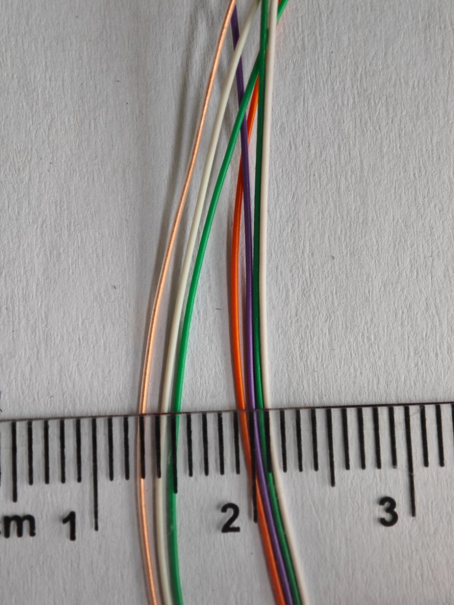

Moses Napisano Wtorek o 11:19 Share Napisano Wtorek o 11:19 To kolejna kwestia. Sposób na obejmy przewodów, np hydraulicznych w komorach wszelakiej maści w 1/72. Kiedyś można było plastikowy patyczek do uszu wyciągnąć nad płomieniem i dostawaliśmy cienki precik z dziurka w środku przez który można było przewlec nasza imitację przewodu. Jak teraz sobie radzicie gdy ten materiał już w zasadzie nie do zdobycia? 1 Cytuj Odnośnik do komentarza Udostępnij na innych stronach More sharing options...

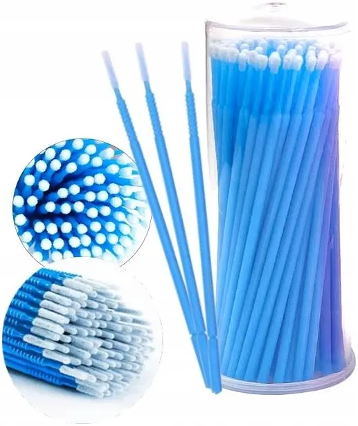

jachud3 Napisano Wtorek o 13:47 Share Napisano Wtorek o 13:47 Spróbuj poszukać "mikroszczoteczki do rzęs", ktoś mi kiedyś podrzucał że ponoć są puste w środku i można je rozciągać jak patyczki. Nie miałem okazji jeszcze tego sprawdzić, do zweryfikowania czy naprawdę tak jest. 1 Cytuj Odnośnik do komentarza Udostępnij na innych stronach More sharing options...
barszczo Napisano Wtorek o 14:22 Share Napisano Wtorek o 14:22 33 minuty temu, jachud3 napisał: Spróbuj poszukać "mikroszczoteczki do rzęs", ktoś mi kiedyś podrzucał że ponoć są puste w środku i można je rozciągać jak patyczki. Jak producenci się ogarną że to znowu "ci modelarze", to zaraz mikroszczoteczki będą papierowe . 1 Cytuj Odnośnik do komentarza Udostępnij na innych stronach More sharing options...

Helmut Napisano Środa o 06:23 Share Napisano Środa o 06:23 19 godzin temu, Moses napisał: To kolejna kwestia. Sposób na obejmy przewodów, np hydraulicznych w komorach wszelakiej maści w 1/72. Kiedyś można było plastikowy patyczek do uszu wyciągnąć nad płomieniem i dostawaliśmy cienki precik z dziurka w środku przez który można było przewlec nasza imitację przewodu. Jak teraz sobie radzicie gdy ten materiał już w zasadzie nie do zdobycia? Ja sobie poradziłem tak Cytuj Odnośnik do komentarza Udostępnij na innych stronach More sharing options...
Moses Napisano Środa o 07:22 Share Napisano Środa o 07:22 Dzięki. Zaciekawił mnie natomiast ten sposób od @jachud3z miedzianymi rurkami. Tylko czym ciąc taką rurkę 0,4mm, zyletka? Cytuj Odnośnik do komentarza Udostępnij na innych stronach More sharing options...
jachud3 Napisano Środa o 07:24 Share Napisano Środa o 07:24 Tak jak igły się tnie - świeże ostrze skalpela i rolujesz po blacie robiąc rowek, a potem można odłamać lub dużo łatwiej odciąć. Cytuj Odnośnik do komentarza Udostępnij na innych stronach More sharing options...
mirage3 Napisano Środa o 12:53 Share Napisano Środa o 12:53 (edytowane) W dniu 27.05.2025 o 13:19, Moses napisał: To kolejna kwestia. Sposób na obejmy przewodów, np hydraulicznych w komorach wszelakiej maści w 1/72. Kiedyś można było plastikowy patyczek do uszu wyciągnąć nad płomieniem i dostawaliśmy cienki precik z dziurka w środku przez który można było przewlec nasza imitację przewodu. Jak teraz sobie radzicie gdy ten materiał już w zasadzie nie do zdobycia? Najprościej to chyba wykorzystać izolację z żyły jakiegoś przewodu np. rozpruć jakiś kabel HDMI, USB etc. Edit: tak na szybko rozpruty najzwyklejszy HDMI Edytowane Środa o 13:02 przez mirage3 1 Cytuj Odnośnik do komentarza Udostępnij na innych stronach More sharing options...
