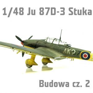

KFS-miniatures Napisano 8 Marca 2024 Share Napisano 8 Marca 2024 3 godziny temu, lord_karton napisał: A jest gdzieś to opisanie w sieci bo to ciekawe zagadnienie. Jeśli pytasz o jakieś zestawienie szerzej traktujące tę kwestię, to nie spotkałem się, natomiast o specyfice mieszanki Mr. Hobby i spirytusu technicznego wspominałem choćby tutaj: 1/48 Ju 87D-3 Stuka in RAF Service - Malowanie 1 Cytuj Odnośnik do komentarza Udostępnij na innych stronach More sharing options...
