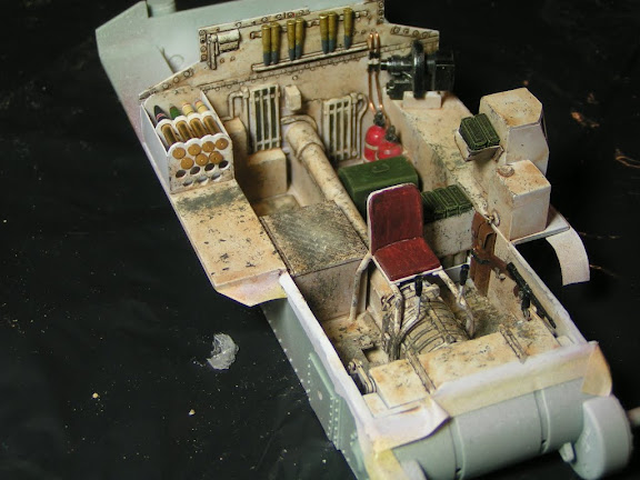

... tylko skora na fotelach cienka,kolejna warstwa farby zalatwi sprawe.
No więc nie wiem co z tym teraz zrobić. Chciałem uzyskać efekt róznorodności koloru zamiast jednolitego. Ale to już druga uwaga odnośnie tego. Nie robiłem faktury na fotelach. Więc przed zamknięciem wnętrza jeszcze się temu przyglądnę.

Robisz duże postępy Krzychu, tak trzymaj! Wnętrze wygląda fachowo. Co do amunicji, to sam ostatnio zastanawiałem się jak należy ją pomalować, żeby wyglądała realistycznie, myślałem o Alkladzie i lekko przetartych filtrach z aerografu. Poćwiczę, jak się wezmę za Priesta.

Dzięki Panowie. Kuba jak będziesz to testował przy Prieście (nie wiem czy dobrze to odmieniłem) to wrzuć taki mały tutorial w temacie.
Myślę, że dam już do wnętrza tylko trochę pigmentów i czas je zamykać. A potem to dopiero bedzie się działo jak przyjdzie to kamo malować z moimi trzęsącymi sie rękoma.
Wnętrze, a właściwie tylko podłoga potraktowane pigmentami. Myślę że to już koniec zabawy z wnętrzem. Pora je zamykać. Sorki za zdjęcia. Robione przy sztucznym świetle, a że nie miałem czasu ich przejrzeć i poprawić sa jakie są. Jeżeli będzie trzeba to dam nowe.
