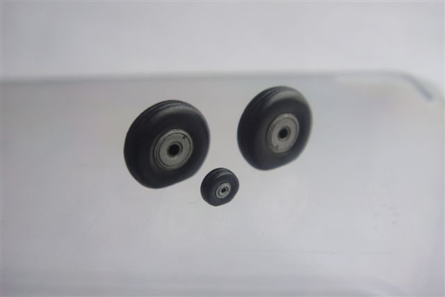

Cześć, pomału szykuję sobie do malowania różne elementy na czarno. Są wśród nich opony. To wymaga odpowiedniego ich przygotowania pod względem "ugięcia". Metoda gorącego noża wypróbowana na kółkach testowych nie spodobała mi się. Postanowiłem trochę po staremu z modyfikacjami.
Na początek kółeczka lekko ścięte - trzeba uważać, żeby były ścięte równo i zachowywały pion (akurat tak jest w Jaku). Dobre do sprawdzenia jest ustawienie kółek na szybie i wtedy dość dobrze widać. Uwaga, zdjęcie jest na dużym zbliżeniu i jedno z kółek może sprawiać wrażenie nieco odchylonego, ale jest to chyba wina perspektywy, bo w rzeczywistości jest ok.
Ugięcie spróbuję zrobić "na lakier". Oponka została pokryta lakierem bezbarwnym i ustawiona na szybce, na której uprzednio też naniosłem kroplę lakieru. Spływający lekko lakier tworzy rodzaj wybrzuszenia, które po wyschnięciu winno się "usubtelnić". Zobaczymy co wyjdzie...
W razie posiadania przez kolegów jakichś dobrych patentów - proszę o podzielenie się .
Pozdrawiam - Mikołaj
kiedys robilo sie to tez na cieplej plytce - wychodzilo roznie.
właśnie miałem to samo napisać.
Też stawiam na blaszce i podgrzewam od spodu, Gdy widać, że plastik zaczyna płynąć, lekko dociskam. Dobrze jednak wcześniej poćwiczyć na złomie.
Można też tak: spiłować na płasko opony (ale jednakowo obie!), a wybrzuszenia opony sformować ze szpachlówki i obrobić dokładnie przed malowaniem Tyre Black. Ma to tę zaletę, że zawsze można poprawić/naprawić efekt, a w przypadku dociskania do rozgrzanej patelni/blatu, jak się przesadzi to koła są w zasadzie zniszczone nieodwołalnie, a w każdym razie dużo trudniej je będzie naprawić.

Wszystkim dziękuję za porady kółkowe. Pomysł z lakierem okazał się ślepą uliczką, miał jedynie tę zaletę, że po ponownym oszlifowaniu "wydelikacił" rowki bieżnika. Ostatecznie lekkuchno przy pomocy szpachli i SG dodałem boczki, nie widać tego zanadto, ale w sumie o to chodzi. Obecnie kółka wyglądają jak niżej, dostaną jeszcze mgiełkę bezbarwnego matu i może trochę więcej kurzu, ale to jeszcze zobaczę.

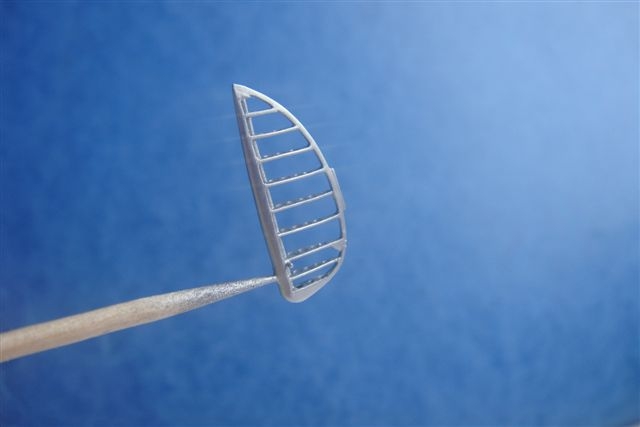

Nadto kiedyś pisałem o lusterku. Dla porządku - lusterko po pomalowaniu otrzymało "powierzchnię obserwacyjną" z lśniącej folii - jestem zadowolony z efektu

Mikołaju. Kilka pytań. Kiedyś czytałem dość ostrą dyskusję ( nie pomnę, gdzie) nt. ugiętych opon... Konkluzja była taka, że te robione na boku duże "balony" są ładne, ale mało realne. Zgniot o 1/5 ( tak mi się zdaje u Ciebie) to chyba troszkę za dużo... W końcu Jaczek nie Lancaster (kocham to bydlę i kiedyś zrobię ) Chyba, że zagłębienie w teren... Próbowałem kiedyś zrobić tak: ( dioramka w Muzeum Oręża Polskiego w Kołobrzegu) gotowy model przetarłem na papierze ściernym - ryzykowne - odrobina SG na "balony" i podmalówka... Czy nie wydaje Ci się, że lusterko ma za szerokie "ramy"?
Lusterko ma za szerokie ramy. Bezczelnie zerżnąłem ten pomysł i bardzo byłem zadowolony, że robię w 1/48. U mnie oczywiście rama też jest za szeroka w stosunku do oryginału, tyle że mniej. Powiększone zdjęcia sugerują nonszalancję, ale to jest operowanie nitkami plastiku grubości włosa, w tym szpachlowanie i szlifowanie. Ciężko się przekłada takie zbliżenia na skalę.
Ugięcie opony jest, jak wiadomo rzeczą zmienną i zależną od ilości powietrza w niej. Natomiast domalowywanie opony w gotowym modelu niesie ze sobą ryzyko 'nieciągłości' efektu malowania, nie mówiąc już o problemach z obróbką 'doszpachlowanych' wybrzuszeń.
Cześć, dzięki za uwagę i pytania
- ugięcie opon: przejrzałem wszystkie dostępne mi zdjęcia i wszystkie wskazują, że ugięcie jest wyraźne. Pomijam już nawet te w trawie i śniegu czy innym błocie, gdzie czasami nie widać prawie połowy koła. Nawet te na utwardzonych powierzchniach tak się prezentują. Czy w modelu jest za dużo? Trudno jednoznacznie powiedzieć, spiłowanie ma ok. 0,4 mm wobec 8,5 mm średnicy koła, w przeliczeniu na skalę daje jakieś 3 cm na 60 cm średnicy koła. Do tego mam w planach postawienie Jaczka na trawce, a zatem rzecz nie powinna mieć większego znaczenia. Generalnie jeszcze się sprawie przyjrzę, ale na razie uważam, że jest ok.
- lusterko: na bardzo dużym zbliżeniu może to wyglądać topornie. Ramki w odniesieniu do skali są na pewno za grube, ale rację ma greatgonzo - działamy na jednych z najcieńszych możliwych do jakiegokolwiek uchwycenia nitkach wyciągniętego plastiku. To wszystko jest i tak polerowane gąbkami itp., malowane aero, a i tak w makro wygląda jak wygląda.
Ale może przekonam fotkami jak niżej - pierwsza w rozmiarach mniej więcej oryginalnych, druga na średnim zbliżeniu
