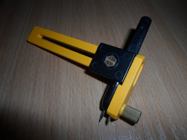

Nacktgeboren jeśli chodzi o sposób robienia tego ogona,to wygląda to tak.....wziąłem średnicę pierwszej wręgi,która była w planach kartonowego modelu i ostatnią,bo projektant cały ten kartonowy ogonek uzbroił w dwie wręgi......potem z różnych żródeł,które dostałem od forumowiczów-JESZCZE RAZ DZIĘKI WSZYSTKIM WTAJEMNICZONYM ZAWSZE CHĘTNYM DO POMOCY dowiedziałem się jaki jest mniej więcej kształt prawdziwych wręg,ile ich jest i zrobiłem sobie taki szablonik:
ten szablonik to nic innego jak przekrój ogonka,podzielonego na poszczególne wręgi...i odmierzyłem sobie ich średnicę,tym oto cyrklem tnącym i wyciąłem kółeczka....w kółeczkach powycinałem miejsca na podłużnice(nie wiem czy dobrze to nazwałem,ale najwyżej jakiś znawca tematu mnie skoryguje ) no i powywiercałem kółeczka,które widać we wręgach....połączyłem najpierw czterema podłużnicami,a potem resztę dokładałem.....chyba zrozumiale to wyjaśniłem
Wyjaśniłeś dobrze i klarownie. Bardzo logiczny i w istocie prosty proces budowy. Właśnie to jest potrzebne w warsztatach. Pokazać nie tylko efekt, ale i drogę. Fajnie, że tak budujesz
Super
Przydał by się taki cyrkiel do średnic poniżej 1cm :(
może ma ktoś patent
gdzies w necie widziałem taki patent jak ktoś z takiego cyrkla....zrobił przeróbkę na taki,który robi takie własnie średnice...tzn.malutkie
Do wycinania kółek o średnicy poniżej 1 cm świetnie nadaje się kroczek ze śrubą regulującą kąt rozwarcia. Wystarczy tylko delikatnie nacinać tworzywo jedną z igieł - przy tworzywie o grubości 0,5 mm wycięcie koła to kilka obrotów kroczka. Na ogół ograniczam się do nacięcia tworzywa - resztę roboty załatwiam skalpelem.
