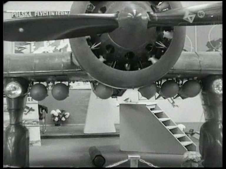

Maxy Napisano 5 Listopada 2017 Share Napisano 5 Listopada 2017 Czy PZL 23 A miał radiostację? W instrukcji jest a w opisach w literaturze nie. Chodzi o ten konkretny samolot z kalkomanii. Cytuj Odnośnik do komentarza Udostępnij na innych stronach More sharing options...
djack Napisano 10 Listopada 2017 Share Napisano 10 Listopada 2017 Ja w swoim nie robię. Bardziej bym wierzył w tym względzie literaturze, a nie instrukcji. Wprawdzie zdjęcia pokazują "ósemkę" już przerobioną na Karasia I i na dodatek zdemolowaną przez Niemców, ale wg opisu w MiniReplice nr 95 Karasie I też nie miały radiostacji. Cytuj Odnośnik do komentarza Udostępnij na innych stronach More sharing options...
