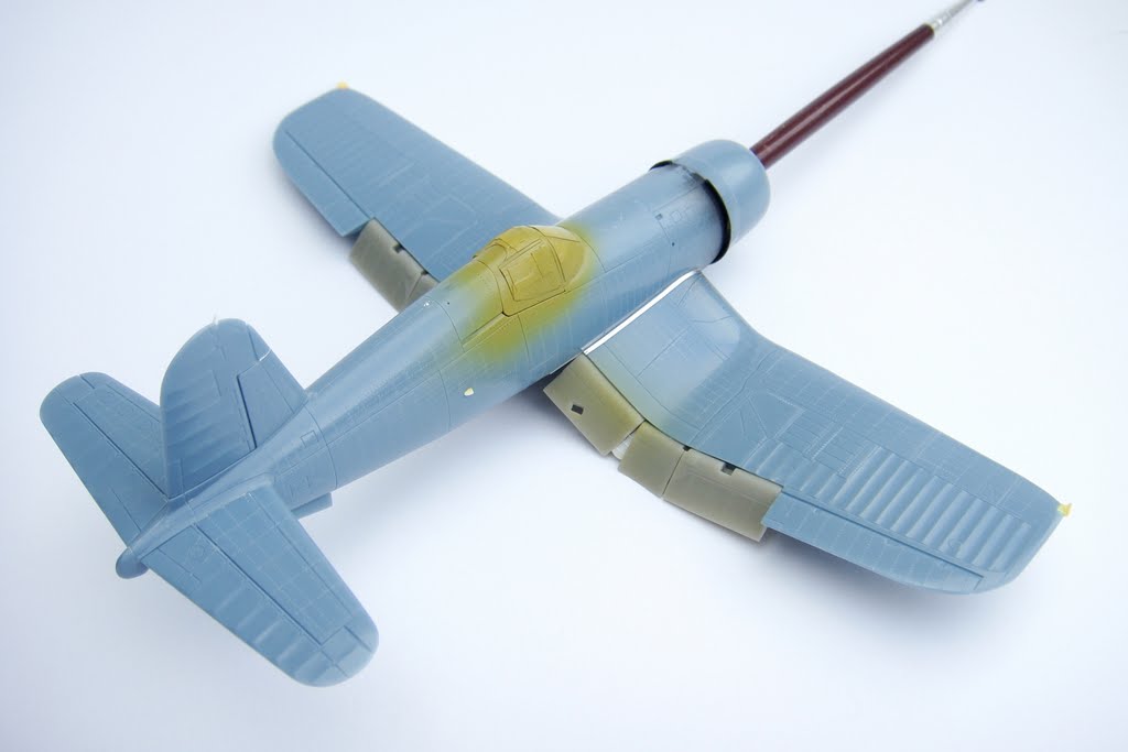

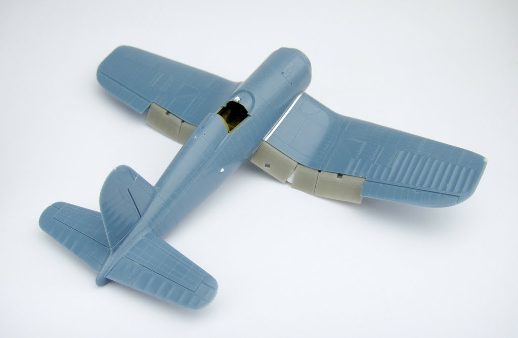

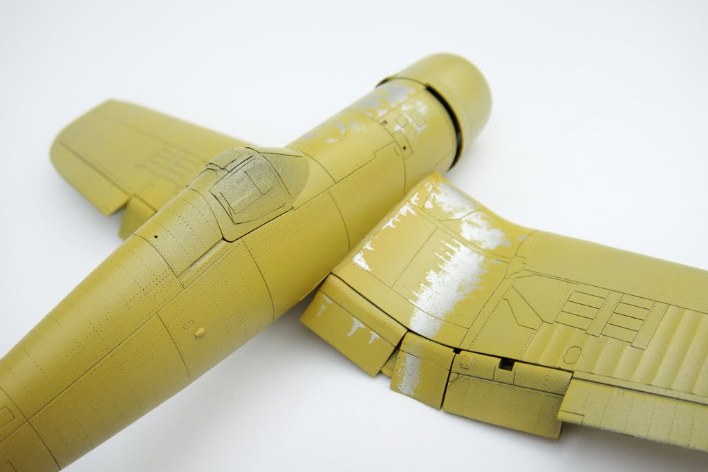

Mikolaj75 Posted February 24, 2018 Author Share Posted February 24, 2018 Cześć, myślę, iż w istocie będzie tu zdecydowanie krócej. Model jest rzeczywiście pomyślany jako nastawiony na naukę malowania. A zatem po kolei, krok po kroku - niektóre etapy są oczywiste: Maski na kabinę (będzie zamknięta, a co nie wolno..?) i na światła na końcach skrzydeł: Następnie kolor wnętrza na ramki: Czarny surfacer: Srebro: To były etapy oczywiste. Do zdrapek poczytałem, popytałem i spróbuję jak mi pójdzie z chippingiem wielowarstwowym. Model został pokryty lakierem do włosów i po przeschnięciu pomalowany w sposób różniekryjący kolorem podkładu. Aha - uprzednio na planach samolotu naniosłem sobie mapę zdrapek. A następnie wykonałem zdrapki (pędzelek, wykałaczka, wygładzanie patyczkiem do uszu). Zdrapki na tym etapie są wykonane w sposób nie do końca pokrywający się z mapą zdarć na samolocie. Mam zamiar uzyskać docelowo efekt, że pod zdarciami kamuflażu będzie widać zarówno metal jak i podkład. Teraz niech sobie przeschnie, po czym nałożę warstwę separacyjną koloru bezbarwnego i będę kombinował dalej. Quote Link to comment Share on other sites More sharing options...
Mariucha Posted February 24, 2018 Share Posted February 24, 2018 No wygląda fajnie , ale. Ale to nie będzie chyba jednak, jak sugerujesz, chipping wielowarstwowy, tylko "normalny", ale robiony dwa razy. A - o ile się nie mylę, to nie to samo... No chyba żę się mylę Quote Link to comment Share on other sites More sharing options...
em Posted February 24, 2018 Share Posted February 24, 2018 Nie chce wkładać kija w patyko ale, z mojej wiedzy ZCHP mocno trzymał i trzyma się sie podłoza. Poza tym , jeśli schodzi czy jest wycierany metal w tym miejscu ma zielonkawe zabarwienie . Być może ten Twój okaz nie był malowany ZCHP. To takie moje nie znam się ale wypowiem. Quote Link to comment Share on other sites More sharing options...

Mikolaj75 Posted February 25, 2018 Author Share Posted February 25, 2018 No wygląda fajnie , ale. Ale to nie będzie chyba jednak, jak sugerujesz, chipping wielowarstwowy, tylko "normalny", ale robiony dwa razy. A - o ile się nie mylę, to nie to samo... No chyba żę się mylę Kwestię terminologii zostawiam biegłym. Chodziło mi po prostu o wskazanie, że ten chipping będzie robiony na kilka podejść. Nie chce wkładać kija w patyko ale, z mojej wiedzy ZCHP mocno trzymał i trzyma się sie podłoza. Poza tym , jeśli schodzi czy jest wycierany metal w tym miejscu ma zielonkawe zabarwienie . Być może ten Twój okaz nie był malowany ZCHP. To takie moje nie znam się ale wypowiem. Hej em, metal wydaje się być logicznym wnioskiem analizy fotografii, podobnie jak to, że obecność podkładu jest bardziej prawdopodobna niż jego brak. Mam nadzieję, że finalnie jakoś się to wszystko skomponuje. Jureczku - dzięki za zainteresowanie Klasa. Bardzo mi się podoba, że popracowałeś nad powierzchniami modelu. Zawsze mnie zastanawiała maniera, dorabiania masy bambetli , później niewidocznych, przy jednoczesnym potraktowaniu "po macoszemu" Powierzchni samolotu. A przecież te powierzchnie rzadko kiedy w zestawach są zrobione realistyczne, a stanowią 90% tego co widać... Kwestia do jakich warsztatów to odnosisz. Ja tam, gdzie nastawiam się na "dorabianie masy bambetli" komponuję to tak, aby bambetle były jednak widoczne. O powierzchnię staram się także dbać Dzięki za wpisy - Mikołaj Quote Link to comment Share on other sites More sharing options...
Slash Posted February 26, 2018 Share Posted February 26, 2018 A ja spytam co to za srebro oraz czy je czymś zabezpieczałeś przed położeniem lakieru do włosów? Quote Link to comment Share on other sites More sharing options...
Mikolaj75 Posted February 26, 2018 Author Share Posted February 26, 2018 Slash - srebro to AK Extreme aluminium i matte aluminium zmieszane. Nie zabezpieczałem przed położeniem lakieru. Quote Link to comment Share on other sites More sharing options...
