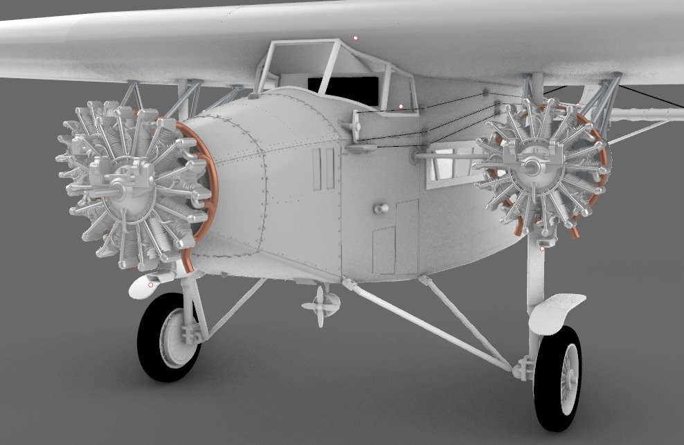

Soris Napisano 26 Marca Share Napisano 26 Marca (edytowane) 6 godzin temu, TM48 napisał: To na pewno Fokker, a nie Lockheed C-121? Autor sam za bardzo nie wie, co robi, zresztą patrząc na kadłub, ja też nie wiem, który to Fokker... Edytowane 26 Marca przez Soris 1 Cytuj Odnośnik do komentarza Udostępnij na innych stronach More sharing options...
TM48 Napisano 26 Marca Share Napisano 26 Marca 4 godziny temu, Soris napisał: Autor sam za bardzo nie wie, co robi, zresztą patrząc na kadłub, ja też nie wiem, który to Fokker... Kokpit jest z repliki zbudowanej w latach 80'... Pewnie znalazł obrazek, ale mu się czytać nie chciało. Pomijam fakt, że nawet to narysował w dużym uproszczeniu. https://www.jetphotos.com/registration/VH-USU 1 Cytuj Odnośnik do komentarza Udostępnij na innych stronach More sharing options...

Soris Napisano 26 Marca Share Napisano 26 Marca Robiąc jakiś czas temu maski dla Mikołaja, przejrzałem kilka zdjęć i nie natknąłem się na model z tak krótkim przodem kadłuba, przynajmniej dla polskiej wersji, ale... 1 Cytuj Odnośnik do komentarza Udostępnij na innych stronach More sharing options...

giberes Napisano 26 Marca Share Napisano 26 Marca (edytowane) 2 godziny temu, Soris napisał: Robiąc jakiś czas temu maski dla Mikołaja, przejrzałem kilka zdjęć i nie natknąłem się na model z tak krótkim przodem kadłuba, przynajmniej dla polskiej wersji, ale... Te zdjęcia przedstawiają te same samoloty? Nie należę do liczynitów raczej, ale widzę inne obrysy statecznika pionowego i końcówki płata, że o silniku nie wspomnę. Edytowane 26 Marca przez giberes Cytuj Odnośnik do komentarza Udostępnij na innych stronach More sharing options...

kopernik Napisano 29 Marca Autor Share Napisano 29 Marca W dniu 26.03.2025 o 22:33, Soris napisał: Robiąc jakiś czas temu maski dla Mikołaja, przejrzałem kilka zdjęć i nie natknąłem się na model z tak krótkim przodem kadłuba, przynajmniej dla polskiej wersji, ale... Nos już przedłużony. 1 Cytuj Odnośnik do komentarza Udostępnij na innych stronach More sharing options...
barszczo Napisano 29 Marca Share Napisano 29 Marca 51 minut temu, kopernik napisał: Nos już przedłużony. No to jeszcze tak na szybko: przedłużyć gondole silnikowe pod skrzydłami i kształt statecznika pionowego. 1 Cytuj Odnośnik do komentarza Udostępnij na innych stronach More sharing options...
TM48 Napisano 29 Marca Share Napisano 29 Marca Godzinę temu, barszczo napisał: przedłużyć gondole silnikowe pod skrzydłami Albo dać silniki P&W które były przy krótkich gondolach. Cytuj Odnośnik do komentarza Udostępnij na innych stronach More sharing options...
Soris Napisano 30 Marca Share Napisano 30 Marca 7 godzin temu, kopernik napisał: Nos już przedłużony. Nic nie zostało przedłużone, zostało "wysmuklone"... 2 Cytuj Odnośnik do komentarza Udostępnij na innych stronach More sharing options...

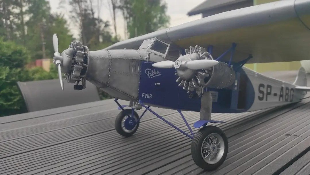

em Napisano 2 Maja Share Napisano 2 Maja 1/24. Kawał skurczybyka 1 Cytuj Odnośnik do komentarza Udostępnij na innych stronach More sharing options...
wuwumaster Napisano 2 Maja Share Napisano 2 Maja Ładnie, tyle że i w renderach i w powyższym złożonym modelu ktoś zapomniał o płozie ogonowej.... taki szczegół... Pozdr ww 1 3 Cytuj Odnośnik do komentarza Udostępnij na innych stronach More sharing options...
