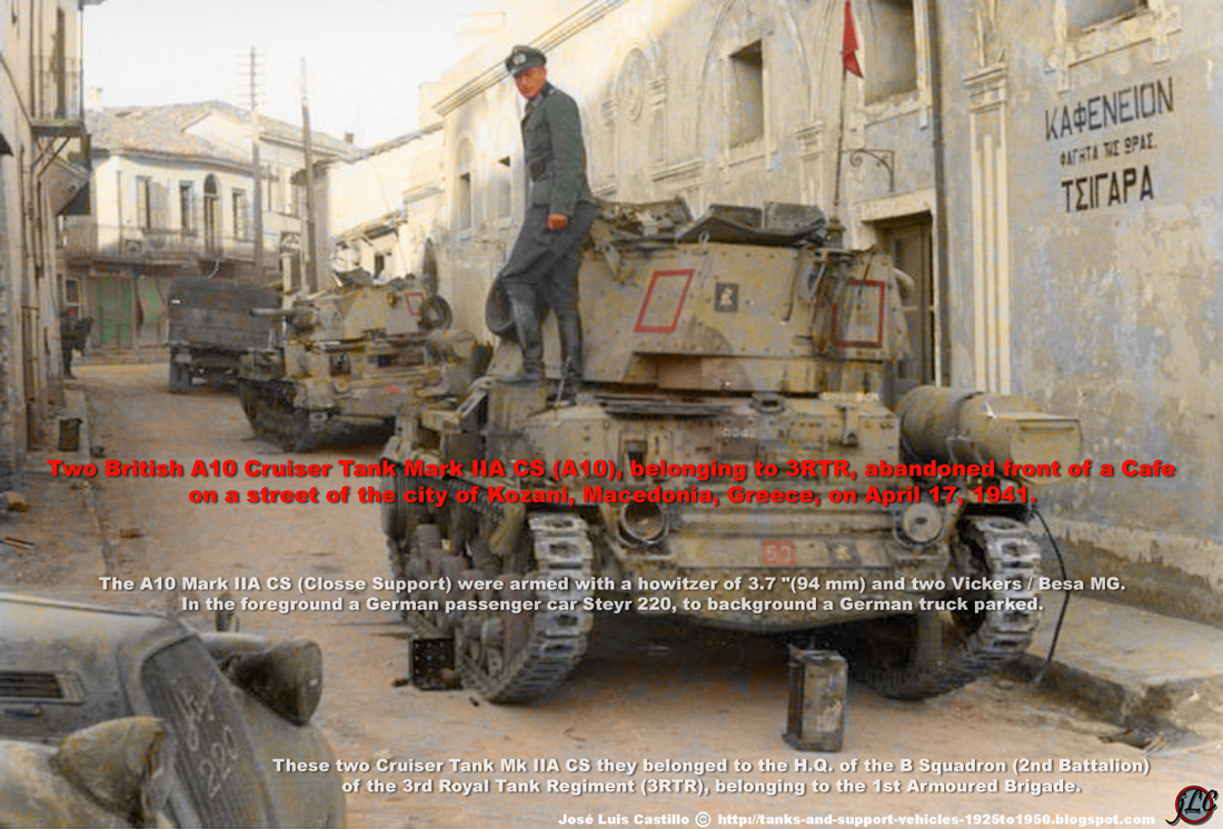

Mam kilka pytań w sprawie greckich Cruiserów A10  z 3 RTR, których 60 sztuk wzięło udział w walkach na bałkanach (Grecja). (fotografie tylko w celach dyskusji).
Mam kilka zasadniczych pytań.
Pytanie 1. Oznaczenia. Greckie pojazdy A10 z 3RTR miały oznaczenia tzn. kwadraty i  nazwy własne w kolorach zależnie od pododdziału. Choć wielu sugeruje, że w 3RTR powinien być to niebieski, to sprawa nie jest do końca wyjaśniona bo czołgi  na fotografiach ukazują że to kolor ciemniejszy, najprawdopodobniej czerwony, bo współgra on z godłem 2 dywizji (czerwonym). Co myślicie?
Pytanie 2. Miejsce. Ta pokolorowana scenka pokazywać ma miejscowość Kozani 17 lub 18 kwietnia 1941, podczas gdy w zestawieniach brytyjskich w tych dniach zanotowano następujące straty:

Miejscowości "VENTRICOS" nie mogę zlokalizować, ale podejrzewam Elassonę (?), zresztą nie ma to znaczenia bo mnie interesuje etap  oznaczony jako (c). Przez Kozani czołgi jechały 13 kwietnia 1941 (Miasteczko leży w połowie drogi między Ptolemmeidą i Aliakmonem. I znajdujemy punkt zaczepienia, dwa pojazdy stracono wieczorem w wyniku awarii a nie bardzo częstych w Grecji uszkodzeń gąsienic (ostre  i twarde kamienie powodujące naprężenia cieniutkich ogniw w połączeniu z brakiem "zapasu", z reguły były to tylko 3 ogniwka). Więc data 17 lub 18 kwietnia oznacza, że pojazdy stały tam od paru dni (były zresztą stopniowo rozgrabiane).
PYTANIE: Czy ktoś może pomóc w dokładnej lokalizacji? Napisy może pomogą
Pytanie 3. Malowanie pojazdów
Pojazdy 3RTR w większości zostały zawrócone z transportu do Sudanu, dla którego ustalono barwy: kolor "Portland stone", czyli bladopiaskowy na który nałożono kamuflaż "counter" o barwie "purple brown" (ciemny brąz wpadający w  fiolet). Część czołgów mogła być jednak w ostatniej chwili po tej decyzji pomalowana inaczej lub wysłana w kolorze bazowym a łaty dodano w Grecji gdzie  nałożono na częśc pojazdów inny kolor rozpraszający. Opinia, że namalowany po wyładunku łaty to kolor Light Purple Brown nie pasuje do częsci zdjęć.  Na drugim zdjęciu łata jest wyraźnie ciemniejsza od oznaczenia (czerwony najprawdopodobniej kwadrat), stąd zakładam raczej inny kolonialny "dope łniacz" czyli np. "silver gray" (szary ) a wg mnie kolorystycznie najbardziej pasuje "slate" czyli szarozielony. W Grecji  z braku koloru bazowego mógł się też w naprawach pojawić "light stone". Na tym etapie śledztwa uważam, że równoznacznie uprawomocnine jest użycie wszystkich barw z tego zestawienia, Lifecolor oferuje zestaw tych barw.
: LIFECOLOR CS43 British Tanks Africa & Balkan Set 1Jak oceniacie kolorystykę?
*Godło  dywizji pancernej powinno być czerwone a nie czarne, zwraca jednak uwagę dosyć ciemny kolor kwadeatów
** Czołg pierwszy (wersja z działkiem ppanc)  jest znacznie bardziej zużyty, najprawdopodobniej z powodu większej eksploatacji, wersja CS była przystowowana głównie do strzelania pociskami dymnymi więc może na froncie nie nadwyrężano ich zbytnio na polach bitew.
Podsumowanie:
Za najwłaściwsze dla malowania pojazdów ze zdjęcia uważam: Kolor bazowy piaskowy w zasadzie dowolny, ale jasny oraz łaty "counter" w kolorze "slate" lub "purple brown", oznaczenia taktyczne w kolorze czerwonym. Czy to jest Waszym zdaniem właściwe? Proszę o opinię:)
Podsumowanie:
W Camouflage & Markings of Commonwealth and Greek Armor in the Balkans Campaign uważają, że A10 jeździły w caunterze sudańskim (niski kontrast na zdjęciach zrzucają na zakurzenie/płowienie od słońca), ale masz rację, że zbyt jasne te plamy jak na brązowy. Crisp The Gods were neutral (weteran 3rtr) wspomina, że przemalowali czołgi kolorem zielonym (broad, deceptive patterns of Green)/oliwkowo-zielonym (our tank camouflage was to be changed (for the third time) from hot yellow to a more civilised olive-green effect), ale część ludzi w internetach  uważa, że chodziło mu o kamuflaż europejski czyli byłby to błąd. Słabiutkie zdjęcie z pixpasta sugereuje Slate'a, ale znak wodny może przekłamywać, więc traktowałbym je bardzo ostrożnie zwłaszcza, że na kadłubie nic nie widać. Starmer uważa, że czołgi jeździły w jakimś zielonym (czasem identyfikuje go jako Slate) i Light Stone (czasem daje możliwy Portland Stone) z możliwymi widocznymi resztkami brązowego (z tym też u niego różnie).
Ja bym wziął Slate'a, ale nie mam na ten temat jakichś głębszych przemyśleń ani też specjalnie nie przeglądałem zdjęć.
Edytowane przez AchtungCancer
Jeffrey Plowman w tej pracy upraszcza troche temat. Widać wyraźnie tą różnicę kolorów, i zamieszczam fotkę, która dowodzi, że niezbyt dokładnie się przyjrzał. Widać wg mnie trzeci kolor tzn A10 CS jest klasycznym sudańczykiem ale A10  ma w mojej opinii  trzeci kolor, obstawiam slate:) Zamieszczam fotkę z jego książki na użytek dyskusji:
Jak według ciebie dokładnie podzielone są te trzy kolory na tym zdjęciu?
Wg mnie ten purple brown był albo jasniejszy niż  w praktyce (raczej mało mozliwe) i był to poprostu brown albo zamalowano go po tych samych liniach slatem już w Grecji.. W praktyce ten kolor zwłaszcza w pyle nie był aż tak dostrzegalny i zdjęcie z pixpasta dobrze oddaje trudność oceny i ma ono dlatego dużą wartość. Wiemy, że gradient nasycenia był mniejszy niż czerwień (a co dopiero niebieski, bo takie kwadraty sugeruje Plowman. Tyle ws wersji CS z tyłu. Ten mk1 z przodu pod kawiarnią to już trudniejsza sprawa, wydaje mi się, że dodano tam nieregularne plamy szare lub szarozielone.
Prawde mówiąc gdybym miał malować to pomalowałbym na brązowo te łaty bo zwyczajnie mi się bardziej podoba takie zestawienie niż slate, to takie wyważenie między racjonalnością a dowodami.
Niespecjalnie widzę na nim czy innych a10 jakieś plamy. Przejrzałem fotki i jak już to Cruisery zawsze mają pasy, nawet jeżeli są zupełnie nieregulaminowe (jak na zdjęciu poniżej). Na twojej fotce układ kamuflażu wydaje się mniej więcej odpowiadać CS-owi i temu co zalecał regulaminowy wzór.
A co do koloru - rule of cool jest najważniejsza😉
