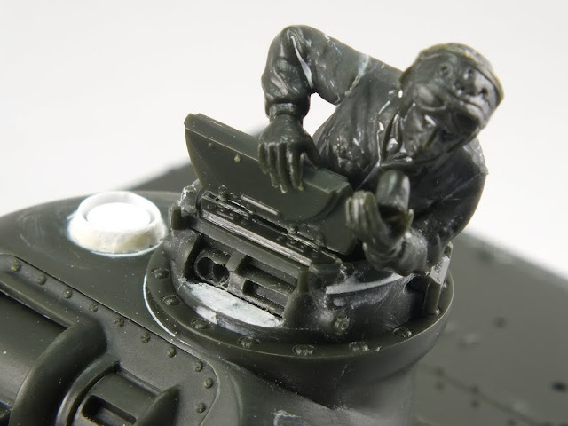

bazylms Napisano 19 Grudnia 2012 Autor Share Napisano 19 Grudnia 2012 Dzięki Andrzej za rzeczową krytkę. I tak: - wnęka przywrócona. Nieco mniejsza niż jest w oryginale, bo taka duża dziura mi się nie podoba. Ale jak będzie nacisk to całość wywalę. Przyznam się bez bicia że sugerowałem się Grantem, mimo iż na zdjęciach wyraźnie widać. Widać też że peryskop nie jest w linii z działem, ale tego już nie ruszam. - właz poprawiony - mam nadzieję że taką jego formę ci chodziło. - co się tyczy przeciw wagi (Browning nie przyklejony więc wyleciał) to mam taką fotkę (myślałem że to atrapa KM). Czy tak to powinno wyglądać? Źródło: http://www.primeportal.net/tanks/cesar_ferreira/m3_lee/ Ale widziałem tez dużo zdjęć bez niej i z zaślepionym miejscem więc sam nie wim jak to rozwiązać. A tu foty na potwierdznie w/w zmian - jak by coś nie tegez to pisać. Cytuj Odnośnik do komentarza Udostępnij na innych stronach More sharing options...
Panzerart Napisano 19 Grudnia 2012 Share Napisano 19 Grudnia 2012 Dużo lepiej ) Co do tej przeciwwagi - miała rózny kształti i że tak powiem, "Fason", ale zazwyczaj była, więc możesz tam coś wkleić. Długość i średnica w miarę dowolna. A co do celownika - wiem, że w pojazdach muzealnych mogło być z tym różnie, ale celownik ZAWSZE był w jednej osi z uzbrojeniem - w większosći pojazdów, np, Tygrysie, Panterze czy Shermanie był we wspólnym jarzmie razem z armatą. Musisz go nieco opuścić. Powiem ci na pocieszenie,że przynajmniej na pierwszy rzut oka jarzmo w starej, leciwej Tamijce nie jest tak zchrzanione jak w modelach ACADEMY. Robię teraz wieżę do Granta i całe jarzmo wraz z maska muszę robić "na piechotę" w 3D niestety. Jeżeli czujesz się na siłach (ale nie namawiam, jeżeli masz obawy czy ci to wyjdzie) spróbuj zapomocą nitro lub surfacera nadać nieco chropowatą strukturę na wieży. Będzie fajnie kontastować z walcowanym kadłubem. Pozdrawiam Andrzej Cytuj Odnośnik do komentarza Udostępnij na innych stronach More sharing options...
bazylms Napisano 19 Grudnia 2012 Autor Share Napisano 19 Grudnia 2012 Jako że celownik jest "zintegrowany" z przednią płytą a tylko jarzmo się rusza są dwie opcje: 1 łatwiejsza - ustawić jarzmo do poziomu z celownikiem 2 trudniejsza - zakleić celownik i wyrzexbić nowy poniżej istniejącego otworu. Trzeba to na spokojnie obmyśleć. Cytuj Odnośnik do komentarza Udostępnij na innych stronach More sharing options...
