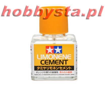

s.szymon Posted August 13, 2010 Share Posted August 13, 2010 Witam, gdzieś wyczytałem, że klejem niżej kleji się trochę inaczej. Mianowicie łączy części i nakłada klej, który wpływa do szczeliny i po chwili odprarowuje? Do tej pory używałem Wamodu, i ta Tamiya mnie trochę zaciekawiła. Czy to prawda z tym sposobem klejenia? Quote Link to comment Share on other sites More sharing options...

reggy Posted August 13, 2010 Share Posted August 13, 2010 s.szymon, nie wiem czy ten limone cement tak wpływa, ale inny klej Tamiyi, Extra Thin Cement tak. Jest bardzo rzadki i sam się pcha w szczeliny po przyłożeniu wąskiego pędzelka jaki jest w nakrętce. Ten limone cement to ma inną zaletę - nie śmierdzi straszliwie, a pachnie cytrynkami. Jak chcesz spróbować domowej alternatywy Extra Thin Cement, to polecam zabawy z nitro - to świetny klej do plastiku. Naciągnij go trochę do małej strzykawki z małą igłą - będziesz miał super klej np. do sklejania połówek kadłubów czy innych dużych (a i do małych też) rzeczy. Możesz spokojnie wszystko złożyć, dopasować, a wąską igłą idealnie zapuścisz nitro w nawet niewielką szczelinę pomiędzy elementami. Na małe elementy można dać kroplę nitro w miejsce łączenia pędzelkiem i przyłożyć - łączy bardzo ładnie. Jak nałożysz za dużo zwykłego kleju, to zawsze zostaje widoczne miejsce - a jak nitro pójdzie trochę za dużo, to ono po prostu odparuje (no chyba że pójdzie NAPRAWDĘ dużo). Polecam chociaż spróbowanie - ja od paru lat inaczej nie kleję plastiku. Quote Link to comment Share on other sites More sharing options...
s.szymon Posted August 19, 2010 Share Posted August 19, 2010 Dzięki reggy za odpowiedź, jednak mam jeszcze pytanie Czy klej, o którym wspominałeś, to ten pierwszy z linku poniżej? Sorry, nie mam rozeznania w tych sprawach, jestem początkujący http://www.gamahobby.com/x_C_Dz__PD_5510057__PND_5510055.html Quote Link to comment Share on other sites More sharing options...
reggy Posted August 19, 2010 Share Posted August 19, 2010 Ja kleje przy użyciu rozcieńczalnika nitro prosto z butelki, z marketu budowlanego. Z takim klejem nie miałem do czynienia. Quote Link to comment Share on other sites More sharing options...
s.szymon Posted August 19, 2010 Share Posted August 19, 2010 Aaa, rozumiem chyba już. Czyli mówimy o rozpuszczalniku nitro? Ale nie rozumiem, jak on klei plastik? Rozpuszcza go? Mógłbyś mi przybliżyć działanie tej metody? Quote Link to comment Share on other sites More sharing options...

reggy Posted August 19, 2010 Share Posted August 19, 2010 LordDisneyland, ja przerobiłem "Debonder P" czeskiej produkcji (przeźroczysta buteleczka z pomarańczową etykietą) i Debonder od CMK (biała z też pomarańczową etykietą) i rozpuszczały wszystkie rodzaje CA (żele, zwykłe, różni producenci). Na Jadarze maja na pewno. s.szymon, nitro działa tak jak każdy inny klej do plastiku - rozpuszcza łączone powierzchnie i po odparowaniu tworzy mocne połączenie. Najlepsze jest to, że to "czysty klej" i odparowuje w 100%, a nie jak niektóre zostawiają "substancje wspomagające" które trzeba zeszlifować. Quote Link to comment Share on other sites More sharing options...
