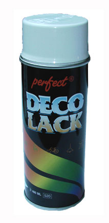

Tomuel Posted May 5, 2011 Share Posted May 5, 2011 Podpinam pod temat. Rozglądam się za różnymi specyfikami, to za tym, to za tamtym i moją uwagę zwrócił taki lakier: Czy ktoś może używał czegoś takiego, a chodzi mi o Decko Lack spray? http://www.ekwasek.pl/index.php?products=product&prod_id=1039 Quote Link to comment Share on other sites More sharing options...
Piter Posted May 5, 2011 Share Posted May 5, 2011 Tomuel ja używałem sprayu tej firmy do pomalowania piankowanego kadłuba w Bismarck'u. Nie wiem ale malowało się tym tak samo jak każdą inna farbą w sprayu. Generalnie kadłub ma już przeszło 5 lat i nie zauważyłem by coś się z tą farbą działo. Pozdrawiam Piotrek Quote Link to comment Share on other sites More sharing options...
Tomuel Posted May 6, 2011 Share Posted May 6, 2011 malowało się tym tak samo jak każdą inna farbą w sprayu. W sumie cechy może nawet mieć zbliżone bardzo do bardziej znanego Motipa... Quote Link to comment Share on other sites More sharing options...
