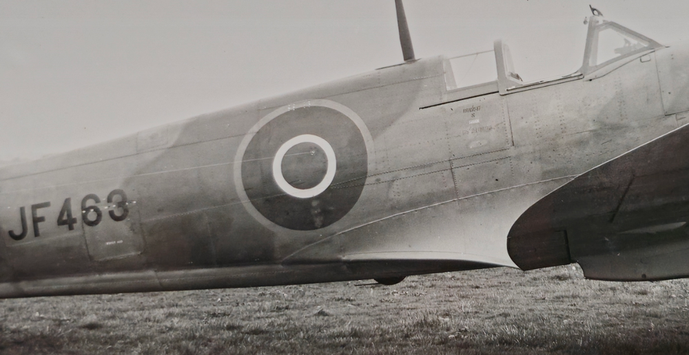

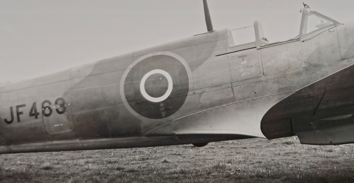

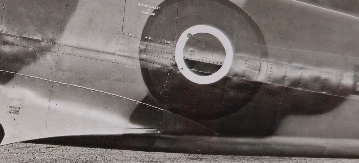

letalin Napisano 25 Sierpnia 2025 Share Napisano 25 Sierpnia 2025 3 godziny temu, Skawinski napisał: Wczesne Mk.VIII jeszcze miały wypukłe, podobnie jak wczesne dziewiątki. Skończyło się to chyba jakoś tak w drugim kwartale 1943. Gdzieś miałem na to moda. W każdym razie to Mk.VIII JF463 (lewa strona zdjęcia nieco nieostra, sorry): Mk.IX BS452 (tym razem prawa strona zdjęcia rozmazana): W sumie też fajnie pokazują gęstość nitów. Michał Zostało mi w pamięci, że Westland do końca stosował na tyle kadłuba wypukłe nity. Nie pamiętam źródła tej informacji. Cytuj Odnośnik do komentarza Udostępnij na innych stronach More sharing options...

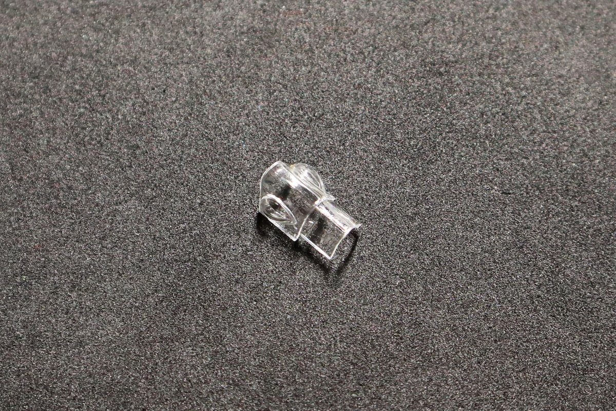

MarCorp Napisano 25 Sierpnia 2025 Share Napisano 25 Sierpnia 2025 5 godzin temu, martinello napisał: Trafiły do mnie modele. I powiem tak - ibg, nieładnie, że do wersji PR nie zrobiliście osobnej dolnej połówki płata. Szpachlowanie wylotów łusek bez uszkadzania nitów (do których mam stosunek ambiwalentny) będzie karkołomne... Alternatywnie można było zrobić dodatkowy spód skrzydła dodając 10zł do ceny. Nie ma to żadnego uzasadnienia ekonomicznego. 5 godzin temu, martinello napisał: Nie wiem też czy ktoś już podoklejał "bomble" do kabiny i czy nie widać szwu. 5 godzin temu, martinello napisał: Zgłaszam też błąd w instrukcji Black box'a- nie opisano jaki celownik stosować w Mk. I. Spitfire Mk.I oraz Mk.II mają ten sam celownik. Jego nazwa to Reflector Sight Mk.II. Cytuj Odnośnik do komentarza Udostępnij na innych stronach More sharing options...
martinello Napisano 25 Sierpnia 2025 Share Napisano 25 Sierpnia 2025 13 minut temu, MarCorp napisał: Spitfire Mk.I oraz Mk.II mają ten sam celownik. Jego nazwa to Reflector Sight Mk.II. Moj błąd Cytuj Odnośnik do komentarza Udostępnij na innych stronach More sharing options...

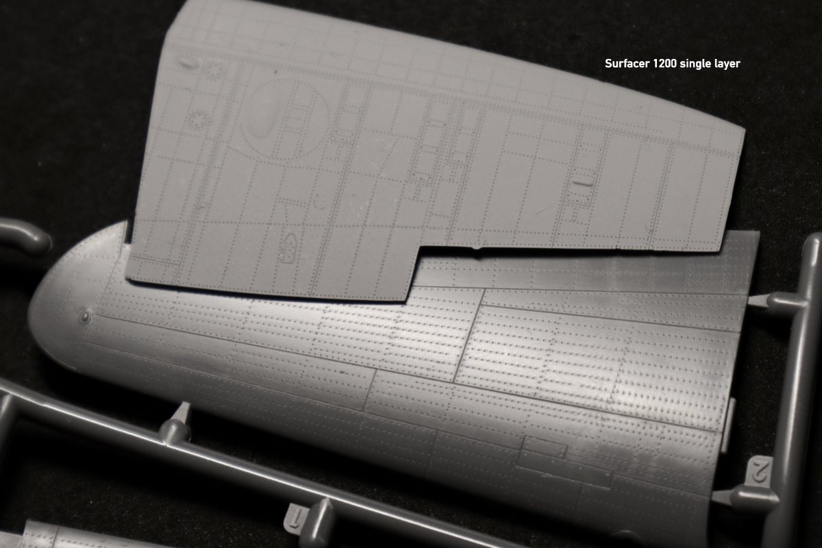

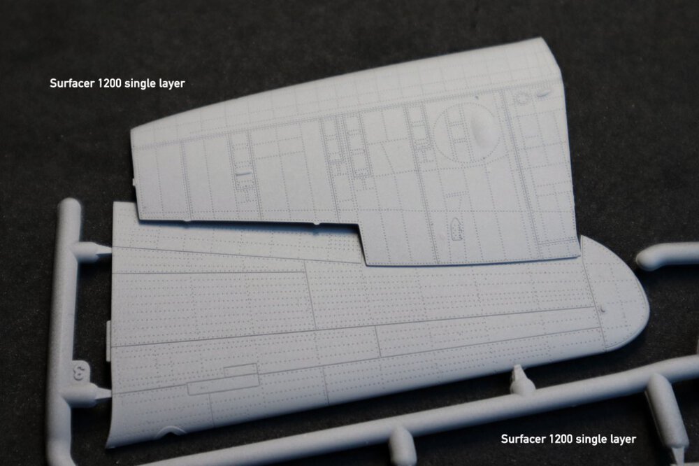

MarCorp Napisano 26 Sierpnia 2025 Share Napisano 26 Sierpnia 2025 (edytowane) 23 godziny temu, Tainan41 napisał: Na model forum jest in-box. Moja opinia opiera się na zdjęciach. 1. "Nity" są zbyt głębokie, jakby Airfix robił. Pod względem głębokości Eduard robi lepsze. To narzekanie zaczyna być naprawdę męczące. Pod spodem ClearProp... Edytowane 26 Sierpnia 2025 przez MarCorp 1 Cytuj Odnośnik do komentarza Udostępnij na innych stronach More sharing options...

Tainan41 Napisano 26 Sierpnia 2025 Share Napisano 26 Sierpnia 2025 3 godziny temu, MarCorp napisał: To narzekanie zaczyna być naprawdę męczące. Pod spodem ClearProp... Czy ClearProp też zagruntowany? W realu "nity" w Sportach wyglądają lepiej. Dziś dotarły moje Black Boxy. Ten drukowane kokpity wyglądają super, ale, jak już napisałem wcześniej, ich obróbka i malowanie będzie niezłym wyzwaniem. Gdyby te elementy były podzielone na osobne elementy to praca z nimi byłaby łatwiejsza. Cytuj Odnośnik do komentarza Udostępnij na innych stronach More sharing options...
arhtus Napisano 26 Sierpnia 2025 Share Napisano 26 Sierpnia 2025 4 godziny temu, MarCorp napisał: To narzekanie zaczyna być naprawdę męczące. Pod spodem ClearProp... Nie wiem które nity są lepsze, a które gorsze, ale to porównanie to jest z tych oszukańskich U góry powierzchnia pokryta matowym podkładem, a na dole błyszcząca powierzchnia dodatkowo wzmacniająca "duszki" w okół nitów.. IBG robi super robotę bo faktycznie to rozłożenie nitów i ich gęstość w spicie wydaje się naprawdę odzwierciedlać "rzeczywistość", ale same nity nadal Eduard robi lepsze, są one mniejsze, płytsze i przy tym ostrzejsze (choć kłamie z ich gęstością) Jak IBG zdoła dorównać wielkością pojedynczego nita Edkowi i zachowa taką przy tym gęstość i "realia historyczne" to będzie miazga. Póki co Spit wydaje się naprawdę OK, choć trzymam kciuki za mniejsze nity w kolejnych modelach Cytuj Odnośnik do komentarza Udostępnij na innych stronach More sharing options...
Skawinski Napisano 26 Sierpnia 2025 Share Napisano 26 Sierpnia 2025 Godzinę temu, Tainan41 napisał: Czy ClearProp też zagruntowany? W realu "nity" w Sportach wyglądają lepiej. Stronę wczesniej pisałem o tym, że IBG robi modele tak, żeby wyglądały dobrze po surfacerze i farbach. Pisałem to jako coś, co usłyszałem od firmy, ale nie byłem do końca przekonany. Wspomniałem też o różnych podejściach producenckich - czy model ma wyglądać dobrze w pudełku, jako goły plastik, czy jednak po zbudowaniu. Nie miałem mocno wyrobionego zdania w tej kwestii. To pewnie bardzo niewielu z Was coś powie, ale w latach 90-tych byłem bardzo mocno wkręcony w kulturystykę (tradycja rodzinna, po ojcu), i do teraz pamiętam wspomnienie Paula Dilleta na temat Mr. Olympia w 1994. Otóż powiedział on, że gdy zobaczył tego dnia niesamowicie wyglądającego Doriana Yatesa, dla niego było to przeżycie w rodzaju (cytując dosłownie) "Yes, Master, I have seen the light!" i że cieszył się, że nie stał nigdzie blisko niego. Dziś rano ja miałem takie uczucie, gdy zobaczyłem na BM wpis Marka porównujący niezagruntowane i zagruntowane skrzydła Spita. Ja tam naprawdę zobaczyłem Spita, a w zasadzie niedościgniony ideał: https://www.britmodeller.com/forums/index.php?/topic/235149757-released-172-early-merlin-spitfire-family-ibg-guessing-game-round-2/page/31/#findComment-5298906 I teraz będę uparcie twierdził, że po zagruntowaniu te skrzydła są IDEALNE. Dokładnie takie miały być i piszę to jako perfekcjonista, uczulony na wszelkie wady modelu, któremu poświęcił 4 lata życia i jest do tego bardzo wybredny. I żadna propaganda płynąca z czeskiego Modelforum tego nie zmieni. 1 godzinę temu, Tainan41 napisał: Dziś dotarły moje Black Boxy. Ten drukowane kokpity wyglądają super, ale, jak już napisałem wcześniej, ich obróbka i malowanie będzie niezłym wyzwaniem. Gdyby te elementy były podzielone na osobne elementy to praca z nimi byłaby łatwiejsza. Widziałem tylko zdjęcia, bo chociaż moje modele dotarły już do domu, mnie ciągle w nim nie ma. Ale patrząc na zdjęcia, czy nie wystarczy odciąć rusztowania zabezpieczającego i jednego wspornika pod zagłówkiem pilota i mamy wkładkę do kokpitu na bardzo stabilnej podstawie właśnie bardzo ułatwiającej malowanie? Wydaje mi się, że wszystkie pozostałe wsporniki sięgają do miejsc niewidocznych po wklejeniu kokpitu, więc spokojnie mogą być odcięte po malowaniu, bez dalszych podmalówek? Ponownie - nie widziałem w realu, ale tak to wygląda na zdjęciach. Czy to, że elementy są integrowane, utrudni malowanie? Jak mówi stare modelarskie powiedzenie, które właśnie wymyśliłem (choć pewnie ktoś mnie już uprzedził): gdzie pędzel nie sięga, tam wzrok nie sięga. Michał 2 Cytuj Odnośnik do komentarza Udostępnij na innych stronach More sharing options...
Qz9 Napisano 26 Sierpnia 2025 Share Napisano 26 Sierpnia 2025 Przepraszam najmocniej ale to już jest pitolenie mówiąc w miarę grzecznie. Jaka będzie powierzchnia sklejanych elementów z żywicy, żeby było łatwo pomalować? 0,5 mm2 na wszystkich czterech punktach styku fotela? Składanie edka w 48 z żywicy to jest masakra a w 72 jeszcze gorzej. Jak złapać geometrie i nie rozwalić sobie tego potem? Poza tym jakie malowanie w 72? Ktoś tam chce jakieś cieniowania robic pod fotelem? Ja wiem, że teraz moda na jakies cuda wianki ale to sie bierze 1/32 do tego bo kabina spitfire w 72 ile ma mm szerokosci? 4-5? Bez endoskopu coś tam widać? 2 Cytuj Odnośnik do komentarza Udostępnij na innych stronach More sharing options...
MarCorp Napisano 26 Sierpnia 2025 Share Napisano 26 Sierpnia 2025 2 godziny temu, arhtus napisał: Nie wiem które nity są lepsze, a które gorsze, ale to porównanie to jest z tych oszukańskich U góry powierzchnia pokryta matowym podkładem, a na dole błyszcząca powierzchnia dodatkowo wzmacniająca "duszki" w okół nitów.. To narzekanie zaczyna być naprawdę męczące. Pod spodem ClearProp... 1 1 Cytuj Odnośnik do komentarza Udostępnij na innych stronach More sharing options...

jachud3 Napisano 26 Sierpnia 2025 Share Napisano 26 Sierpnia 2025 Dorosłe chłopy, a obrzucają się błotem bo nakłucia w plastiku nie takie jak trzeba a "w sąsiedniej wsi robio lepsze pani redahtór" Panowie, to jest skala 1:72. Czy ta dziurka ma w modelu 0,12 czy 0,116mm to chyba naprawdę nie ma znaczenia, skoro i tak są one umowne? Mają tylko oszukać oko. Jeśli model po washu nie wygląda jak uzębienie po konsumpcji makowca, to jest dobrze. Po co bić pianę? Chyba tylko żeby tradycyjnie, po polsku, ponarzekać. Fajnie wygladają te Spity i pewnie jak wyjdzie pojedyncze pudełko z IIb to sobie sprawię, oby tak dalej IBG. 3 Cytuj Odnośnik do komentarza Udostępnij na innych stronach More sharing options...
zatras Napisano 26 Sierpnia 2025 Share Napisano 26 Sierpnia 2025 2 godziny temu, MarCorp napisał: To narzekanie zaczyna być naprawdę męczące. Pod spodem ClearProp... A ja będę się upierał Odrobinę rzadsze ( nie płytsze) i było by bardziej ,,oszukańczo-realistycznie" Cytuj Odnośnik do komentarza Udostępnij na innych stronach More sharing options...

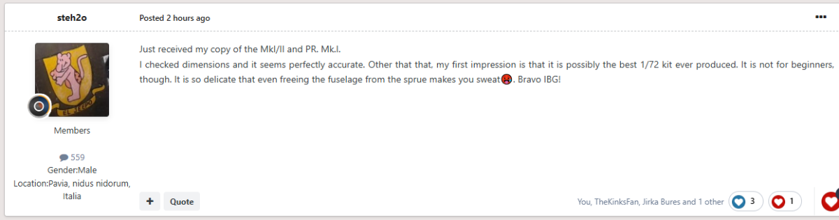

Skawinski Napisano 26 Sierpnia 2025 Share Napisano 26 Sierpnia 2025 U nas, jak zwykle w Polsce, narzekamy na wydumane problemy, a tymczasem gdzie indziej: 2 Cytuj Odnośnik do komentarza Udostępnij na innych stronach More sharing options...

filipsg Napisano 26 Sierpnia 2025 Share Napisano 26 Sierpnia 2025 1 godzinę temu, Skawinski napisał: U nas, jak zwykle w Polsce, narzekamy na wydumane problemy, a tymczasem gdzie indziej: Gdzie indziej ludzie cieszą się na sklejanie tych modeli. Tutaj można odnieść wrażenie że współmodelarze wcale nie lubią modelarstwa, i przy każdej okazji szukają powodu, żeby jakiś model skreślić i odetchnąć z ulgą 1 Cytuj Odnośnik do komentarza Udostępnij na innych stronach More sharing options...
letalin Napisano 26 Sierpnia 2025 Share Napisano 26 Sierpnia 2025 37 minut temu, filipsg napisał: Gdzie indziej ludzie cieszą się na sklejanie tych modeli. Tutaj można odnieść wrażenie że współmodelarze wcale nie lubią modelarstwa, i przy każdej okazji szukają powodu, żeby jakiś model skreślić i odetchnąć z ulgą Na BM też paru skreśliło ten zestaw. Ludzie wszędzie mają zróżnicowane gusta. Ja nigdy nie spodziewam się idealnego zestawu. Akceptuję fakt, że projektant ma swoje spojrzenie na to jak model ma wyglądać. Bez względu na różnice w moim i projektanta widzeniu tego samolotu, to jest obiektywnie najlepszy Spitfire w 1/72. Jednak poza plastikiem jest tam coś, co mnie przekonuje bez żadnych wątpliwości: Perfekcja opracowania malowań i oznaczeń. Plastik może komuś się nie podobać. Nity za gęsto, albo za rzadko. Komplikacja budowy, liczba części wykluczająca początkujących i tych niezbyt zaawansowanych. Jest prawo mówiące, że liczba skończonych modeli jest odwrotnie proporcjonalna do liczby części. Mi się np. nie podoba rozwiązanie montażu stateczników. Wygląda to dość problematycznie i nie gwarantuje raczej uchwycenia symetrii. Jednak do opracowania malowań nie sposób się przyczepić. Gdyby nie ten element, to zamiast połowy eskadry leciałby do mnie tylko klucz małych Złośnic. 1 1 Cytuj Odnośnik do komentarza Udostępnij na innych stronach More sharing options...

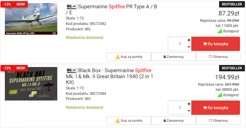

Skawinski Napisano 27 Sierpnia 2025 Share Napisano 27 Sierpnia 2025 6 godzin temu, letalin napisał: Na BM też paru skreśliło ten zestaw. Ludzie wszędzie mają zróżnicowane gusta. Niewierni Tomasze też uwierzą, gdy dotkną A tymczasem Mojehobby.pl ma -12% na wszystkie produkty IBG. Parafrazując Gombrowicza: Koniec i bomba, a kto nie kupi ten trąba! 1 Cytuj Odnośnik do komentarza Udostępnij na innych stronach More sharing options...
