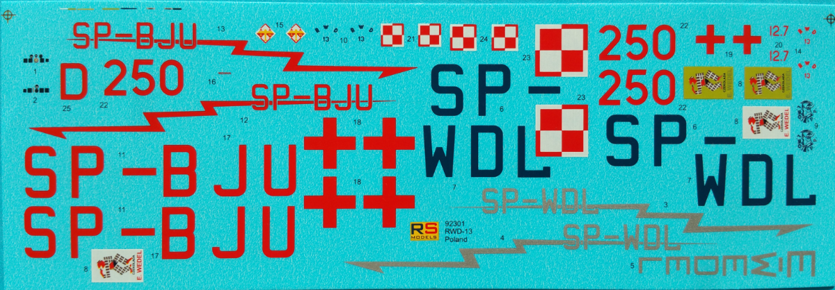

A czy kalkomanie zawierają srebrne elementy? Jak jest z tablicą przyrządów? Kalka na element plastikowy?

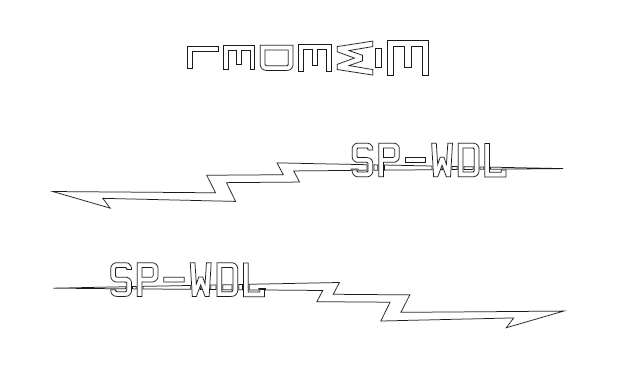

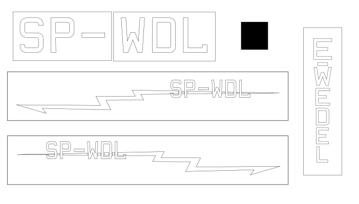

17 minut temu, Grzes napisał:
Oba rysunki są tego samego autora
I sprawa się wyjaśniła.
Tak kalka zawiera srebrne elementy. Błyskawice są drukowane razem z rejestracjami.  Tablica przyrządów to goły kawałek plastiku. Tablica jest w postaci kalki, do wyboru dwie wersje w zależności od malowania.

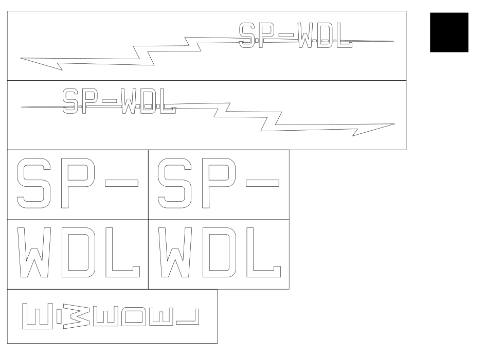

Od Piotrka Woźniaka (autora monografii RWD-13) otrzymałem takie zdjęcia przedwojennych 'naklejek' do albumu Wedla:
- brak 'błyskawic' na burtach
Jak widać na drugim obrazku - napis WEDEL  wyglądał inaczej niż na kalkomanii:
Ja bym zaufał przedwojennemu Wedlowi, no chyba, że ktoś ma zdjęcia.
I jeszcze zdjęcie z uroczystości przekazania samolotów (w tym SP-WDL - proszę zwrócić uwagę na kolor liter rejestracji, oraz zbliżenie na plakat reklamowy na burcie samolotu.
- widać 'błyskawice' na burtach.
Edytowane przez Wojtek59

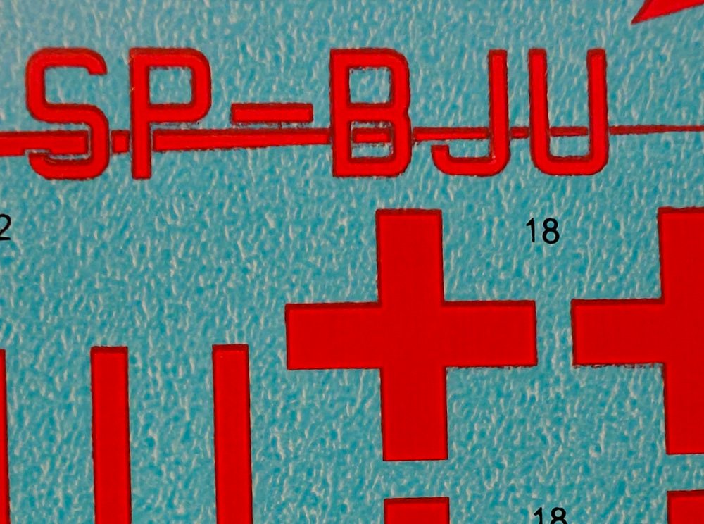

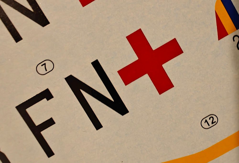

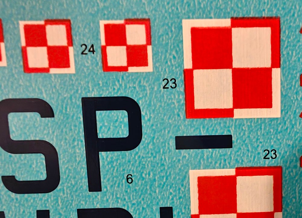

Model RS wydaje się być OK, ale z kalkomaniami się nie popisali. Pod czerwonymi oznakowaniami widać biały poddruk, który jest wyraźnie mniejszy, przez co na wszystkich czerwonych elementach widać obwódkę bez poddruku.
Dla porównania kalki do modelu Ardpola drukowane przez Techmod. Tutaj takich problemów nie ma.
Edytowane przez djack
Drukarnia ma problem z pasowaniem kolorów na maszynie. Być może maszyna jednokolorowa albo dość słaba lub styrana. Lepiej tak, niz gdyby biały poddruk był większy. Biała obwódka byłaby jak sądzę bardziej widoczna. Przynajmniej na ciemniejszej farbie.
No i z doborem srebrnego na wedlowskim samolocie będzie ten sam problem, co w przypadku RWD-9. Poza tym kolor liter rejestracji na skrzydle dla SP-WDL wydaje się być dyskusyjny.
