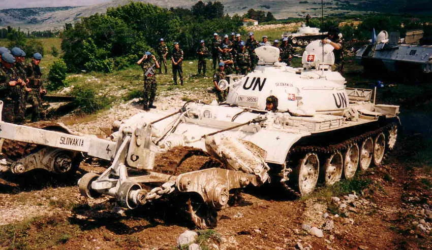

copycat Napisano 8 Lipca 2023 Share Napisano 8 Lipca 2023 Co to za wersja T-55, pojazd ze Słowacji, z trałem KMT-7. Ale nie ma charakterystycznych skrzynek Czechosłowackich na wieży. Dodatkowy pancerz wokół włazu. Myślę żeby go zrobić z miniarmu, Ale który teciak by tu najbardziej pasował? Czy ten dobry będzie? Cytuj Odnośnik do komentarza Udostępnij na innych stronach More sharing options...
robertmodelarz Napisano 8 Lipca 2023 Share Napisano 8 Lipca 2023 2 godziny temu, copycat napisał: Co to za wersja T-55, pojazd ze Słowacji, z trałem KMT-7. Ale nie ma charakterystycznych skrzynek Czechosłowackich na wieży. Dodatkowy pancerz wokół włazu. Myślę żeby go zrobić z miniarmu, Ale który teciak by tu najbardziej pasował? Czy ten dobry będzie? To nie pancerz to wykładzina przeciwradiacyjna T-55A (atomowy) Cytuj Odnośnik do komentarza Udostępnij na innych stronach More sharing options...
