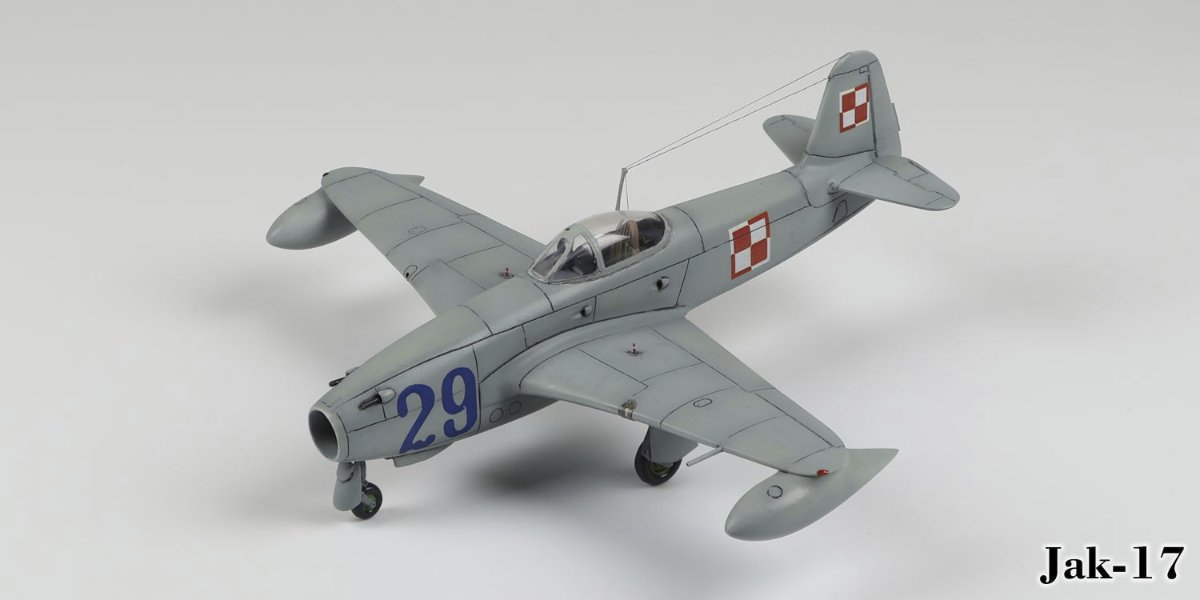

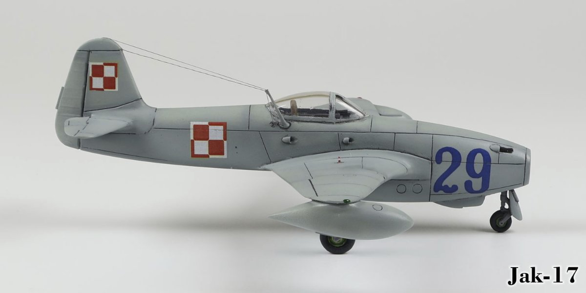

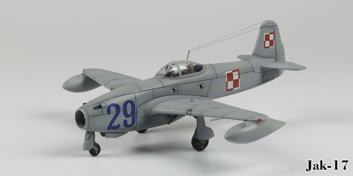

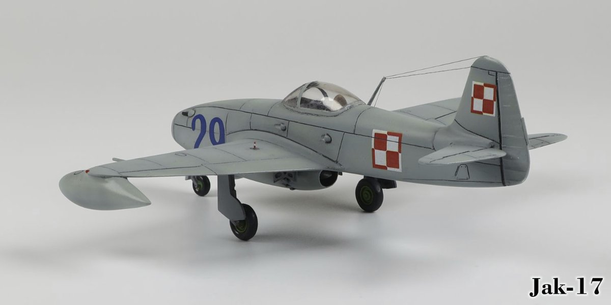

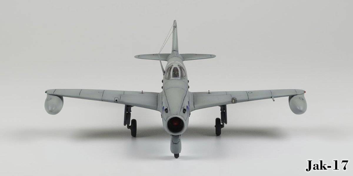

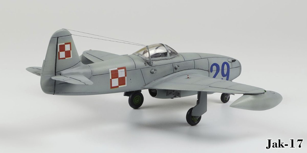

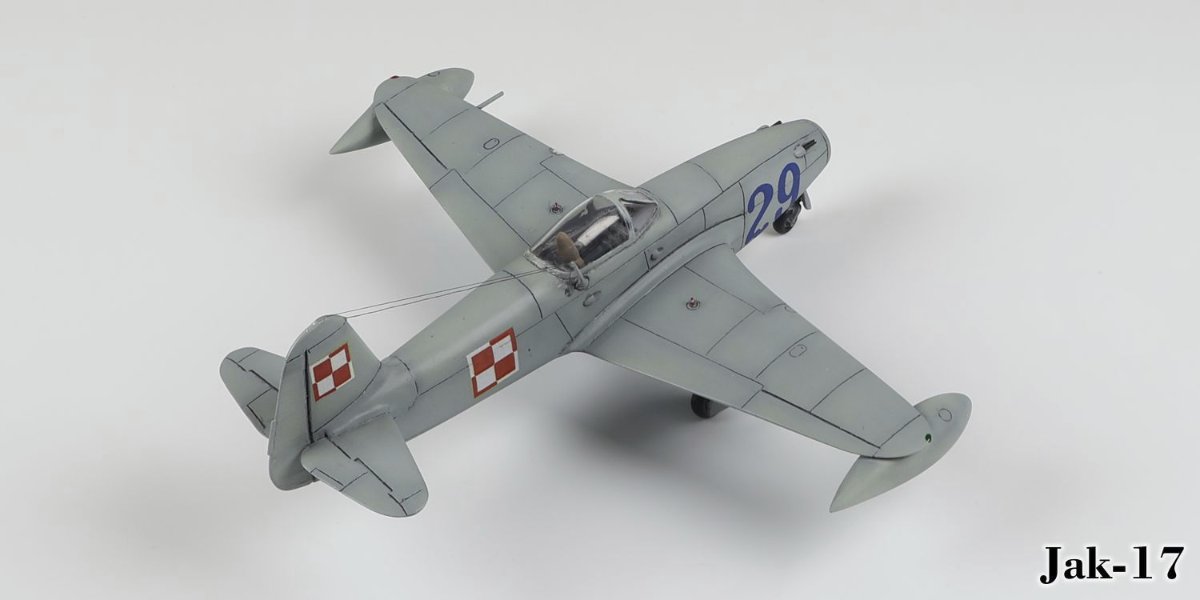

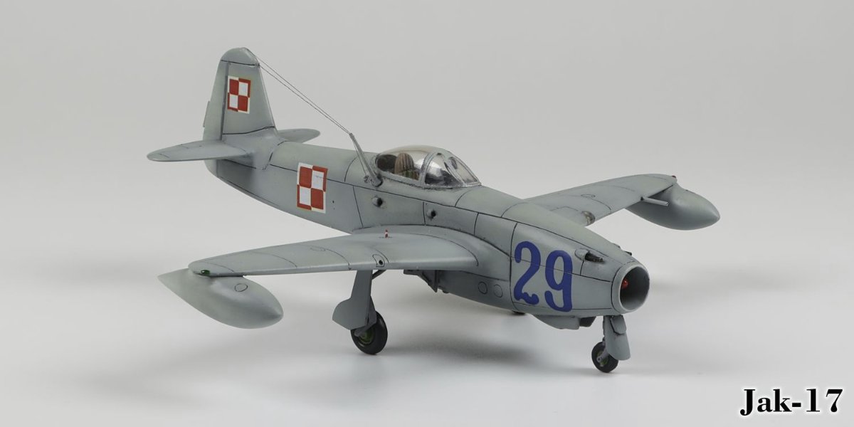

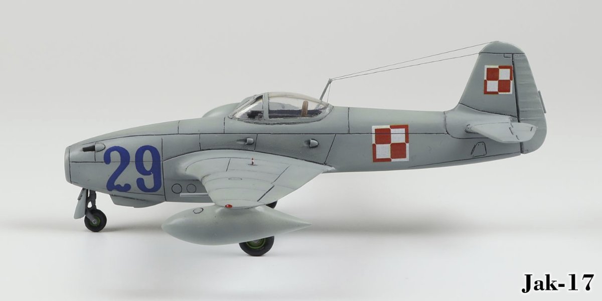

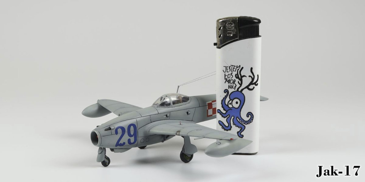

Kon_Bar Napisano Niedziela o 01:30 Share Napisano Niedziela o 01:30 (edytowane) O samolocie: Jak-17 był radzieckim myśliwcem odrzutowym z końca lat 40., skonstruowanym jako rozwinięcie wcześniejszego Jaka-15 (który z kolei był oparty na Jaku-3). Miał całkowicie metalową konstrukcję dolnopłata, napędzany był silnikiem turboodrzutowym RD-10A (pochodną niemieckiego Jumo 004), z wlotem w nosie kadłuba a wylotem pod kadłubem (konstrukcja redanowa). Jak-17 miał trójpodporowe podwozie z przednim kołem, trapezowe skrzydła i uzbrojenie złożone z dwóch działek 23 mm. Miał także możliwość doczepiania dodatkowych zbiorników paliwa na końcówkach skrzydeł (co mimo wszystko nie podniosło znacząco jego zasięgu - silnik RD-10A był bardzo paliwożerny). O egzemplarzu: W 1950 roku sprowadzono do Polski trzy myśliwce Jak-17 z nadzieją uruchomienia ich produkcji licencyjnej. Jedynie jeden z nich - o numerze bocznym 29 - zmontowano na lotnisku w Warszawie i w sierpniu tego roku był pierwszym odrzutowcem pokazanym publicznie w naszym kraju (loty nad Warszawą). Z produkcji licencyjnej Jak-17 szybko zrezygnowano na rzecz nowszych MiG-15 i tak oto 29-ka została jedyna latającą maszyną tego typu w polskim lotnictwie wojskowym (pozostałych maszyn nigdy nie zmontowano). O modelu: Typowy wyrób AModel z końcówki XX wieku. Wymaga sporo szlifowania. Nie dorabiałem do niego za wielu elementów. Dopiero po zakupie modelu odkryłem jak "liczna" była jego reprezentacja w naszym lotnictwie i zastanawiałem się, czy w ogóle go sklejać. Ponieważ w planach mam jeszcze Jak-17W i Jak-23 to jednak szkoda było odpuścić temat. Zrezygnowałem z nitowania, choć widziałem, że moi poprzednicy sklejający ten model pokusili się o to. Dorobiłem jedynie wskaźniki wysunięcia podwozia, reflektor do lądowania i jakieś detale w kokpicie. Musiałem także wydrukować własne kalki - zestawowe nie zawierały numeru "29" w żadnym kolorze a szachownice... rozpadły się po namoczeniu. Edytowane 12 godzin temu przez Kon_Bar 26 Cytuj Odnośnik do komentarza Udostępnij na innych stronach More sharing options...
abtb Napisano Niedziela o 06:37 Share Napisano Niedziela o 06:37 Ładna ciekawostka . Jak twój poprzednik, przyznaję się że model robiłem, a nawet nitowałem Fakt, że mydło całkiem dobrej jakości, ale jak już wiesz da się zrobić. Co do Jak -17W popularnie zwanego "Agatą" to sobie pozwolę wyjść przed szereg i twoje plany i coś tam przy okazji tworzenia kolejnej MiG-owej galerii coś tam wrzucić. Model ładny, może nie doskonały, ale wiem że z tego zestawu coś zrobić to trzeba mieć fach w ręku. Ciekawi mnie tylko kwestia nr "29" - skąd pewność że był granatowy/ niebieski? Jedna z miejskich legend sugeruje, że był żółty. Cytuj Odnośnik do komentarza Udostępnij na innych stronach More sharing options...
Kon_Bar Napisano Niedziela o 06:58 Autor Share Napisano Niedziela o 06:58 16 minut temu, abtb napisał: Ładna ciekawostka . Jak twój poprzednik, przyznaję się że model robiłem, a nawet nitowałem Fakt, że mydło całkiem dobrej jakości, ale jak już wiesz da się zrobić. Co do Jak -17W popularnie zwanego "Agatą" to sobie pozwolę wyjść przed szereg i twoje plany i coś tam przy okazji tworzenia kolejnej MiG-owej galerii coś tam wrzucić. Model ładny, może nie doskonały, ale wiem że z tego zestawu coś zrobić to trzeba mieć fach w ręku. Ciekawi mnie tylko kwestia nr "29" - skąd pewność że był granatowy/ niebieski? Jedna z miejskich legend sugeruje, że był żółty. Żółty, czerwony, niebieski... Co książka to inna teoria. Oglądając zdjęcia (wiadomo "kolorowe" gdy przyjąć, że wiele odcieni szarości to kolor ) z pokazów stwierdziłem, że: numer był kontrastowy (żółty na jasnoszarym wg mnie takim nie jest więc odpada) a nasycenie "ciemnego" jest inne niż na szachownicach więc porzuciłem czerwony. W opisach jest jeszcze granat i tak zostało. Krój liter też bywa różny - szczerze nie wiem, czy nie wynika to z jakichś retuszy etc. postanowiłem więc zawiesić doktorat "na kołku" i zrobić com zrobił 1 Cytuj Odnośnik do komentarza Udostępnij na innych stronach More sharing options...
Grzes Napisano Niedziela o 08:33 Share Napisano Niedziela o 08:33 1 godzinę temu, abtb napisał: wiem że z tego zestawu coś zrobić to trzeba mieć fach w ręku Rzekł o sobie skromnie mężczyzna 1 godzinę temu, Kon_Bar napisał: Krój liter też bywa różny - szczerze nie wiem, czy nie wynika to z jakichś retuszy etc. postanowiłem więc zawiesić doktorat "na kołku" i zrobić com zrobił I słusznie Czasem zagłębianie się w "doktoraty" nie daje nic poza spowolnieniem prac, albo nawet rezygnację z pracy nad modelem. 1 1 Cytuj Odnośnik do komentarza Udostępnij na innych stronach More sharing options...

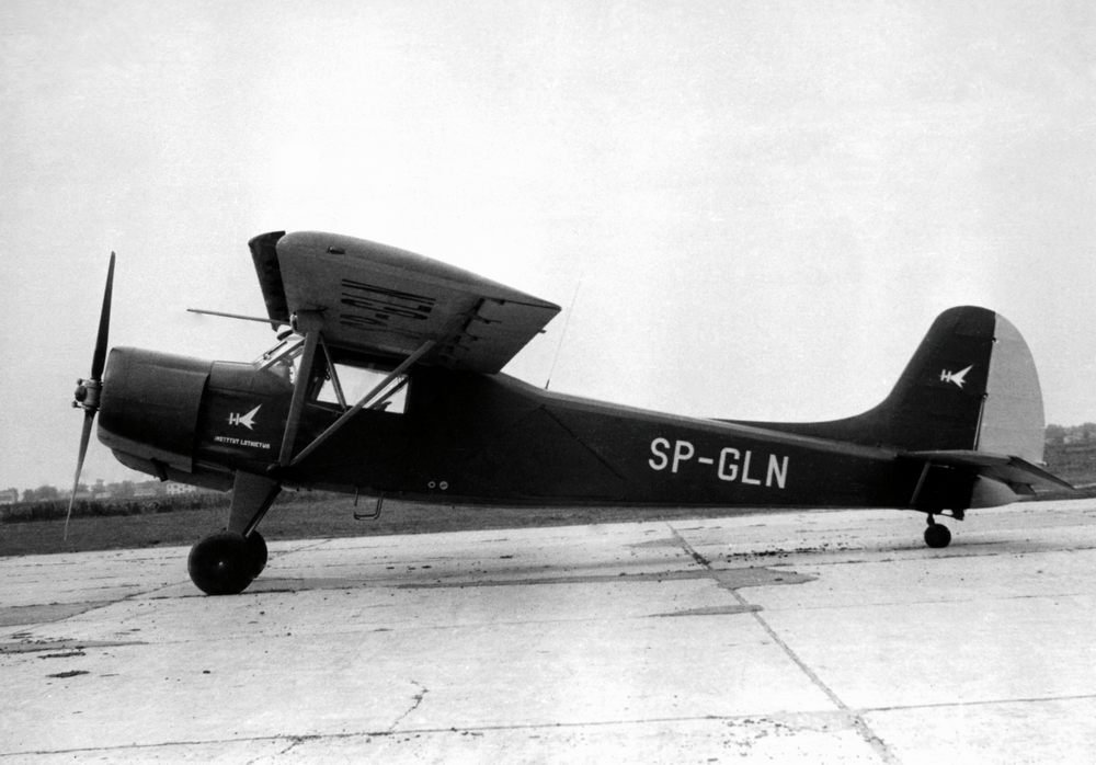

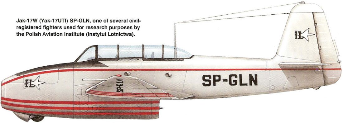

Artek82 Napisano 11 godzin temu Share Napisano 11 godzin temu Bardzo fajny modelik i elegancko wykonany Mój jeszcze w kolejce razem z dwoma Agatami. A czy ktoś kiedyś spotkał się z takim malowaniem Agaty czy to raczej wymysł zachodnich "expertóf" jak było z LiMem-7 1 Cytuj Odnośnik do komentarza Udostępnij na innych stronach More sharing options...
Hubert Kendziorek Napisano 11 godzin temu Share Napisano 11 godzin temu Fajnie wyszedł, a co do koloru "29" - pamiętam, że sklejałem w latach 80ych Jaka-17 Waku i jak teraz sprawdziłem, tam też była granatowa. Szkoda, że sklejony modelik nie przetrwał, jakże byłem z niego dumny. Dwa lata temu kupiłem go sobie raz jeszcze, z sentymentu, za 10 zł na AL, może zrobię jako wprawkę do czegoś znacznie ambitniejszego. Aczkolwiek, czyste sklejenie dowolnego wypustu A-Model jest również sporym wyzwaniem, dałeś radę :). Pozdrawiam Hubert 1 Cytuj Odnośnik do komentarza Udostępnij na innych stronach More sharing options...
DobreMzimu Napisano 9 godzin temu Share Napisano 9 godzin temu 2 godziny temu, Artek82 napisał: Bardzo fajny modelik i elegancko wykonany Mój jeszcze w kolejce razem z dwoma Agatami. A czy ktoś kiedyś spotkał się z takim malowaniem Agaty czy to raczej wymysł zachodnich "expertóf" jak było z LiMem-7 Prawdopodobnie interpretacja czarno-białego zdjęcia. https://www.planespotters.net/photo/1342147/sp-glm-instytut-lotnictwa-yakovlev-yak-17uti Cytuj Odnośnik do komentarza Udostępnij na innych stronach More sharing options...
slawbo Napisano 8 godzin temu Share Napisano 8 godzin temu To teraz pytanie, czy istniały 2 egzemplarze SP-GLN i SP-GLM różnie malowane, czy też ten biało czerwony ma nie tylko złe kolory ale i numer ? Cytuj Odnośnik do komentarza Udostępnij na innych stronach More sharing options...

Artek82 Napisano 7 godzin temu Share Napisano 7 godzin temu Godzinę temu, slawbo napisał: To teraz pytanie, czy istniały 2 egzemplarze SP-GLN i SP-GLM różnie malowane, czy też ten biało czerwony ma nie tylko złe kolory ale i numer ? Na pewno był SP-GLN ale Jak-12M czyli by wychodziło że ten Jak-17W to taki twór jak "LiM-7" kiedyś. Cytuj Odnośnik do komentarza Udostępnij na innych stronach More sharing options...
