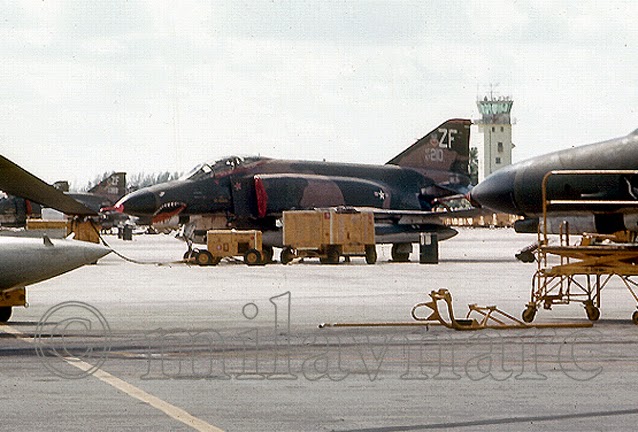

Focus Napisano 21 Września 2014 Share Napisano 21 Września 2014 (edytowane) F-4E Phantom II ZF 67-210 Ma ktoś jakieś inne zdjęcia tej maszyny? Edytowane 12 Listopada 2021 przez Focus 1 Cytuj Odnośnik do komentarza Udostępnij na innych stronach More sharing options...
Focus Napisano 21 Września 2014 Autor Share Napisano 21 Września 2014 Mam w kolekcji w wersji FGR 2 ale F-4E Fujimi jest bardziej uproszczony od FGR 2. Przy wyborze modelu brałem pod uwagę HASEGAWE no i Revella. Hase już mam z krótkim dziobem wersja C/D J/N i drugiego takiego samego w 90% zestawu nie chciałe więc wybrałem Revellowskiego cudaka to ze względu na malowanie okazjonalne nazwałem go cudakiem. Szkoda, że Revell nie wypuszcza tego modelu z USAF malowaniem w opcji. Kalki do USAF można pozyskać od PRINT SCALE PRINT SCALE nakładał ktoś z was jaka to jakość Techmod, HDL, wyżej niżej? Uzbrojenie to AIM-7E Sparrow od Eduard, bo właśnie AIM-7E posłużył załodze maszyny ZF 67-210 do zestrzelenia MiGa-19 6.06.1972 Sindewindery może w warsji echo czyli AIM-9E z zestawu Hasegawy 1/72 U.S. Aircraft Weapons II. 2 Cytuj Odnośnik do komentarza Udostępnij na innych stronach More sharing options...

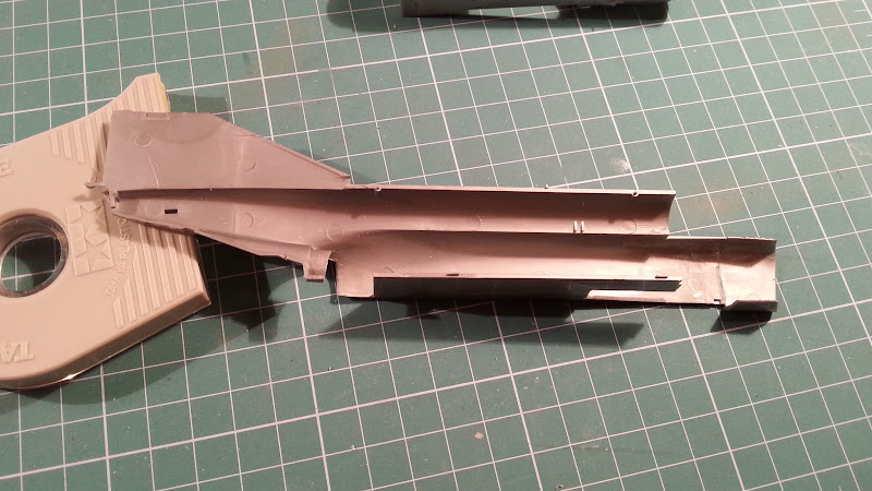

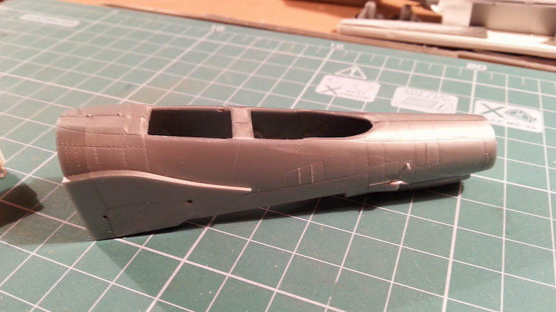

Focus Napisano 25 Września 2014 Autor Share Napisano 25 Września 2014 Witam wszystkich odwiedzających wątek. Na początek demolka. Niedorobiona kabina się mi trafiła od Revell kij im w oko To wyrzeźbiłem pod jednoczęściową z Fujimi jaką miałem w zapasie. I zaczołem demolkę czyli przygotowywanie miejsca pod kanały dolotowe które dorabiam we własnym zakresie z folii alu A sam model Revella daje rade może być na rozgrzewkę przed niewiadomo kiedy mającą być Academką 2 Cytuj Odnośnik do komentarza Udostępnij na innych stronach More sharing options...
Focus Napisano 31 Października 2014 Autor Share Napisano 31 Października 2014 Rozkład plam kamuflażu jest całkiem inny niż na zdjęciach z pierwszego postu. Czyli instrukcję należy traktować z przymróżeniem oka i wzorować się na zdjęciach konkretnej maszyny. No i jeszcze aby zdjęcia z różnych ujęć były z tego samego okresu. Jeszcze napisy eksploatacyjne też od PRINT SCALE 72-031 rozkład plam też nieprawidłowy ale jakieś napisy są czy prawdziwe? Dzisiaj takie dywagacje. 1 Cytuj Odnośnik do komentarza Udostępnij na innych stronach More sharing options...

K.Barcz Napisano 29 Listopada 2014 Share Napisano 29 Listopada 2014 Kabinkę miałem taką samą - tragedia i wielka porażka "revelacyjnego" REVELLA, ale potraktowałem ją jako kopyto, zalałem klejem wypolerowałem i wytłoczyłem. Pasuje jak ulał nie przejmuj się grubością około 0,2mm, uwierz pasuje. Użyłem folii z okładek do bindowania. viewtopic.php?f=64&t=41978 1 Cytuj Odnośnik do komentarza Udostępnij na innych stronach More sharing options...
