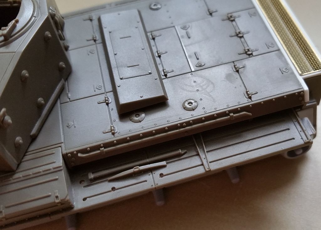

Troszku przyspieszyłem po przejściach z zapinkami skrzynek.
Przykleiłem je i dorobiłem brakujące poszerzenie.
Dokleiłem brakujące łebki śrub na przednim pancerzu, zrobiłem częściowo spawy (dziubanie troszkę przyszlifowaną igłą lekarską, a potem pociągnięcie klejem extra thin to jest super patent), ślady śrub 0,4 mm przy peryskopach i podstawach lamp no i tylną płytę (zostały tylko uchwyty).
Pomimo, że posiadam pełen zestaw Abera stwierdziłem po oglądaniu wyprasek, przeczytaniu rad doświadczonych kolegów o nie wymienianiu wszystkiego "na siłę", że zestawowym zawiasom nic nie brakuje i nie będę ich wymieniał tym bardziej, że pokrywy przedziału silnikowego będą zamknięte.
Zrobiłem też zwis zawieszenia opierając się na słusznej uwadze w tym warsztacie - jeszcze nie klejony.
Pattafix i suwmiarka po raz kolejny się przydaje
Następne kroczki do celu
Zrobiony częściowo przód.

No i zakończyłem tylną płytę
