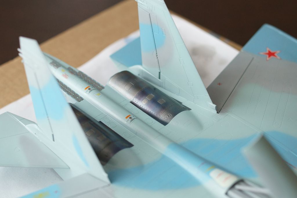

raptorf22 Posted November 10, 2016 Posted November 10, 2016 Jakiś czas temu robiłem Su-27 SM Zvezdy, niestety po aneksji Krymu tak mi ochota przeszła na wschodni sprzęt że model trafił ostatecznie w kosz. Teraz znowu wrócę do tego samolotu i model Su-33 mnie skutecznie zachęca. Jeżeli chodzi o blachy silnika u mnie wyszło to tak: Nie rób tych blach zbyt ciemnych,większość osób robi dosyć ciemne te elementy co w tej skali wygląda źle, polecam pobawić się clerami. Quote

KRL Posted November 10, 2016 Posted November 10, 2016 Kolory kabiny czy platowca to mały problem istotą modelu są gondole to one daja efekt. A nie są łatwe do zrobienia wiem ponieważ właśnie z nimi walczę. Solo czekam na twój pomysł na ten element. Quote
