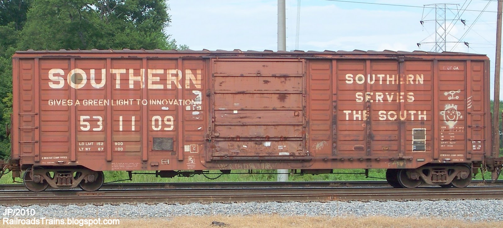

A że moim skromnym zdaniem "latające pudełko na samochody" (chyba jakoś tak, z angielskiego to ja tylko of kors )
Boxcar to wagon. O taki:
