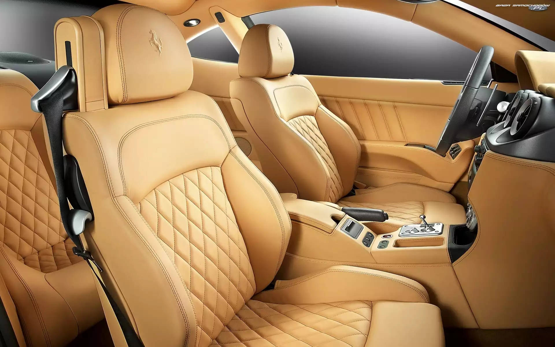

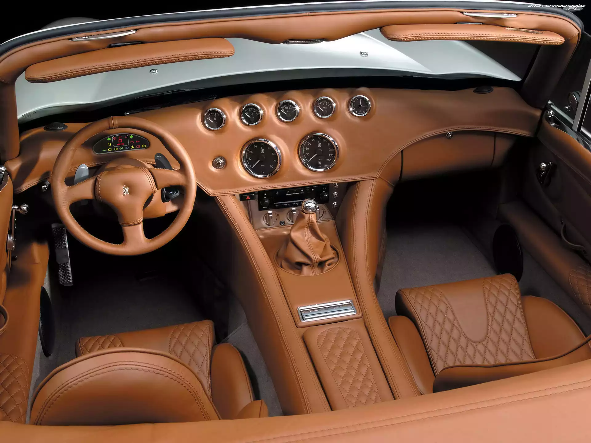

szymel Napisano 4 Maja 2015 Share Napisano 4 Maja 2015 Witam, poszukuję kilku kolorów farb, koniecznie aqua do malowania pędzlem, proszę o podpowiedź jakiej firmy i jaka farba była by najbardziej zbliżona (nie musi być idealnie ale coś w podobnych tonacjach): no i do tego chrom, który w zadowalający sposób zastąpił by ten zabawkowy. Szukam już trochę czasu i nic ciekawego nie znalazłem :/ Cytuj Odnośnik do komentarza Udostępnij na innych stronach More sharing options...
szymel Napisano 8 Maja 2015 Share Napisano 8 Maja 2015 Nikt? Nic? Cytuj Odnośnik do komentarza Udostępnij na innych stronach More sharing options...
kjp_a_man Napisano 8 Maja 2015 Share Napisano 8 Maja 2015 Nikt? Nic?Wcześniejsze pytanie i to, na które odpowiadam, zadałeś w sposób zniechęcający do jakiegokolwiek zainteresowania się nimi.Proszę podpowiedzcie mi:[*]Jakie farby akrylowe dadzą odcienie kremowego i brązu których poszukuję? Chodzi mi o kolory tapicerki ze zdjęć które załączam.[*]Jak uzyskać efekt powierzchni chromowanej bardziej wierny oryginałowi niż to „zabawkowe” chromowanie' date=' które dał porducent zestawu?[/list'] Odpowiedź na drugie pytanie została udzielona na tym forum więcej niż raz. Cytuj Odnośnik do komentarza Udostępnij na innych stronach More sharing options...
