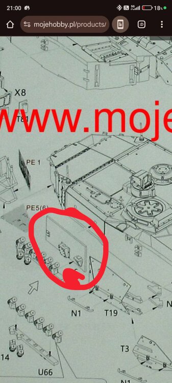

meser262 Napisano 27 Września 2020 Share Napisano 27 Września 2020 19 godzin temu, _OldMan_ napisał: Potrzebuję porady w zakresie dodatków do modelu. Nie mam tego modelu więc musiałem popatrzeć na zdjęcia wyprasek co firma proponuje w zestawie. https://www.mojehobby.pl/products/StuG.III-Ausf.G-Early-Production-34435845.html Wsporniki błotników MIAG - montownia to tylko MIAG. Płyta nad silnikowa spawana na styk nie na zakładkę - MIAG do lipca 1943 roku. DACH - taka za bardzo wczesna to to nie jest. Produkcja z lutego 1943 roku - obie firmy MIAG i Alkett przenoszą wentylator na tylną płytę obudowy. Dochodzi górna osłona MG; bok obudowy (przy wyrzutnikach) jest łagodny. Pojawia się też osłona pancerna na peryskop i wymieniony przed chwilą wyrzutnik granatów dymnych. PRZÓD nadbudowy - Dodatkowy pancerz na stanowisku kierowcy - pełny pięć śrub - - marzec 1943 roku. Jako że to pojazd z montowni MIAG można zrobić go z czterema śrubami. Środkową ściąć. Takie rozwiązanie stosował MIAG od marca do maja 1943 roku. W produkcji były obie wersje od marca 1943 roku. I teraz można dobrać gąski : ALT 04 / SK 18 - ten wzór na pewno TAK - bo stosowane od marca 1941 roku. Ja bym dał te podkreśli wcześniejszą produkcję. ALT 05 / SK 23 - ten wzór ???? - bo stosowane od KWIETNIA 1943 roku. Tłumik na lufie : MIAG stosuje ten typ od 02.1943 do 06.1943 roku - ponownie ja bym dał ten podkreślając wczesną produkcję. MIAG stosuje ten typ od 04.1943 do 07.1944 roku - tę wersję zalicza się raczej do wersji MID środkowej We wprowadzaniu różnych detali trzeba pamiętać co następne było wprowadzane. W tym pojeździe kolejna data graniczna to KWIECIEŃ 1943 roku - - wprowadzono osłony boczne - typ wczesny. Jest to pojazd zaliczany jeszcze do wczesnych dlatego powinien być z elementami wczesnymi - moim zdaniem. Myślę że przyda się też lufa do MG - Pozdrawiam Krzysztof Cytuj Odnośnik do komentarza Udostępnij na innych stronach More sharing options...
