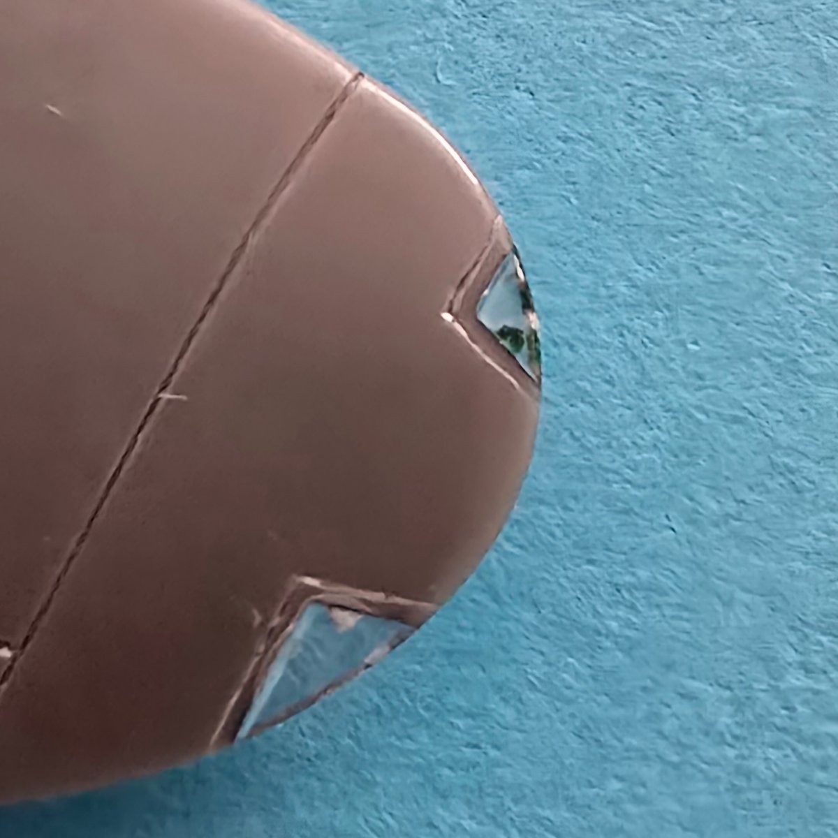

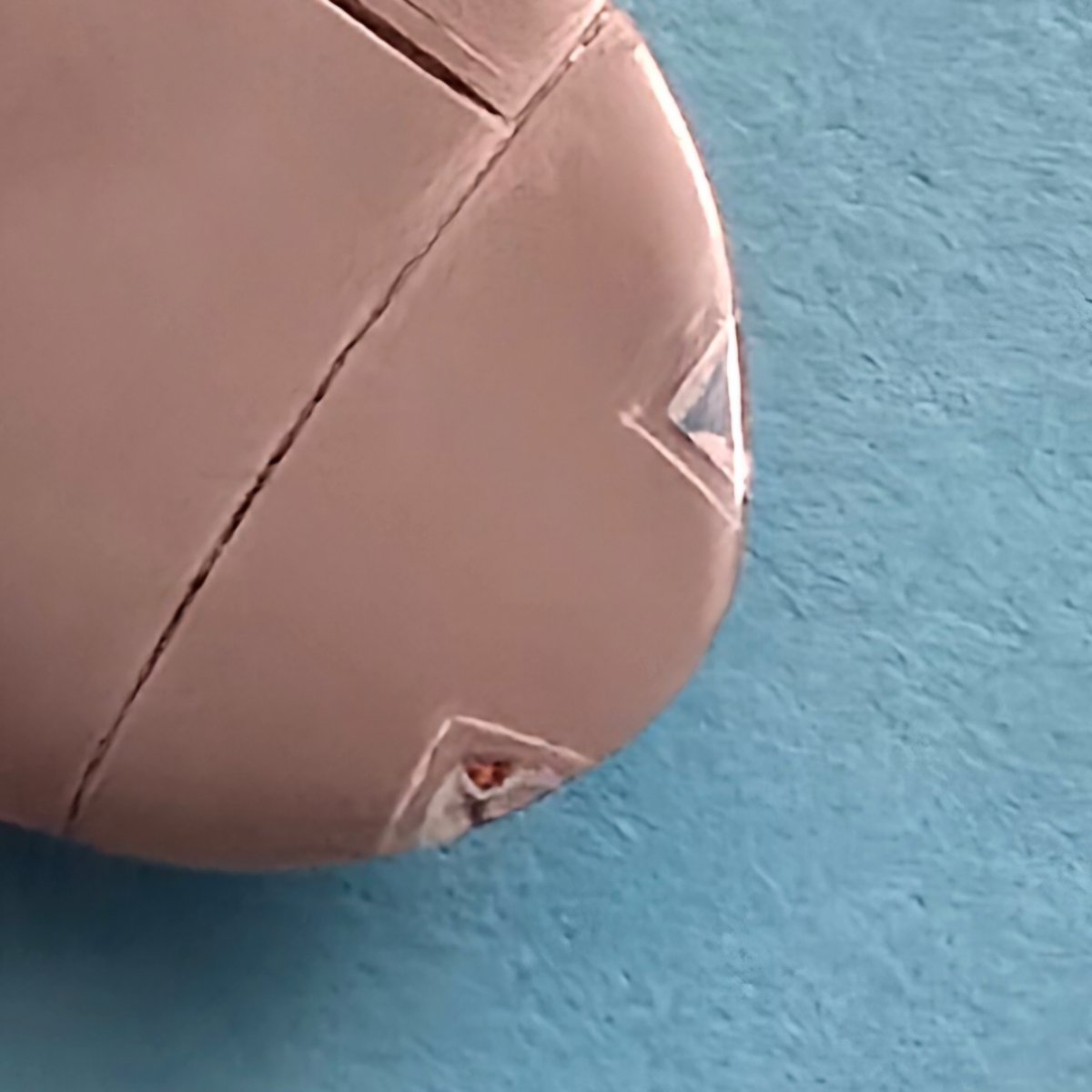

Pomarudzę tradycyjnie żebyś od tego miodu nie odpłynął w cukrowy rejs - troszkę linii podziałowych gdzieniegdzie znika i potem magicznie się pojawia. Rzuciła mi się w oczy też taka pierdoletka, ale ostatnio sam dopiero ogarnąłem jak to ładnie ukrywać i teraz oczywiście u każdego to widzę :mrgreen: światła pozycyjne odstają od bryły, widać, że są doklejone. Warto zaopatrzyć się w małą buteleczkę żywicy światłoutwardzalnej (ja swoją kupiłem za dwie dyszki 100g+latarka na znanym wschodnich portalu), wkleić światła przed malowaniem, szczeliny zalać żywicą, utwardzić, zeszlifować i spolerować - efekt mam wrażenie o niebo lepszy przy niedużym nakładzie pracy :)
Żeby nie być gołosłownym: Mosquito w 72 :)
W czasach nieistnienia wschodnich portali robiło się to powiększając wycięcie na klosz, wklejając kawałek przezroczystej ramki i doszlifowując ją do kształtu. Nadmiar wymiarowy pozwalał swobodnie zaszpachlować łączenie i po spolerowaniu można było wymaskować odpowiedni kształt i wielkość klosza.
Nie będę zaprzeczał, ale zważ na wielkość modelu na zdjęciach i na półce. Na fotkach jest tak na oko ze 2-3 razy większy niż model w oryginale i niestety nie wszystko da się wyczaić. A  efekt końcowy jest taki jak piszesz - coś znika i coś się pojawia :mrgreen:
Tak każe INSTRUKCJA :czytaj:,  więc nie dyskutuję :haha:
Wytłumaczę się z efektu wizualnego j.w :mrgreen:
