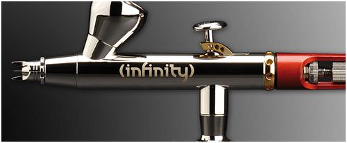

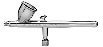

robertmodelarz Napisano 19 Października 2022 Share Napisano 19 Października 2022 Mam dwa, a nawet trzy: Aerograf Iwata HP-CR 0,5mm- używany do podkładów, lakierów bezbarwnych (Sidolux) oraz malowania modeli w jednolitym kolorze. Aerograf INFINITY CR + 2w1 [v2.0] z dyszą 0,15mm i zbiorniczek o pojemności 2ml. dodatkową igłę i kompletną dyszę 0,4mm oraz zbiorniczek o pojemności 5ml. Tu- to już można pazury w chińskie smoki malować. Mam też Badger Renegade "VELOCITY"- aerograf do wszystkiego- najbardziej uniwersalny. Gwint nie pasuje do standardowych przyłączy- konieczna jest przejściówka. Cytuj Odnośnik do komentarza Udostępnij na innych stronach More sharing options...
radziu_82 Napisano 19 Października 2022 Autor Share Napisano 19 Października 2022 49 minut temu, robertmodelarz napisał: Aerograf INFINITY CR + 2w1 [v2.0] z dyszą 0,15mm i zbiorniczek o pojemności 2ml. dodatkową igłę i kompletną dyszę 0,4mm oraz zbiorniczek o pojemności 5ml. A czy na co dzień wymieniasz w nim dysze z 0,15 na 0,4 mm? Czy z korzystasz z tej 0,15, a jak potrzebujesz większej dyszy, to bierzesz po prostu tą Iwatę 0,5 mm? Bo u mnie ta teoretyczna możliwość przekładania dysz w Infinity okazała się lekko złudna i nie do końca praktyczna. I w gruncie rzeczy jadę większość rzeczy jedną dyszą... Cytuj Odnośnik do komentarza Udostępnij na innych stronach More sharing options...
robertmodelarz Napisano 19 Października 2022 Share Napisano 19 Października 2022 4 minuty temu, radziu_82 napisał: A czy na co dzień wymieniasz w nim dysze z 0,15 na 0,4 mm? Czy z korzystasz z tej 0,15, a jak potrzebujesz większej dyszy, to bierzesz po prostu tą Iwatę 0,5 mm? Bo u mnie ta teoretyczna możliwość przekładania dysz w Infinity okazała się lekko złudna i nie do końca praktyczna. I w gruncie rzeczy jadę większość rzeczy jedną dyszą... Infinity CR- korzystam tylko z dyszy 0,15, do grubej roboty idzie IWATA- to naprawdę pancerny aerograf. Używam go już 12 lat, raz wymieniłem uszczelkę. Cytuj Odnośnik do komentarza Udostępnij na innych stronach More sharing options...
radziu_82 Napisano 19 Października 2022 Autor Share Napisano 19 Października 2022 Dzięki za odpowiedź. Co do Iwaty, to reklamować jej raczej nie trzeba, Mercedes wśród aerografów... chociaż pewnie jak wszędzie są mnie lub bardziej udane modele. Podsumowując Twoje doświadczenia, to trzy aerografy pokrywają pełne zapotrzebowanie na malowanie, czyli: 1. Pierwszy z dużą dyszą do podkładów i dużych powierzchni (w Twoim przypadki Iwata). 2. Drugi z "normalną" dyszą do nazwijmy to "normalnego" malowania (u Ciebie Badger). 3. Trzeci do precyzyjnego malowania (Twój H&S Ininity z dyszą 0,15 mm). 1 Cytuj Odnośnik do komentarza Udostępnij na innych stronach More sharing options...

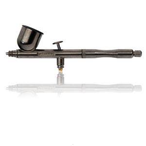

5pirit Napisano 19 Października 2022 Share Napisano 19 Października 2022 Mam na stanie Badgera Krome z dwiema dyszami 0,21 i 0,31. Teraz jak bym miał kupować, to pewnie też bym kupił dwa osobne i patrząc na cenę to poszedłbym chyba w Sparmaxa z dyszą 0,2 i 0,4. Cytuj Odnośnik do komentarza Udostępnij na innych stronach More sharing options...
