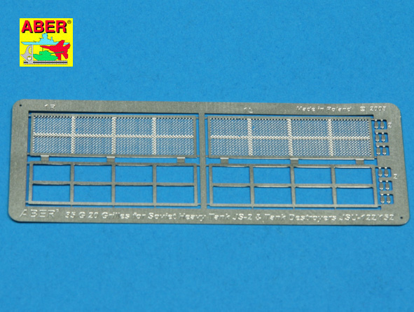

robertmodelarz Napisano 5 Lutego 2021 Napisano 5 Lutego 2021 (edytowane) W dniu 5.02.2021 o 18:43, Krzysiek12 napisał: Planuje zrobić tego gościa : Polskie malowanie W co można zainwestować aby był jak najdokładniejszy jakie dodatki kupić Ewentualnie będzie to malowanie z okładki czyli białe pasy Niestety sprawdziłem nikt do tego modelu w skali 1/48 nie robi blaszek (Aber, Eduard), gąsienic metalowych (Fruilmodel), metalowej lufy (Aber. RbModel)- możesz samodzielnie dorobić antenę lub siatki na silnik. Tak to ma wyglądać: - siatka z gotowego zestawu - ramka z cienkiego polistyrenu tu masz warsztat: Edytowane 29 Września 2023 przez robertmodelarz Cytuj
Irgr Napisano 5 Lutego 2021 Napisano 5 Lutego 2021 Hauler robi blachy do modeli Tamki w 1:48. Miałem tylko do Komatsu, ale jestem z nich zadowolony. https://www.martola.com.pl/pl140/produkty42832/is_2 Do polskiego malowania możliwe że trzeba coś przerobić na tylnej płycie. Cytuj
Krzysiek12 Napisano 5 Lutego 2021 Napisano 5 Lutego 2021 2 godziny temu, robertmodelarz napisał: Niestety sprawdziłem nikt do tego modelu w skali 1/48 nie robi blaszek (Aber, Eduard), gąsienic metalowych (Fruilmodel), metalowej lufy (Aber. RbModel)- możesz samodzielnie dorobić antenę lub siatki na silnik. Tak to ma wyglądać: - siatka z gotowego zestawu - ramka z cienkiego polistyrenu tu masz warsztat: Warsztat widziałem Planuje poprawić elementy odlewane Co do gąsienic to są masterclub 4802 ale koszt to cena modelu (>100 zł) Cytuj
Krzysiek12 Napisano 5 Lutego 2021 Napisano 5 Lutego 2021 1 godzinę temu, Irgr napisał: Hauler robi blachy do modeli Tamki w 1:48. Miałem tylko do Komatsu, ale jestem z nich zadowolony. https://www.martola.com.pl/pl140/produkty42832/is_2 Do polskiego malowania możliwe że trzeba coś przerobić na tylnej płycie. Dzięki za info jak na razie to widziałem tylko ten zestaw z siatkami Cytuj
