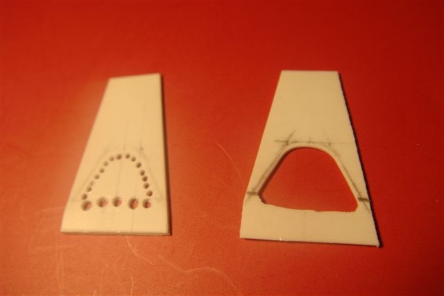

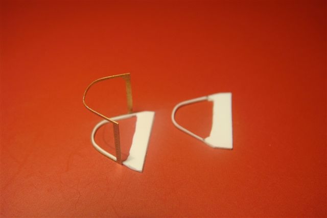

Mikolaj75 Napisano 29 Lipca 2012 Autor Share Napisano 29 Lipca 2012 Cześć, ramka Parta po zaszpachlowaniu dziur jest całkiem fajna, ale paradoksalnie bardzo cienka, nawet jak na skalę 1:72. Fotki pokazują, że jednak była tam jakaś grubość i piloci nie musieli obawiać się przecięcia rąk podczas chwytania . To oznaczało konieczność wykonania swoistych wzmocnień. Przy okazji postanowiłem zrobić je tak, by ułatwić późniejszy montaż szybki. Na początek po zwymiarowaniu wykonałem rysunki na płytkach i na wszelki wypadek przymiarka do ramki Potem wycinka najpierw od wewnątrz wg znanej i opisywanej już wcześniej metody Po obróbce zewnętrznej sprawdzamy czy pasują - uff, pasują... Tak obrobione płytki idą na dalsze pocienianie na drobny papier ścierny Chodzi o to, żeby ramka plastikowa była węższa od ramki fototrawionej. Poniższa fotka pokazuje ramkę przednią już pocienioną, oraz tylną jeszcze przed obróbką A to po to, aby mieć mały "próg", co pozwoli na montaż szybki już po malowaniu praktycznie na "klik" Jak mawia Fiedotow - cdn... Pozdrawiam Cytuj Odnośnik do komentarza Udostępnij na innych stronach More sharing options...

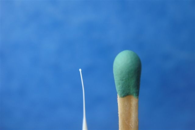

Mikolaj75 Napisano 4 Sierpnia 2012 Autor Share Napisano 4 Sierpnia 2012 Kliszę powinno utrzymać, ale jednak profil szkła nie jest równomierny. Kopytko było łatwe do zrobienia - z osłonki fabrycznej, cięcia po prostych też. W obecnej sytuacji nie ma obaw o odszktałcenia w przyszłości. Roboty było trochę więcej niż przy kliszy, ale znów nie aż tak, żeby tego zaniechać. Przy okazji chciałem wypróbować metodę "progową", żeby odpowiedzieć sobie na pytanie, czy taki sposób warto rozważać w takich modelach jak np. Łoś, Si-204 itp. Cytuj Odnośnik do komentarza Udostępnij na innych stronach More sharing options...
no.tips Napisano 4 Sierpnia 2012 Share Napisano 4 Sierpnia 2012 Gapiłem się na ta fotę ze dwie minuty. Znaczy się niezłe. A wracając do tematu tej folii, to w takich prostych rozwijalnych kabinkach z powodzeniem można taki kawałek folii odpowiednio wygiąć na gwoździu, pędzelku, czy innym tego typu "narzędziu". Przy odpowiedniej wprawie trwa to jednak znacznie szybciej niż tłoczenie, a efekt jest podobny. Cytuj Odnośnik do komentarza Udostępnij na innych stronach More sharing options...

Mikolaj75 Napisano 5 Sierpnia 2012 Autor Share Napisano 5 Sierpnia 2012 Dzięki wszystkim za miłe słowa, to bardzo motywuje no.tips - dwie minuty to rzeczywiście dużo - a na którą fotkę (z zapałką)? ; czsochaj - nie mam nic przeciwko uleganiu sugestii - praca benedyktyńska to niekoniecznie praca trudna, ale przyznaję, że cierpliwość wskazana - ale powtórzę to co kilka razy pisałem - kosmicznych technologii tu nie ma; Przemek - metoda termiczna z oponkami w sumie znana, ale dokonam prób na kółeczkach fabrycznych i wyniki zaprezentuję. Nie do końca wiem jak zachowają się moje kółka krążkowe - temat do przemyślenia, najwyżej wykonam kółko próbne i spróbuję. Szczególnie dzięki za pozytywne słowa co do sposobu prezentacji warsztatu - wydaje się, że jednak jest ona oceniana akceptująco - a tym samym, że nie powodu do wprowadzania nadmiernych zmian i skrótów Pozdrawiam - Mikołaj Cytuj Odnośnik do komentarza Udostępnij na innych stronach More sharing options...

no.tips Napisano 5 Sierpnia 2012 Share Napisano 5 Sierpnia 2012 Dzięki wszystkim za miłe słowa, to bardzo motywuje no.tips - dwie minuty to rzeczywiście dużo - a na którą fotkę (z zapałką)? ; Na tą : Jest kapitalna. To znaczy model jest kapitalny. Cytuj Odnośnik do komentarza Udostępnij na innych stronach More sharing options...
