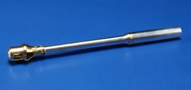

robertmodelarz Napisano 29 Kwietnia 2021 Share Napisano 29 Kwietnia 2021 (edytowane) Lufa i miotacze granatów są OK. Z usunięciem zaczepów na dodatkowe ogniwa gąsienic poradzisz sobie bez problemów (nożyk, pilnik i papier ścierny). Na dziury szpachla. Temat był już przerabiany na forum. Edytowane 29 Kwietnia 2021 przez robertmodelarz 1 Cytuj Odnośnik do komentarza Udostępnij na innych stronach More sharing options...

meser262 Napisano 29 Kwietnia 2021 Share Napisano 29 Kwietnia 2021 4 godziny temu, Rigiel napisał: Mam pytanie, czy dałoby się z tej zvezdy zrobić Tigera 213 Otto Carius-a Tygrys No.213 z 502 BCC - brak wizjera ładowniczego. I do tego elementu i daty resztę trzeba dopasować. Tygrys ZVEZDY późniejszy. 4 godziny temu, Rigiel napisał: Oraz czy takie dodatki są warte zachodu: Wydaje mi się również, że ta lufa powinna pasować: Lufa na pewno, wyrzutnik granatów też choć już niekoniecznie. Pozdrawiam Krzysztof 1 Cytuj Odnośnik do komentarza Udostępnij na innych stronach More sharing options...
