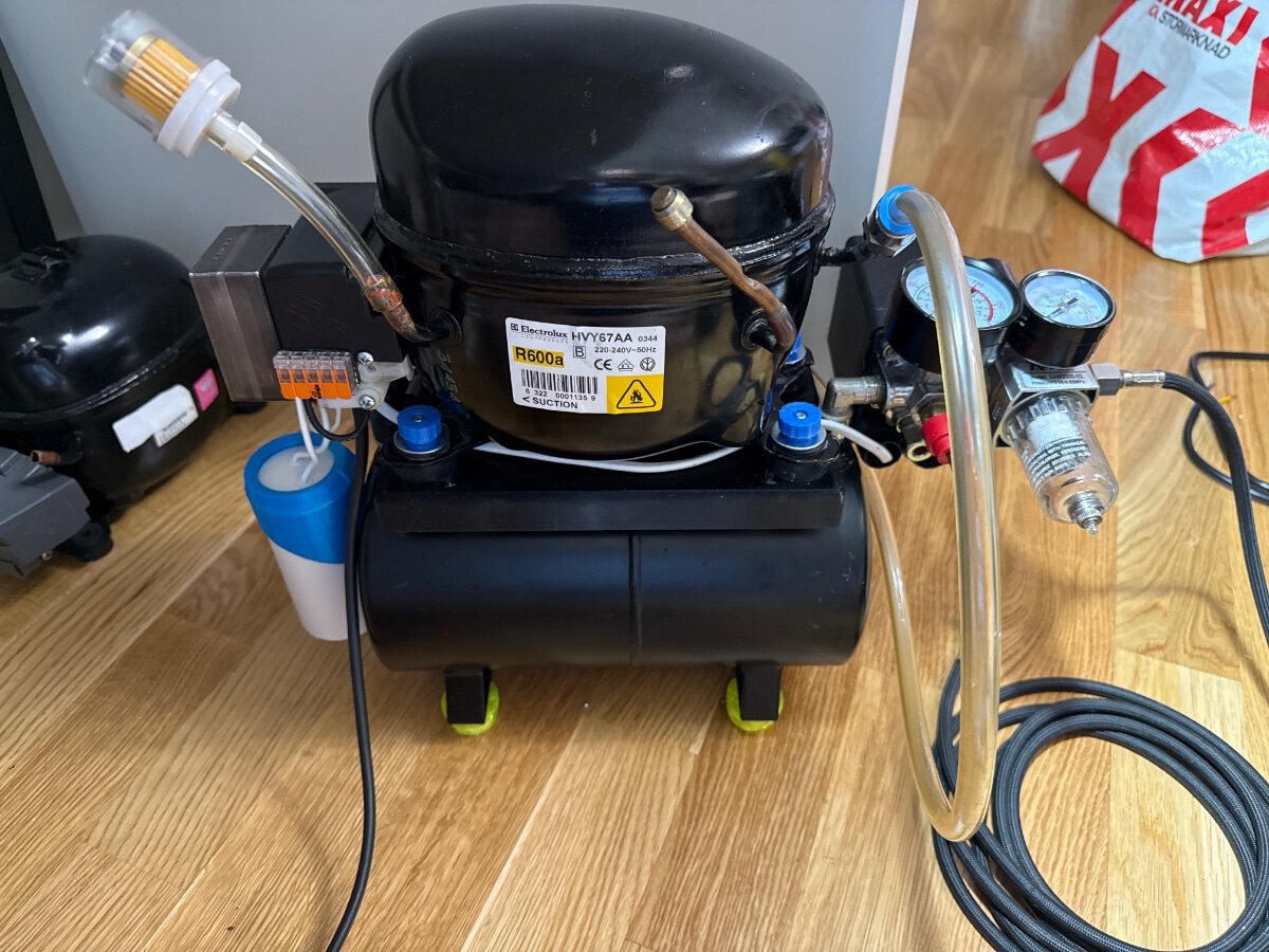

Juffre Napisano Niedziela o 17:49 Share Napisano Niedziela o 17:49 Hej, mój kompresor modelarski jest nieco za głośny do malowania w nocy w mieszkaniu. Pomyślałem o wymianie silnika na agragat lodówkowy. Na ten moment nie posiadam agragatu i zamierzam go kupić. Jakiej mocy/pojemności powinien być agregat by bez problemu nabijać 3l butlę i się przy tym nie spalić? Cytuj Odnośnik do komentarza Udostępnij na innych stronach More sharing options...
Woit Napisano Niedziela o 19:13 Share Napisano Niedziela o 19:13 W dniu 20.04.2025 o 17:49, Juffre napisał: Hej, mój kompresor modelarski jest nieco za głośny do malowania w nocy w mieszkaniu. Pomyślałem o wymianie silnika na agragat lodówkowy. Na ten moment nie posiadam agragatu i zamierzam go kupić. Jakiej mocy/pojemności powinien być agregat by bez problemu nabijać 3l butlę i się przy tym nie spalić? Expand Jakikolwiek sprawny od zwykłej domowej lodówki będzie OK. Jak tu np. 1 Cytuj Odnośnik do komentarza Udostępnij na innych stronach More sharing options...
