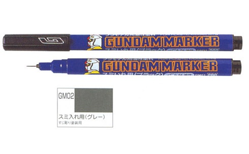

bahamut24 Napisano 8 Listopada 2014 Share Napisano 8 Listopada 2014 Koledzy mam pytanie, kiedyś kupiłem takie ustrojstwo http://www.rcjaz.com/images/ebay/GSI-GM02.jpg ktoś gdzieś na forum polecał ,że dobre do zapuszczania w linie . I niby wszystko ok ale nie idzie tego ustrojstwa zmyć ( bez szkody dla malowania ) ,white spirit tego nie rusza . Ktoś używał tego? Cytuj Odnośnik do komentarza Udostępnij na innych stronach More sharing options...
kjp_a_man Napisano 9 Listopada 2014 Share Napisano 9 Listopada 2014 … kiedyś kupiłem takie ustrojstwo Może japońcom ręce wogóle nie drżą? … Ktoś używał tego? Użyłem takiego samego konceptu i odrobinkę innego narzędzia. Cytuj Odnośnik do komentarza Udostępnij na innych stronach More sharing options...
bahamut24 Napisano 9 Listopada 2014 Share Napisano 9 Listopada 2014 … kiedyś kupiłem takie ustrojstwo Może japońcom ręce wogóle nie drżą? … Ktoś używał tego? Użyłem takiego samego konceptu i odrobinkę innego narzędzia. Jakby raz w miesiacu nawiedzalo mnie trzesienie ziemi i Godzilla to tez by mi sie lapy nie trzesly ;) Cytuj Odnośnik do komentarza Udostępnij na innych stronach More sharing options...
