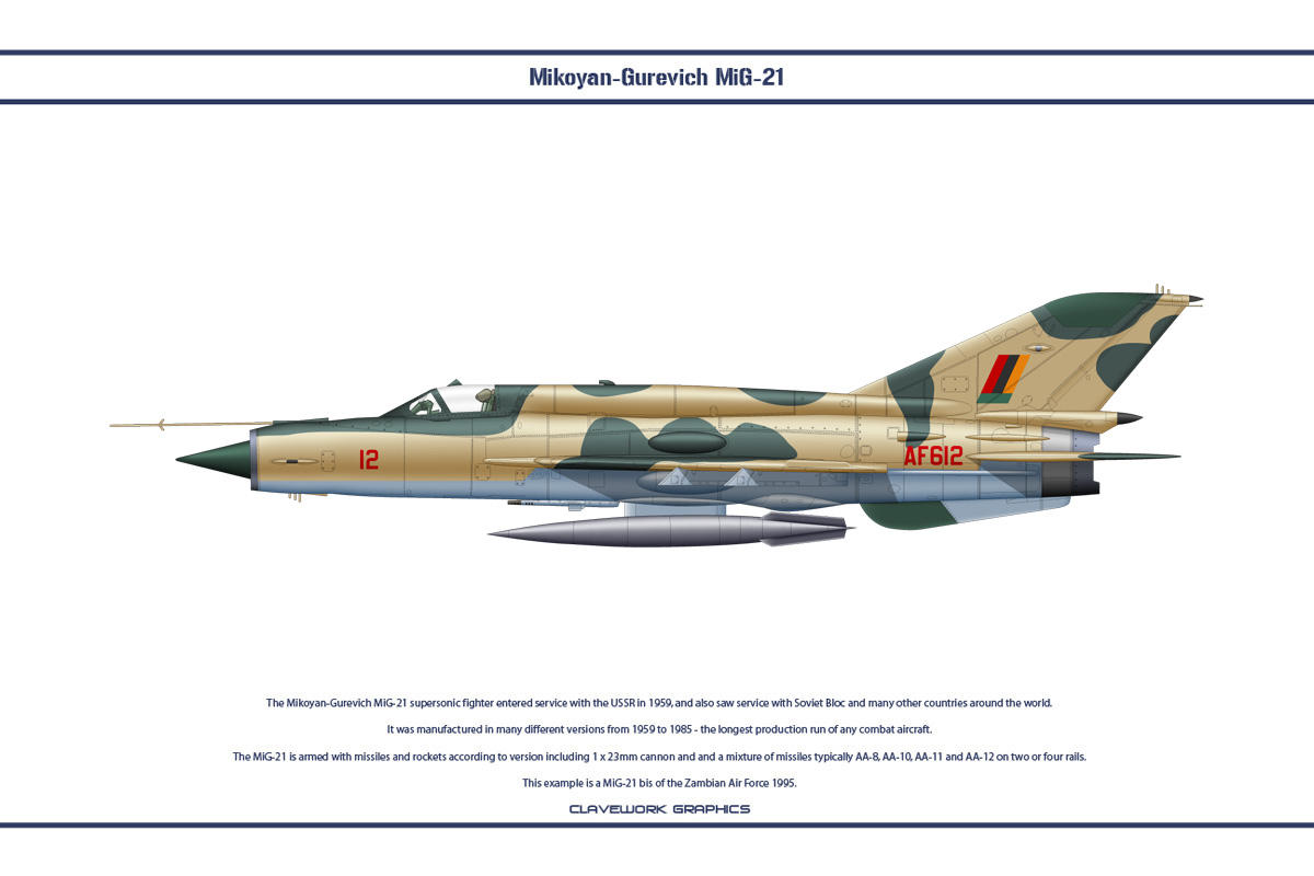

Matys Napisano 14 Kwietnia 2019 Share Napisano 14 Kwietnia 2019 Podejrzewam, że znikoma szansa na odpowiedź, ale a nuż znajdzie się ktoś kto wie Chodzi mi o to jakie uzbrojenie miały MiGi-21 w Afryce - konkretnie zambijskie bisy i tanzańskie MFy (te zdobyczne z Ugandy). Zambijskiego znalazłem jedno zdjęcie z samymi wyrzutniami (może chociaż z tego zdjęcia ktoś podpowie co by tam mogło wisieć): Do tanzańskich MFów nie mam żadnych materiałów, poza informacją, że były szare i zdobyli je podczas wojny z Ugandą. Na chociaż jednym z nich chciałbym powiesić raczej konfigurację powietrze-ziemia niż typową powietrze-powietrze, ale materiałów jak na lekarstwo. Cytuj Odnośnik do komentarza Udostępnij na innych stronach More sharing options...

imt Napisano 14 Kwietnia 2019 Share Napisano 14 Kwietnia 2019 W dniu 14.04.2019 o 08:32, Matys napisał: Podejrzewam, że znikoma szansa na odpowiedź, ale a nuż znajdzie się ktoś kto wie Chodzi mi o to jakie uzbrojenie miały MiGi-21 w Afryce - konkretnie zambijskie bisy i tanzańskie MFy (te zdobyczne z Ugandy). Zambijskiego znalazłem jedno zdjęcie z samymi wyrzutniami (może chociaż z tego zdjęcia ktoś podpowie co by tam mogło wisieć): Do tanzańskich MFów nie mam żadnych materiałów, poza informacją, że były szare i zdobyli je podczas wojny z Ugandą. Na chociaż jednym z nich chciałbym powiesić raczej konfigurację powietrze-ziemia niż typową powietrze-powietrze, ale materiałów jak na lekarstwo. Expand na wyrzutniach z powyższego zdjęcia: wewnętrzne RS-2US, zewnętrzne R-3S lub R-3R Cytuj Odnośnik do komentarza Udostępnij na innych stronach More sharing options...
em Napisano 14 Kwietnia 2019 Share Napisano 14 Kwietnia 2019 To jest Mf i R-3R nie ma prawa tam wisieć. 1 Cytuj Odnośnik do komentarza Udostępnij na innych stronach More sharing options...
Matys Napisano 14 Kwietnia 2019 Share Napisano 14 Kwietnia 2019 Z tego co wiem Zambia na stanie miała bisy, nie MFy. Kalki mam do tego konkretnego samolotu, również opisane jako bis. Cytuj Odnośnik do komentarza Udostępnij na innych stronach More sharing options...
imt Napisano 14 Kwietnia 2019 Share Napisano 14 Kwietnia 2019 W dniu 14.04.2019 o 17:18, em napisał: To jest Mf i R-3R nie ma prawa tam wisieć. Expand dzięki. Watro wiedzieć. Po prostu do belki dopisałem typy rakiet. Tak przy okazji 2 typy radiolokacyjnych miały prawo bytu (choćby teoretycznie)? Cytuj Odnośnik do komentarza Udostępnij na innych stronach More sharing options...
em Napisano 14 Kwietnia 2019 Share Napisano 14 Kwietnia 2019 Nie , nie mogły .RS-2US leciały w wiązce radaru, R-3R leciały na odbity sygnał od celu. Zgrubsza taka róznica w sposobie naprowadzania czyli radarach RP-21 i RP-22. Cytuj Odnośnik do komentarza Udostępnij na innych stronach More sharing options...
Matys Napisano 14 Kwietnia 2019 Share Napisano 14 Kwietnia 2019 Ale czy na zdjęciu na pewno jest MF? Rozumiem, że spokojnie mógłbym go uzbroić w zestaw prosto z instrukcji do MFa Eduarda patrząc na wyrzutnie, niezależnie od wersji (2x R-2US + 2xR-3S), natomiast zacząłem mieć trochę mętlik czy na pewno mam dobrą wersje modelu pod ten schemat - sugerowałem się kalkami: https://www.hannants.co.uk/product/BER72076R , które mówią, że to bis, podobnie jak obrazek: Większość danych, jakie znalazłem, mówi że Zambia posiadała na stanie bisy. Dorzucę jeszcze dwa zdjęcia ich samolotów, które znalazłem. Co prawda samolotów niszczejących gdzieś, ale przynajmniej niezła jakość zdjęć: Cytuj Odnośnik do komentarza Udostępnij na innych stronach More sharing options...
imt Napisano 14 Kwietnia 2019 Share Napisano 14 Kwietnia 2019 Jeszcze raz wielkie dzięki!. Jesteś skarbnicą wiedzy o 21. Fajnie, ze temat ożył. Cytuj Odnośnik do komentarza Udostępnij na innych stronach More sharing options...
imt Napisano 14 Kwietnia 2019 Share Napisano 14 Kwietnia 2019 na pierwszym zdjęciu (AF 612) jest MiG-21 MF, na rysunku wygląda na MiG-21 bis. Pozostałe foty to MiG-21 bis (AF-930). Cytuj Odnośnik do komentarza Udostępnij na innych stronach More sharing options...
Matys Napisano 14 Kwietnia 2019 Share Napisano 14 Kwietnia 2019 Nigdzie nie mogę znaleźć informacji, żeby Zambia otrzymała MFy. Wszystkie źródła mówią o dostawie bisów i UMów w 1976 lub 1980, niemal wszędzie widzę AF612 podpisanego jako bis, a jednak tutaj jest MF. Zrobiłbym AF930 żeby było wszystko jasne, ale kalki akurat są do AF612, więc teraz mam trochę zagwozdkę co z tym bisem, którego właśnie robię, zrobić. Cytuj Odnośnik do komentarza Udostępnij na innych stronach More sharing options...
