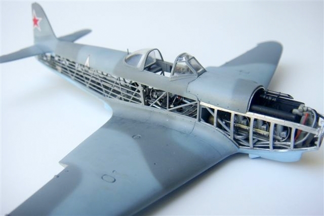

JARD - no mimo wszystko jakoś go tam kończyć trzeba, w razie czego pozostają zdjęcia. Gumowy01 - dzięki za miłe słowa - co do zakrycia - arkusze blach są zrobione, ale nie będą mocowane na modelu, tylko położone obok. Świadomemu zakryciu ulegnie strefa uzbrojenia przed kabiną - to wynika z faktu, że planując model nie miałem prawie żadnych kwitów ne ten rejon. To co prezentuję, jest w jakiejś tam części domniemane, choć starałem się w miarę możliwości nie fantazjować.

Złapałem się na braku czucia skali W tych zbliżeniach widać tam tyle miejsca na bambetle, że powinieneś jeszcze coś dołożyć, a to jedynie cirke 20mm kabinki. Robi wrażenie!

Ostatnie kilka dni to montaż góry kadłuba i listew. Szczególnie listwy były niemiłe. Kilkanaście sesyjek klejących właściwie punkt po punkcie, ale generalnie jestem zadowolony, myślałem że bardziej się powyginają...
Zresztą oceńcie sami

Cześć, dzięki za dobry odbiór listewek
Mam też pytanie natury merytorycznej. Otóż rozważam możliwość zamontowania pokryw bocznych kadłuba jako uniesionych. Wstępnie nie było takiego zamiaru i nie jest to jeszcze przesądzone, ale zobaczymy. Problem polega na tym, że nie wiem czy istniał jakiś mechanizm blokujący (zastrzał, wysięgniczek, kij od miotły) czy też pokrywy utrzymywały się same. Jedyne zdjęcie jakie mam to poniższe z Monografii Lotn. i dotyczy Jaka-9, ale zasada powinna być ta sama. Na zdjęciu jednak nie widać żadnych szczegółów.
Czy ktoś może pomóc? Z góry dziękuję
Cześć Jarek - to nie budzi żadnych wątpliwości. Mi chodzi o to, czy po podniesieniu pokrywa utrzymywała się w górze sama (co byłoby fantastycznym rozwiązaniem z mojego punktu widzenia) czy też było coś do jej podtrzymania. Po prostu trochę mi szkoda przykryć wnętrze kabiny - będzie ono wprawdzie w całości widoczne od wewnątrz, ale zawsze... Z drugiej strony przy podniesionych pokrywach trochę umkną szachowniczki. Ot, dylemat...
