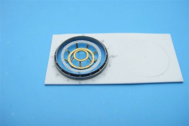

W magazynie wynalazłem kółeczka foto różnych średnic mających rodzaj perforacji. Niestety nie było największego, które musiałem wykonać sam

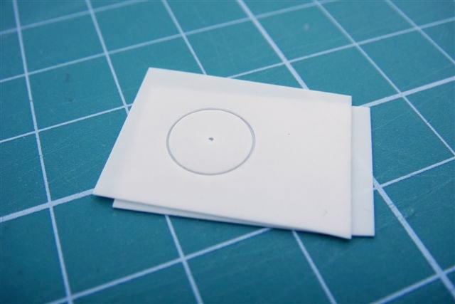

Na początek w płytce wycięte koło, odpowiednio zdystansowane (przerwa ma około 0,3 mm) i naklejone na dolną płytkę:
Następnie wklejone rozpórki dla zachowania "współgrania" z pozostałymi kółkami:
Wycięty i obrobiony środek:
I obrobiony z zewnątrz:

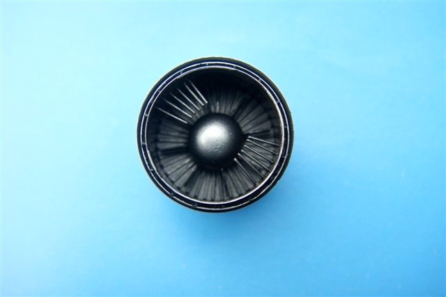

I przymierzone jak się komponuje z zakończeniem wylotu turbiny:

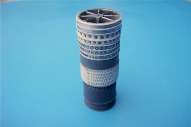

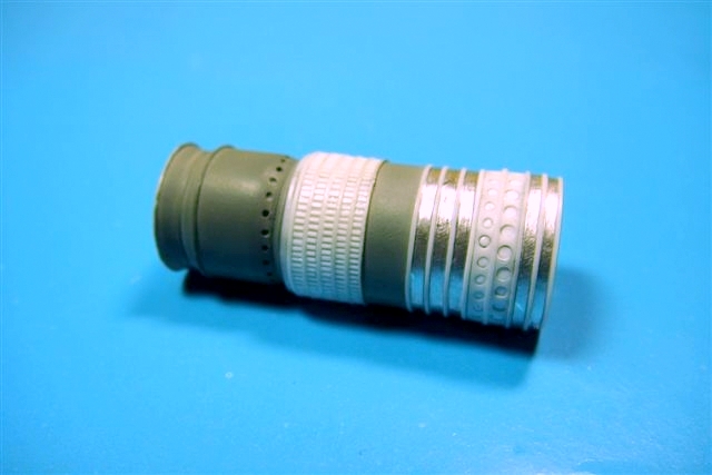

Na początek dałem kolor na miejsca, których później nie da się pomalować bez ryzyka uszkodzeń pozostałych miejsc:
I powolutku zacząłem wypełniać przestrzenie między środkowymi pierścieniami:
By w końcu uzyskać taki efekt. Pomiędzy pierwszym zdjęciem tego postu i poniższymi nastąpił przyrost o 350 elementów (to tylko patyczki o długości ok. 0,7 mm i grubości około 0,2 mm - 5 pierścieni x 70 patyczków, czyli nieszczególna finezja, za to oczy w d... dostały)

Jak zwykle wychodzi na to, że proste metody są najlepsze. Parę ładnych lat temu usiłowałem zrobić silnik RD-33 do dwudziestki dziewiątki i poległem na korpusie - za Diabła nie mogłem wymyślić jak zrobić te prążki, żeby dobrze wyglądały. Kombinowałem z tłoczeniem blach, odlewami i innymi zbędnymi cudami, a wystarczyło je po prostu nakleić...
Coraz lepiej to wygląda
Już piszę:
enten - cały silnik będzie widoczny, wspominałem o tym kilkakrotnie, planowana jest "rozstykówka";
Sławekb - małe patyczki były klejone na lakier bezbarwny, kółka - w pierwszych dwóch pierścieniach na Poxipol, w kolejnych najpierw poszła na folię warstwa Metal Primera, potem kółeczka na lakier bezbarwny.
