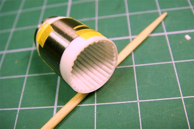

Teraz w takim razie trochę większe rzeczy. Zaczynam dopalacz i dyszę, żeby móc w końcu przejść do malowania:
Na początek przypomnienie geometrii i uzyskany fragment stożka:
Wstępna przymiarka. Pasuje:
I mozolna karbowanka:
Pozdrawiam - Mikołaj

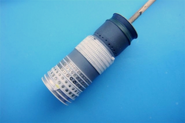

Cześć, "wykarbowałem" przednią rurę. Nie była to kwestia zwykłego wklejenia półwałków, bo należało je skorelować z tylną częścią. Przesunięcia o 0,2 czy 0,3 mm spowodować by mogły efekt domina i nie dało by się tego zgrać z tylną częścią. W metalowej osłonie unieruchomiłem oba fragmenty i rozpocząłem sukcesywne wklejanie poszczególnych segmentów. Poniżej etapy:
