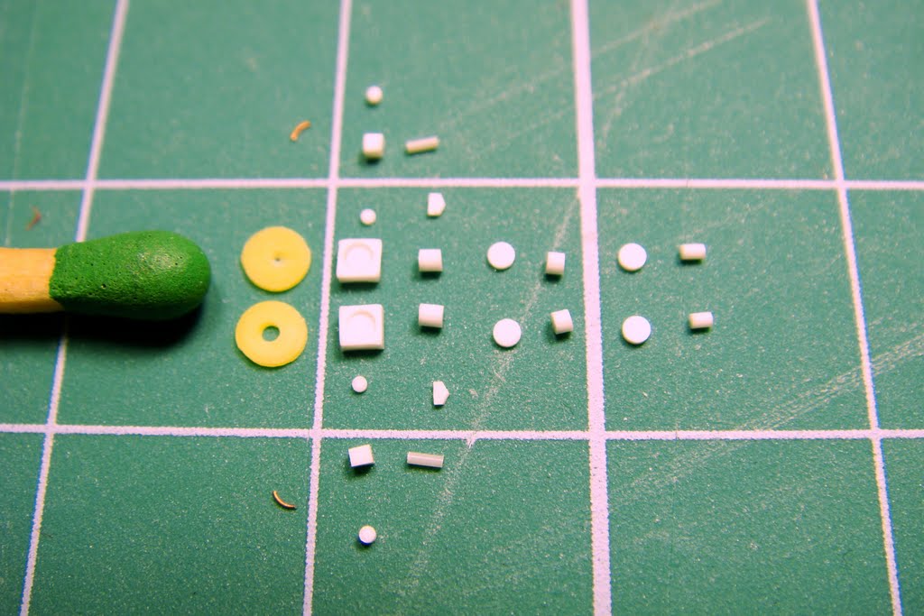

A ponieważ w ostatnim czasie wielu modelarzy ceni sobie możliwość budowy elementów z klocków, postanowiłem i ja spróbować. Zrobiłem sobie zatem pierwszy zestaw:
Z zestawu istotnie dało się zmontować dwa jednakowe podzespoliki (mają 4 mm długości):
I poniżej przymierzone do swojej wnęki:

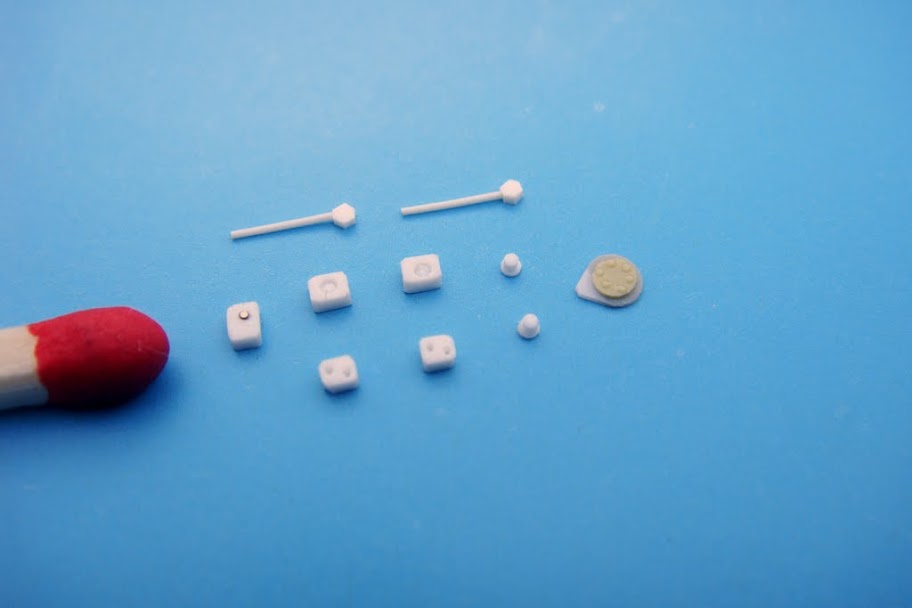

Kolejna grupa elemencików:
posłużyła do zbudowania takiej pompki:
Pozostałe urządzonka były już o wiele prostsze:
I ogólna przymiarka na sucho:
Teraz trzeba to pomalować i okablować... Pozdrawiam
