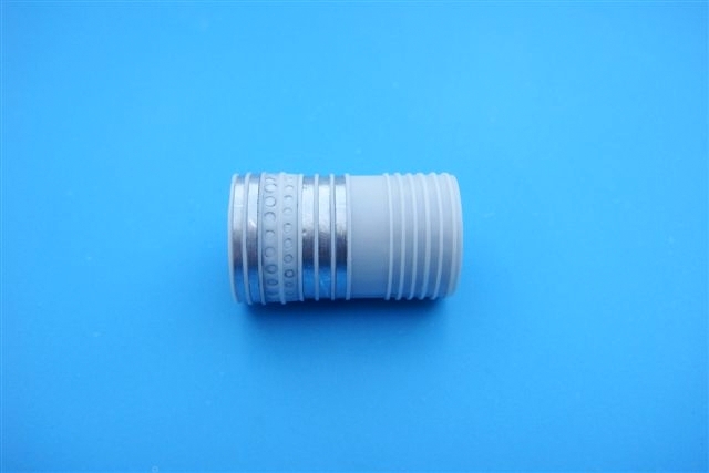

Cześć, jakoś po Łasku ciężko wejść w rytm produkcyjny, toteż w tym tygodniu skromnie. Wyrysowałem sobie plan przedniej części Luli, łatwiej jest wtedy wykonać poszczególne elementy:
I poszły pierwsze nawierty z pilnowaniem średnicy, odstępów i liczby "oczek":
Odciski się robią od wiertełek...

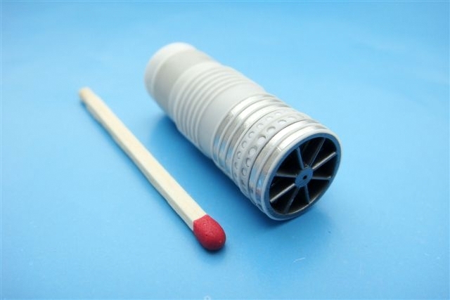

No i trochę dalej z Lulą. Połączyłem korpus z pierścieniem wlotowym, wirnik jest już w środku i powolutku dodaję detal po detalu. To co widać ma na chwilę obecną 124 elementy:
Pozdrawiam - Mikołaj

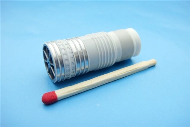

Lula się buduje, przednia część przedniej części korpusu została ucięta bez strat:
Poniżej kilka kolejnych segmentów - generalnie rzeczy nieskomplikowane:
I montaż kolejnego etapu:

Sławekb - tak, to srebrne to folia aluminiowa. Ów efekt metaliczny jest właściwie skutkiem ubocznym, przy tym dość efektownym. W pierwszym rzędzie chodziło jednak o wygładzenie powierzchni, które w tych miejscach tu i ówdzie były szpachlowane, a z przodu dodatkowo o "złapanie" minimalnej dodatkowej grubości pierścieni.
djack - na główną rurę została nałożona opaska i dopiero na niej były odwierty (to widać w poprzednich postach), zagłębienia powstały poprzez wciskanie "kołeczków" indywidualnie docinanych i polerowanych.
